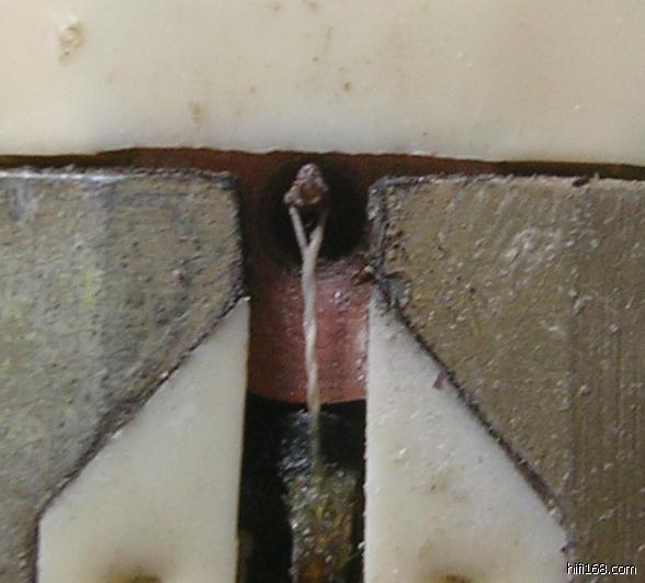

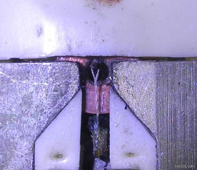

哈哈,瞎折腾,下午还调整了下这个唱头拉唱针的线,胆子够大的
胆子大的,我那个线圈掉下来,我还发给老彭帮忙弄的。
我是看过这个结构的,我发现我的针没在正中间,而你找老彭调整的那个就是针在正中间的,所以就把线想办法拉紧了一点,让针处在了正中间
我调整前的照片

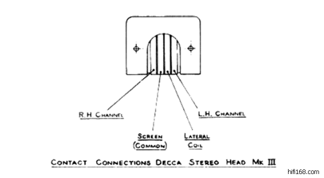

终于找到了
png(2014/2/28 22:27:36 上传)
Output: 1.2mV
Impedance: 3,000 ohms
Recommended termination: 50,000 ohms
Elliptical diamond: 0.0003 x 0.0008"
Tip mass: less than 1 milligramme
Frequency response: 20Hz to 16,000Hz
Cross talk figures: better than -20dB
Recommended playing weight: 2g
Inductance: each channel 260 mH

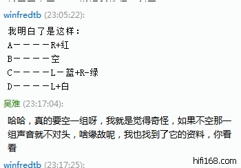

A————R+红
B————空
C————L—蓝+R-绿
D————L+白

看来还是老彭厉害,给俺解决了,看来确实有个端子要空起才对

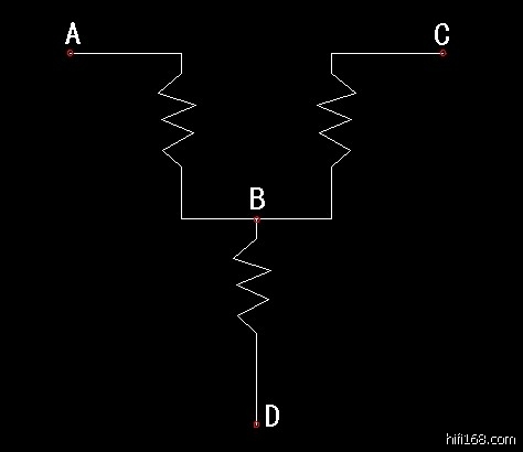

原帖由 南海十三郎 于 2014-2-28 18:12:00 发表
从图分析,B、C应该是1620欧,但这个电阻到底是什么来的?是线圈绕组?还是接地电阻?,B点应该是第一共公点,C点这个公共点电阻加大了1620欧不知音质变化如何?慢慢玩。刚想了一下,会不会是唱头有两个阻抗选择,公共点接B为阻抗1,接C为阻抗2。接法是A、D接左右正,负端只接B或者C,两声道负端线并在一起,如果是双芯屏蔽线就是屏蔽层接B或者C。
老兄分析得不错,明天再试试多种接法,谢谢
