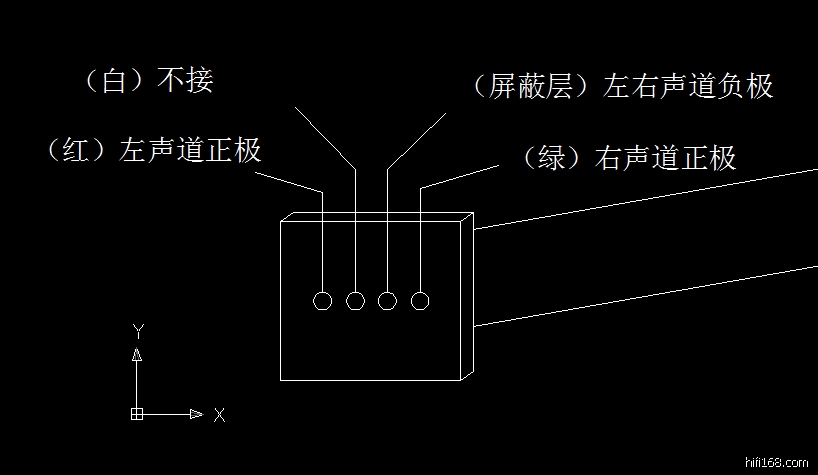

那张图片在你另外一个贴子上
22#
A D分别为左右声道,C为负极,B唱头壳接地。

原帖由 南海十三郎 于 2014-2-28 18:12:00 发表
从图分析,B、C应该是1620欧,但这个电阻到底是什么来的?是线圈绕组?还是接地电阻?,B点应该是第一共公点,C点这个公共点电阻加大了1620欧不知音质变化如何?慢慢玩。刚想了一下,会不会是唱头有两个阻抗选择,公共点接B为阻抗1,接C为阻抗2。接法是A、D接左右正,负端只接B或者C,两声道负端线并在一起,如果是双芯屏蔽线就是屏蔽层接B或者C。
刚才试了一下,如果B接负极,输出信号很小,开到最大声也小,噪音还大,看来还真是只能C端子接负极,B端子空起不接才正常,谢谢老兄指教

原帖由 fatdragon 于 2014-3-1 11:39:00 发表
这个B端子还真不能接地,接地就失真了,我就没搞懂这个原装decca的唱臂出来就这4条线有什么深意呢?

27#
请教,唱臂后面的线,有红、绿、黄、外层屏蔽线,怎么接RCA座子,谢谢。
28#
奇怪哈,我的是红白绿、屏蔽线,你有万用表吗?有表就好办,唱臂和唱头的四个接触点,面对这四个点,我是这样接的

原帖由 wayned 于 2014-3-13 23:10:00 发表
用万用表测量阻抗,是3k就对了
