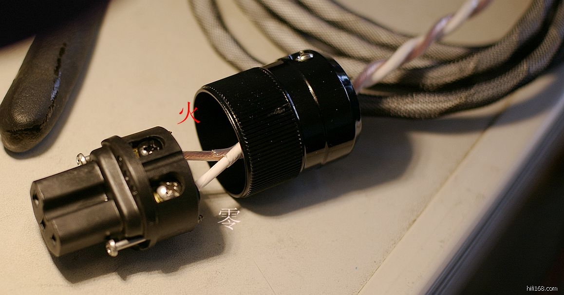

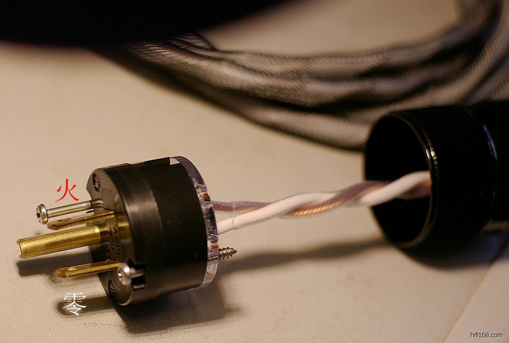

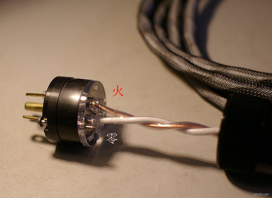

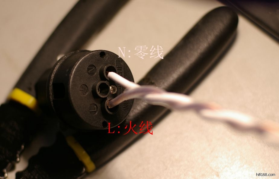

零火线的接法

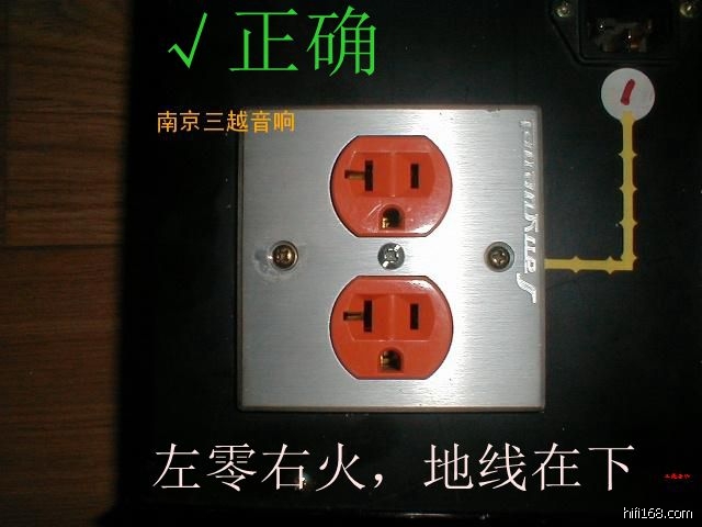

有烧友问我零火线的问题,在这里我集中讲一下吧。电源线的相位对,首先要求插座的相位要对。
一个特别容易用错的地方:美标不同于国标,美标的地线是在下面的。

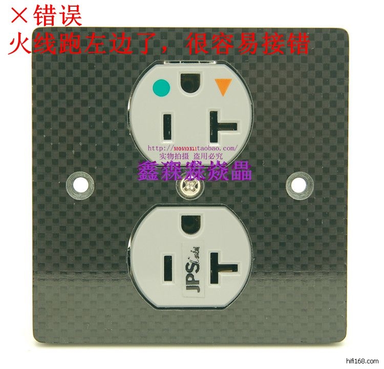

114#
再来一个反面的例子,地线错误的方向,如果仍然按照“左零右火”的接法,就会把相位接反。
