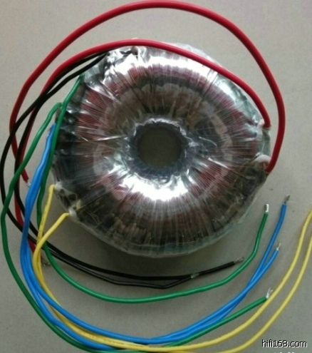

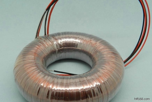

第一款出场的是大厂制作,北京核研究专用变压器生产线。高频特性好,瞬态大。其数据显示空载电流低,200W的只有11.6mA。没有振动哼声,非常安静。
50W的实测静态电流8mA,18VAC输出端空载电压19VAC,加上8.2欧电阻负载,没有振动和声音,电压仍然可以维持在17VAC。
该O牛是纯无氧铜漆包线绕制,引出线是无氧铜镀锌
功率:50瓦
输入:230V、输出双16V/1A+双9V/1A

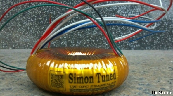

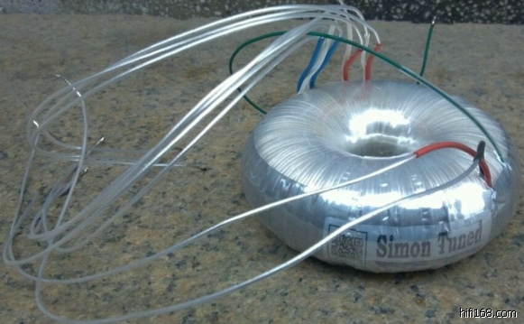

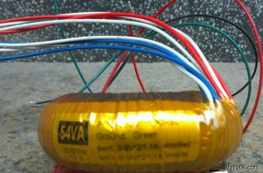

第二款要出场的是由超级diy发烧友手工精制,用极品材料铁芯、英国6N漆包线绕制的超级制作。
专为音响 Hi-Fi 设计
超级 音响发烧O型变压器双15V双9V 54W
全新铁芯採用进口日新0.27片经过精密CNC捲绕成型,长时间控温退火处理,所以这种铁芯磁通量高。采用的漆包綫全为老牌英国名厂 Rowan Cable Products Ltd 出品,初级採用低内阻抗温155度 6N 无氧铜OFC 漆包綫,次级全採用低内阻抗温220度 6N 无氧铜OFC 漆包綫进行绕制,初次级之间加上优质高纯度铜膜作屏蔽层,所以整体抗干扰和杂讯隔离能力极强。纯手工绕制的次级,採用平衡加叠放射式排綫手法,双綫并绕、层间抗震吸震物料等,所有引綫採用特粗进口特富龙耐高温镀银綫,保証各组电压与输出电流的一致性能达到+/-0.5%之内,完全不会有震动和噪音,绝对保証每只变压器都会经过负载、老化、绝缘等测试完全合格,给出的实测数据是8小时全功率负载测试下,室温22度变压器表面只测出55度。就是这种超级制作,号称市面上能买到的进口牛根本无法相提并论完全不同一个级别。
规格:
功率 :54VA
初级输入电压 : AC0-230V  50/60Hz
次级输出电压 : AC 0-15V * 2 / 1.1A
                       AC 0-9V  * 2 / 1.1A
初级直流电阻  32R
调整率  : 9%
尺寸 : 95 * 30 MM
重量 :0.88 Kg

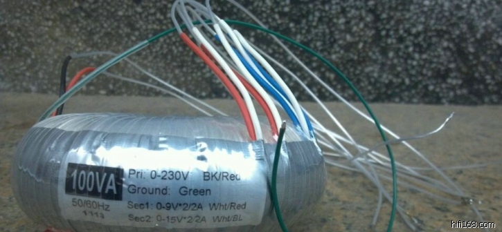

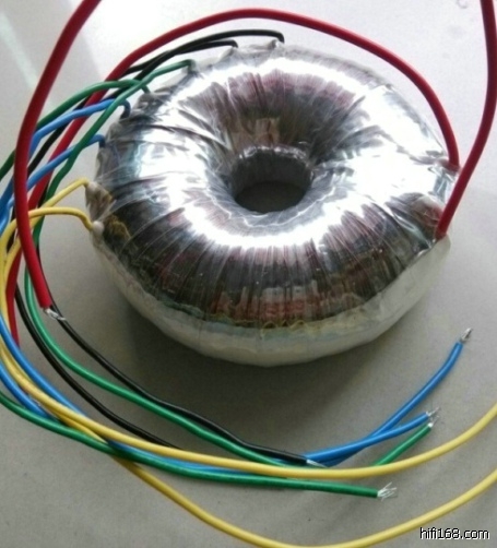

第三款要出场的是和第二款出自同一人之手的超给制作,主要分别是绕制用线的不同,其他材料、制作工艺是一样的,绕制线材用的是台湾进口的OCC单晶铜镀银线,这一款是初次级都是用上该线绕制的。
规格:
功率 :100VA
初级输入电压 : AC 0-230V  50/60Hz
次级输出电压 : AC 0-15V * 2 / 2A
                       AC 0-9V  * 2 / 2A
调整率  : 8%
尺寸 : 105 * 35 MM
重量 :1.2 Kg
