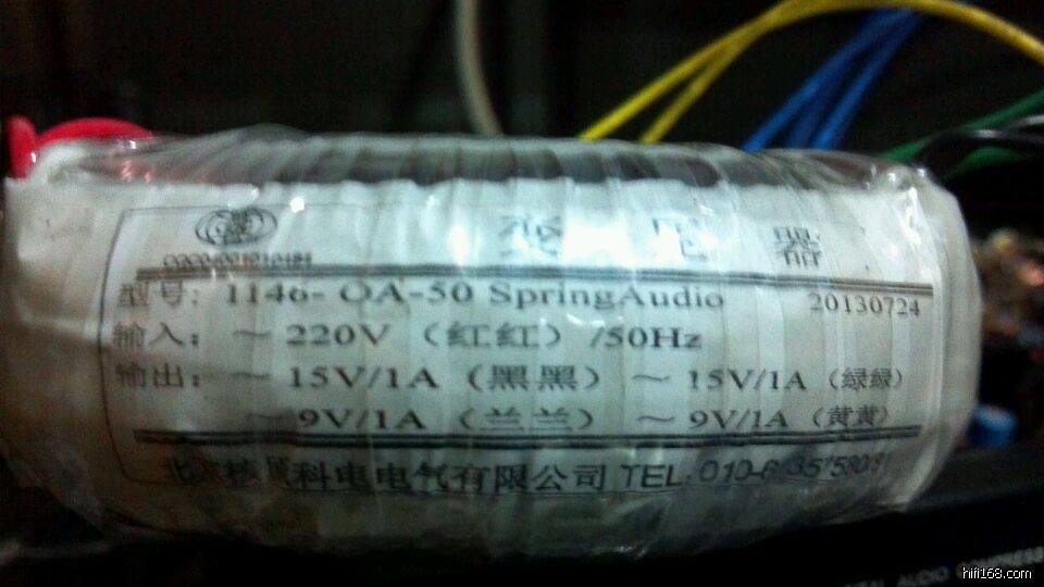

上机接线时要弄清输入端的相位,经测试验证,这个O牛按红红、黑黑、绿绿、蓝蓝、黄黄这样的顺序,红色1线接火线L,红色2线接零线N,搞清楚相位很重要,这个程序不能省,否则会大打折扣。
上机后第一时间的感觉已能体现,在以一敌二又未煲开的情况下,整体效果已比原来有提升,原来有所担心的,声音动态表现、质感密度、分隔度、声音背景的宁静度会否打点折扣,因为始终是国产牛,而且是以一敌二,再者功率余量这个比两个欧洲牛小,这个是50VA的,两个欧洲牛合计则是80VA了。上机试听后这些担心都一扫而光了。
初上机的表现已有板有眼,声音是一天天的进步,大约煲20小时后开始进入稳定状态。
