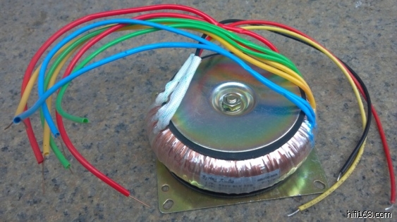

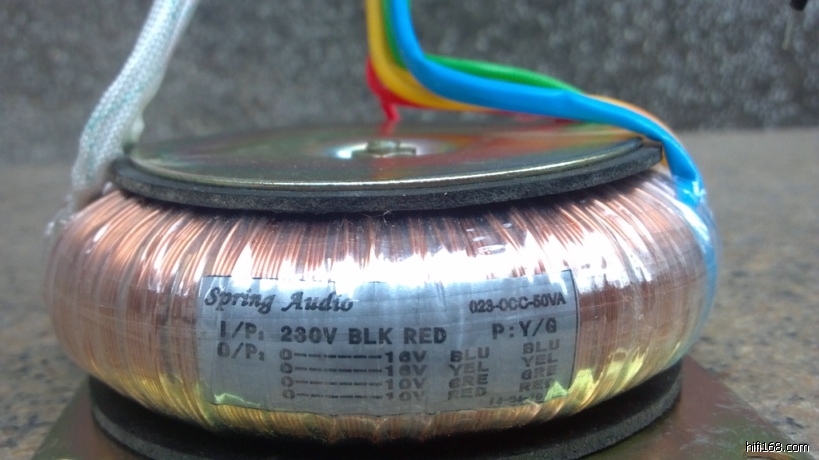

期待,等待,改变计划后,新订制的单晶铜漆包线O牛终于到手,该O牛是使用进口日新铁Z09铁芯 + 退火单晶铜漆包线绕制,并由军工厂家代工。这O牛与之前几个O牛的分别主要是铁芯的使用和线材的运用,使用的是Z09铁芯,铁芯片厚度仅为0.23mm,之前的O牛都是Z10铁芯,厚度为0.27;而线材则使用了订制的退火单晶铜漆包线,据说是6N纯度,但实际为5N级数。
59#
单晶铜OCC O牛制作工艺还可以,比之前第一款无氧铜线O牛要好,但比“土豪金、银牛”还是有差距,但不管怎样,声音好才是最实际,但对于单晶铜漆包线,据说是6N纯度,但实际为5N级数,这一点我还是稍有失望,不过这5N的级数从现时来说貌似也是国产单晶铜线的最高水平了。
该牛的声音如何,现正上机测试、煲炼,在这里我再强调一点,以我的这个O牛来说,厂家还是有所忽视,按其输入线颜色标示,按惯常做法,红线接火线L、黑线接零线N,经实测,这个接法的相位输入是不正确的,要反转接相位输入才正确,不过其静态电流控制在5ma以内则并非虚言,声音究竟如何,现正日夜煲练,稍后再上。

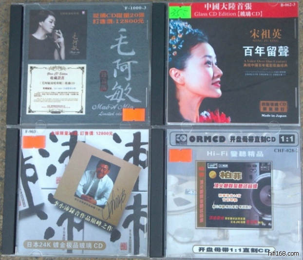

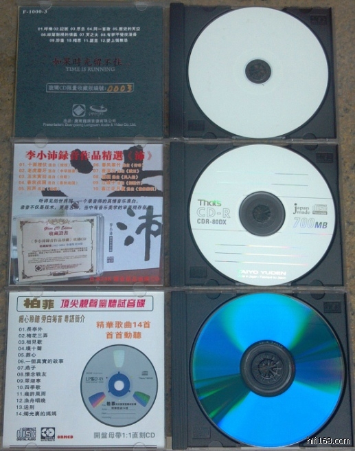

经过几天的日夜煲练,这单晶铜牛声音已进入稳定状态,可以较为准确的进行测评比试了,这次对比特别用了几张高品质刻录碟——使用达专业素质的刻录光盘,并用玻璃CD或开盘母带资源1:1直刻,此所谓“盗版”也疯狂了,这种刻录碟不只是叫板普通原版CD的音质,而是超越。这才真正让我对刻录碟有兴趣。
