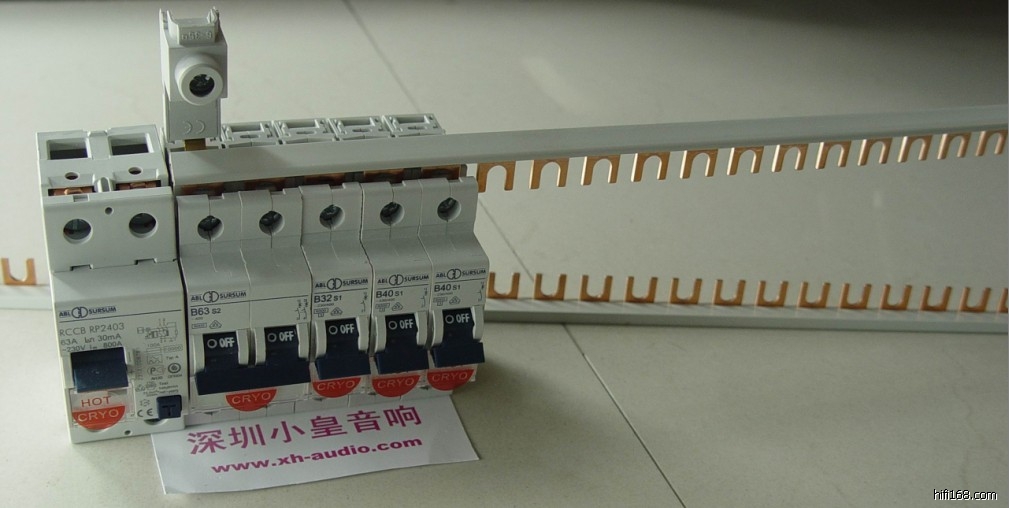

三条线进入大小合适的紫铜管,一条引出线头,然后把紫铜管六角压紧,所有线的导体都无空隙地压缩在一起,把引出的线头进入空开锁死。
镁兄做的比较专业,一般大型工程大电流的连接就用这种方法,接触面比较大,可以过很大的电流,不过那个做六角压接的液压的钳子可不便宜,而且我看过的钳子压六角的模具非常粗糙,压完了,基本上线不能保持原来的形状了。

我的方案基本上和32楼的兄弟差不多,只不过是图中的漏保换成了空开加威马保护神地盒(地盒带一个15a的保险丝),再加漏保觉得没有什么必要了。

虽然从总空开分线进各分空开理论上合理,保证每条专线分开供电,但实际运用中并不如此,最近倒腾配电箱接线发现,分开进线虽然低频结实些,但总觉得声音乱,韵味差,于是又用10MM的倍耐力电线单根进线,各空开串联接线,发现高中低频衔接正常了,韵味出来了,声音凝聚了,想想也有合理性,单根进线是先进黑胶唱机空开,然后进前级和唱放空开,最后进的是后级的空开,符合声音播放的顺序,所以理应比分开走线合理,大家不妨可以试试看。
尝到串联的甜头后,又买进ABL空开汇流排,准备将串联空开的10MM两小段倍耐力线换成汇流排,等到货后接上再上听感。
