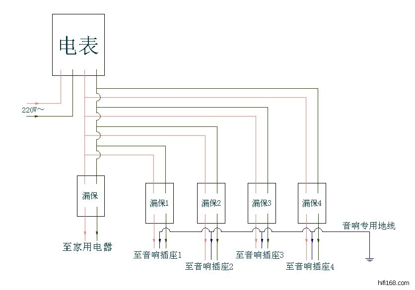

原帖由 ADWS 于 2014-1-25 20:30:00 发表
专线从总空开输入端子(不经过总空开)进各分空开时,两种接法,第一种:用1根6mm线接入1个空开,其余两个空开用6mm串联,第二种:用3根6mm的线分別接入3个空开;请大家谈谈这两种接法的优劣
33#
音响专用地线没法搞,用原地线声音又不好,我墙插直接就没接地线
34#
回复 29# shaohua0823 的帖子
赞同。    这是个追求完美的烧友 ,有‘老红军’的风格。
35#
关于线的解法,比较规范的接法应该是相互铰接,但如果有10平方的线的话就只好把6平方的线铰接在10平方线上,用线鼻子也是一种做法,还有就是在用一段时间后空开这些东西的压接处会出现松动的情况,需要再紧固一下
36#
我是将三根使劲绞合在一起,用钳子压紧后做成和进户10mm线基本一样粗细,然后分别插入空开端子上紧螺丝,应该问题不大,比最初的四根线插入声音要好很多,表现为动态大,声音更凝聚,和单根串联比,声音宽松些,音场宽些,不准备再动了,当初装修时还是该将电表到入户箱那段线搞成专线,否则声音会更上层楼

回复 10# ADWS 的帖子
可以用Y型线耳,然后用螺丝锁紧即可,电的连接,不仅线的材质本身很重要。而且施工的方法也很重要,串联跳线可以选不同的线试试,我现在用的是倍耐力,很想换换万隆的无氧铜线试试,但是一直没时间来做。
