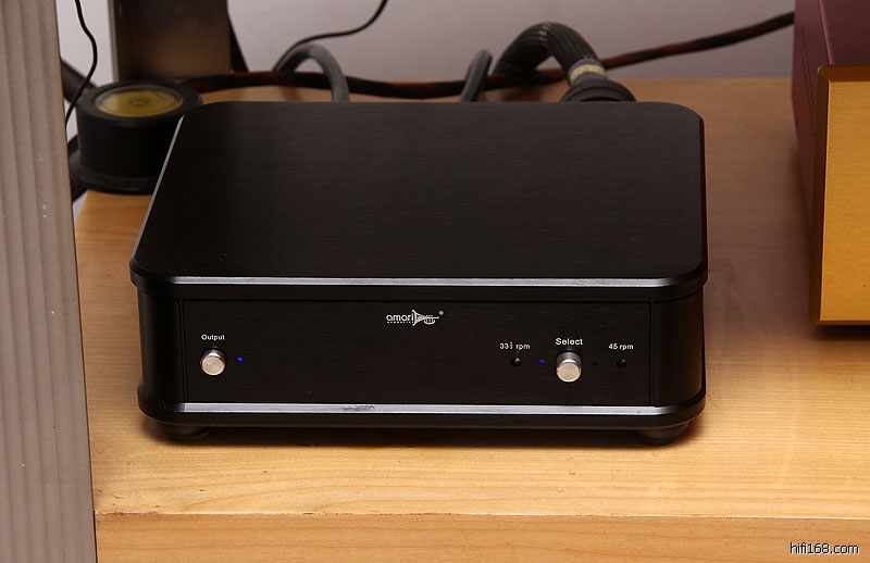

121#
阿玛尼32的分体控速器。

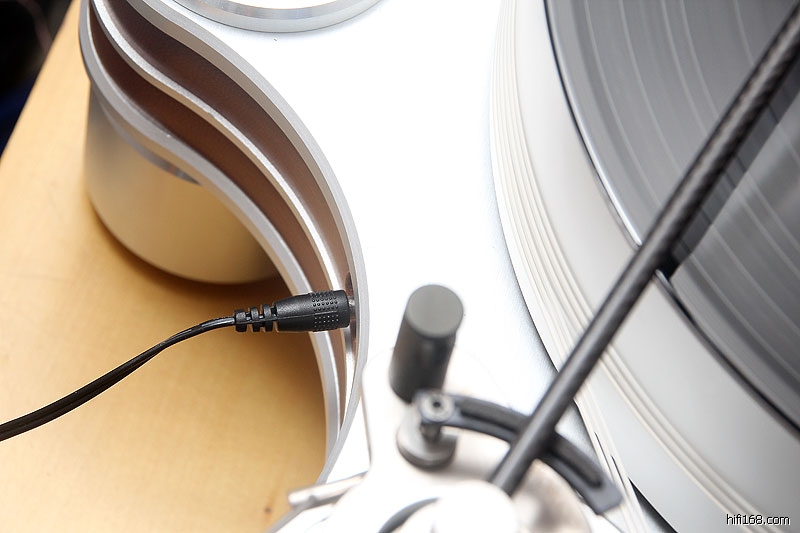

对比Hanss T30和阿玛尼300,32的一个改进是电机上的电源开关取消了,直接由分体控速器进行开关选择,这样既美观了,也方便了。
第二个改进是,包括我原来的200,转速显示都是使用9伏电池,电池盒在转盘的底盖,更换非常不方便,现在改由外接电源供电,再也不用担心电池了。
最后编辑eric 最后编辑于 2013-12-29 17:54:38

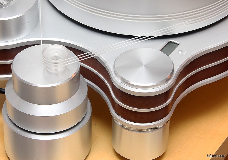

回复 123# eric 的帖子
另一边那个也是电机吗?我看到两边两个一模一样,好奇。

原帖由 szlghyj 于 2013-12-29 17:59:00 发表
对,两个电机同时拉动转盘。这个比一个电机的科学,因为一个电机的话,永远先一个方向拉,拉多了,轴承的一个面就容易磨损;而两个电机左右拉,这个力就平衡了,轴承就不容易磨损了。

回复 129# eric 的帖子
那根据我的常识,建议把那6条线重新调整位置成一上一下,两两交错,这样受力更加平衡,不知是否可行。
