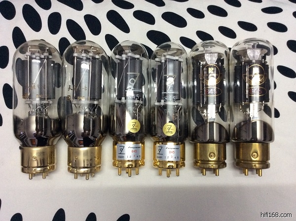

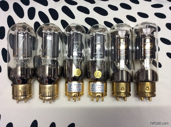

近段时间朋友带来 三越3号金标845  捷克 KR845  与我原机 天籁845比较简单听感如下;
1,功放,励磁219A (打磨过)
2,一个管听完2张碟再换另只管听(为了保护保护电子管和热管),仅凭回忆比较,不是太严谨。碟为刘汉盛黄金精选。
3,三越为新管,其它两种是旧管。
4,外观 KR845最漂亮,也最重,天籁845  最大。
总的比较  这三个电子管都非常优秀,比我原来用的普通曙光845及贵族一代845 都有非常明显声音提升,三者声音取向及相似度有85%-90%.
三越 845力度最好,男声声音中正有力,女声声音俏为干涩,不够圆润。乐器形态,线条不错 ,在微动态和平衡感比KR845 俏差。
KR845  乐器形态,微动态,平衡感 三者中最好,力度俏差,听小编古典乐非常享受。
天籁845  力度不如三越 845,女声,弦乐非常圆润,男声不如三越好听,声音更似KR845,微动态也不如KR845。
从性价比来说三越 845,天籁845是非常的高,与KR845差别很小,追求完美当然是KR845。

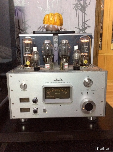

看到了的LM219IA,底台已经摩机升级,应该对声音 提升会有很大的帮助。,
看图片,你在用的是合并机器的方式,12AX7参与了声音的放大。
300B看起来还是原配的fullmusic,虽然在这里300B只是推动,有机会,找对西电300B比划一下,就清楚差别了。
310A,前后管子到位以后,它的作用是关键性的,几款310A的比较:http://www.sanyue.net/bbs/read.php?tid=6952849

呵呵。 谢谢老赵指点   我的机管子都换过,叁仟出头的300B是全真se。310A是俄罗斯的代替古董管10米12,价格比励磁的便宜效果却比励磁的好很多。12X7是60年代粉字JJ古董管 风格与德根风律类似。以后有机会试试你的其它管子,毕竟古董管难找也贵。
