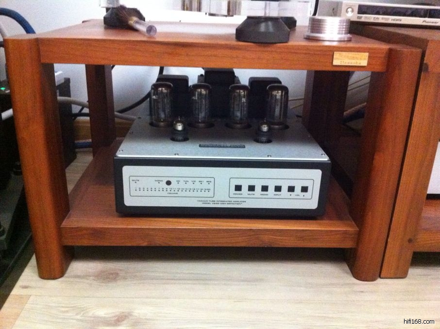

最近没啥玩,单端845声音富有魅力,但坐在皇帝位听,觉得声音的立体感不足,口型巨大,重新将系统调向ARC VSI60,发现声音空间感,立体感马上出来,两台功放的声场营造能力立见高下,请教各位,离箱感反映功放哪方面的能力,是控制力吗?

音源:EMM LAB meiter cdsa;杰拉德301
功放:卡玛前后级
音箱:卡玛1.2
