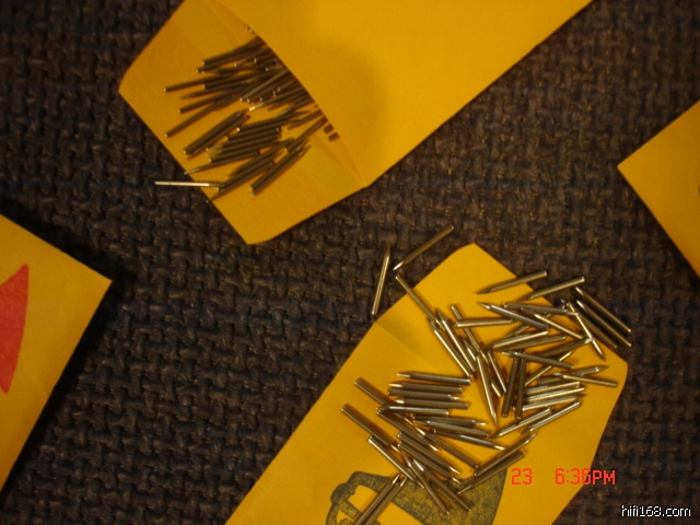

谢谢!无难兄!

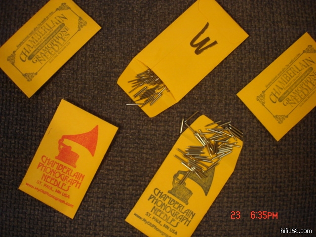

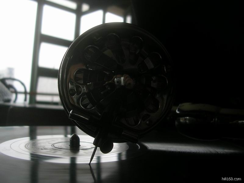

在无难兄帮忙下,掏了些不同的针玩玩!

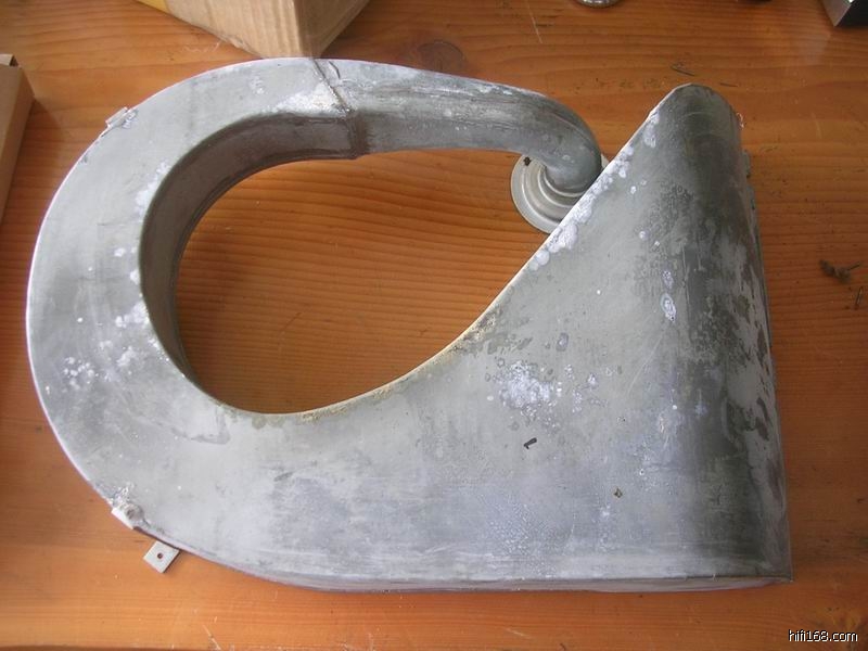

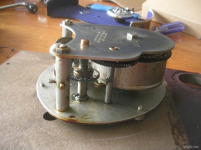

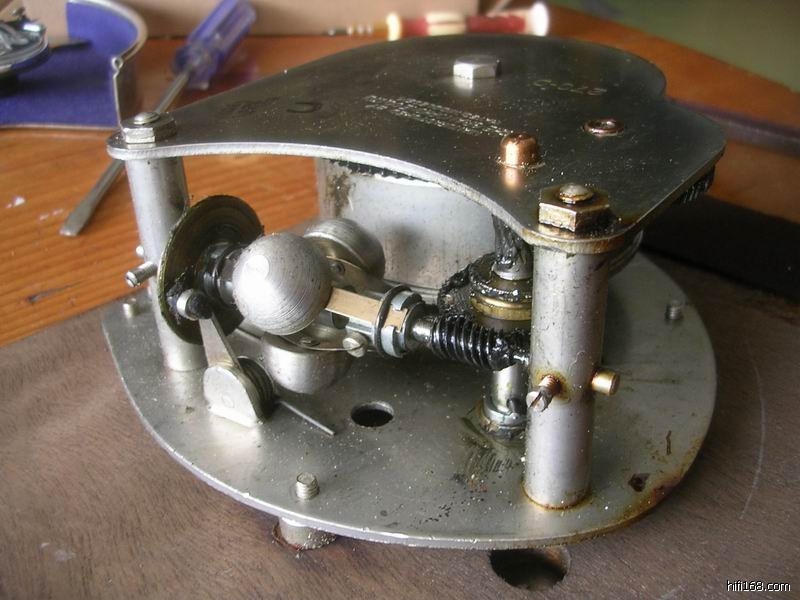

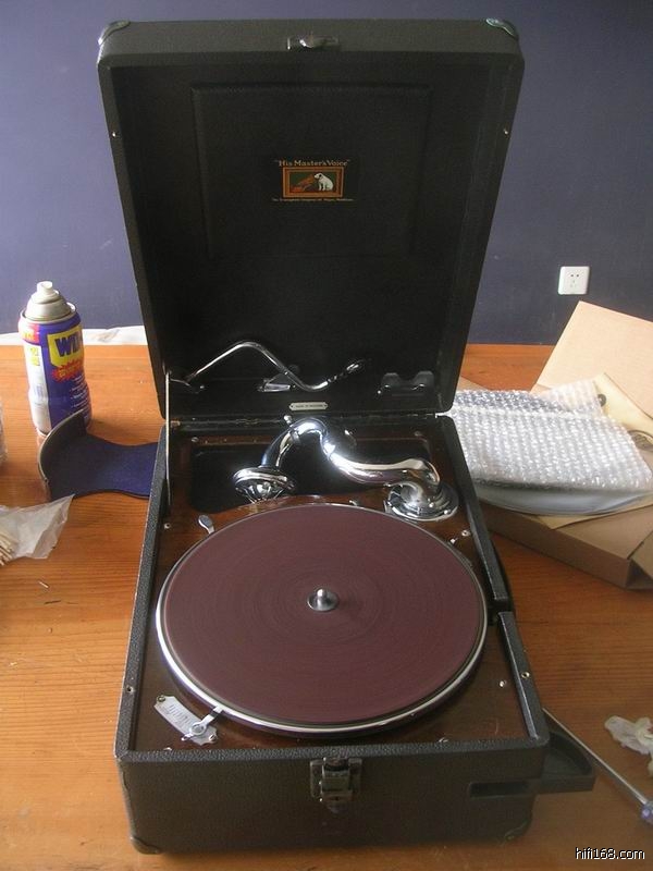

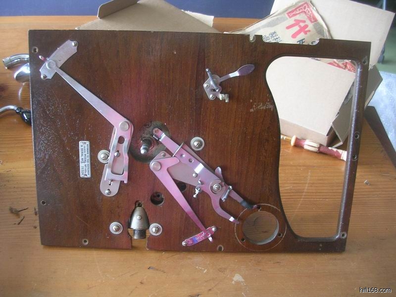

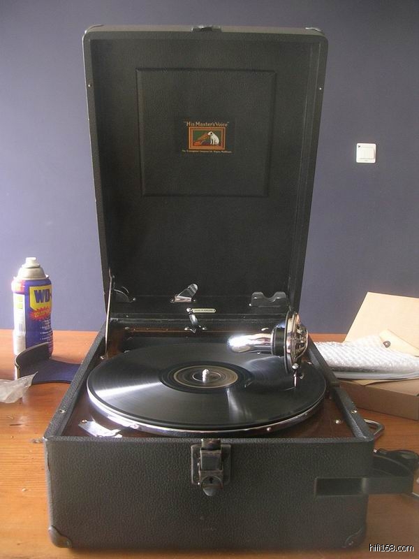

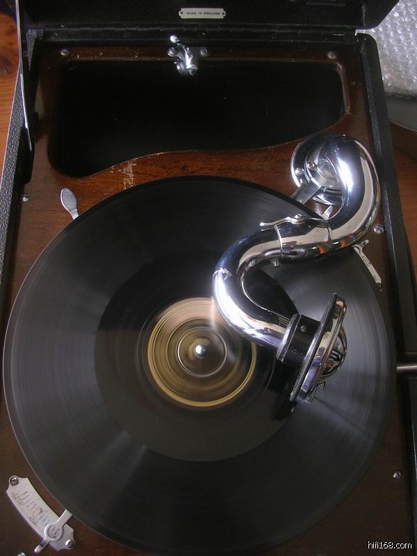

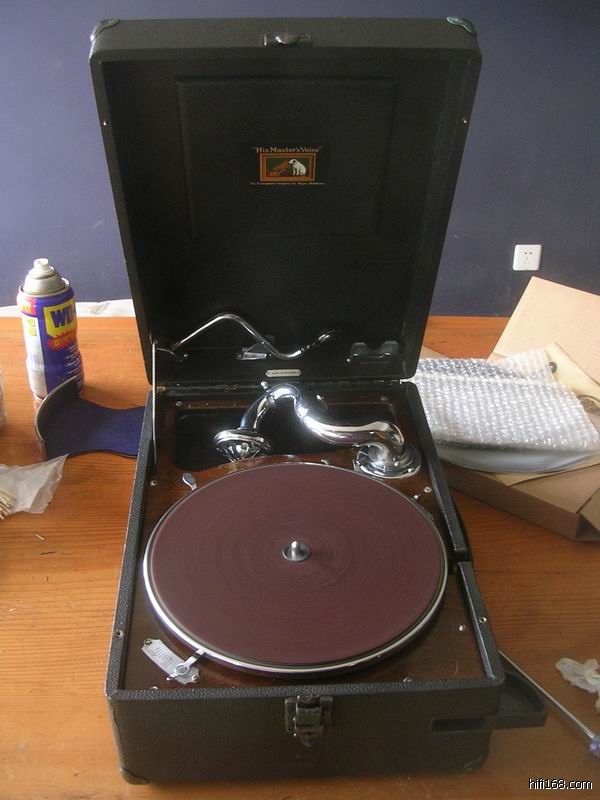

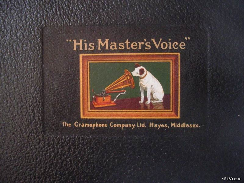

没事在易趣瞎逛一通。。。。一不留神又控制不住,又拍到一个嘎嘎新的留声机,这个型号是102,生产年代在40年代,卖家描述是46年,话不多说,大卸八块,上图先

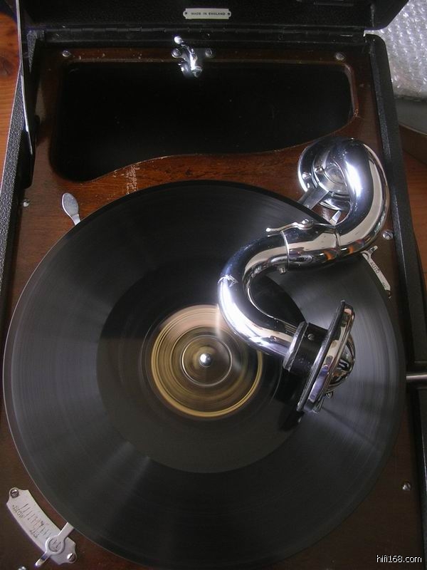

35#

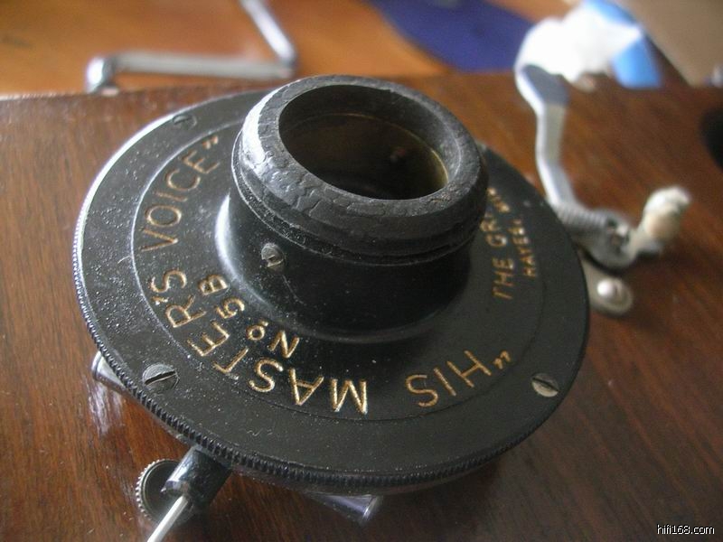

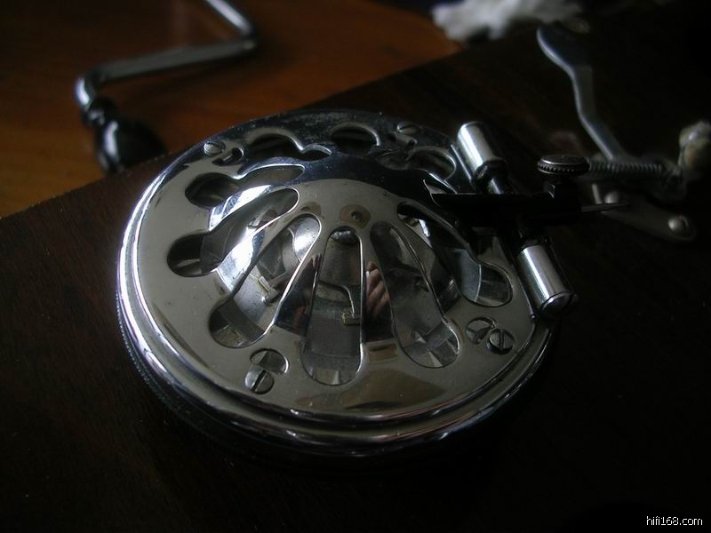

拆开看看唱机比较新,保管也还不错,内部机油还是很在状态,于是想了想,干脆就抹抹灰尘了事。。。。再更正一下楼主,这个HMV的留声机应该是英国制造,和德国应该没啥关系也

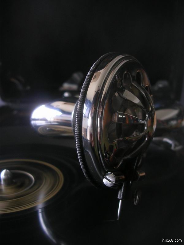

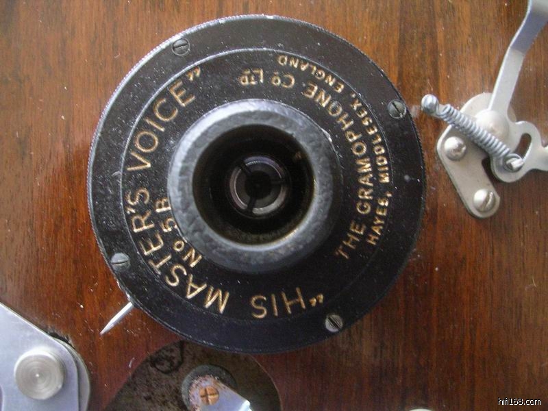

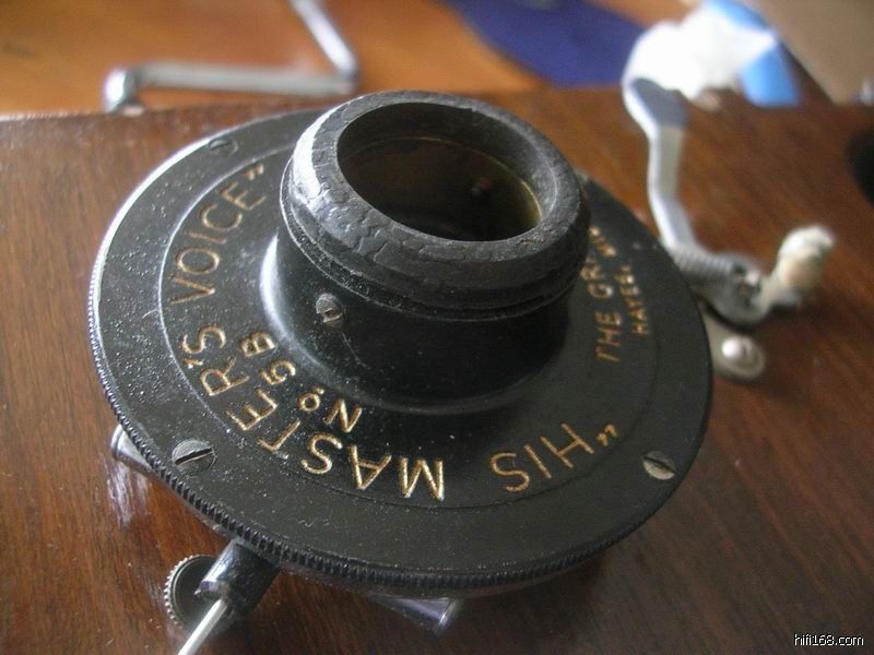

102比101多了自动制动的功能,也就是说可以选择播放完毕之后自动停转,但想想似乎意思也不大,反正一个针叶只能播放一面唱片,而且再多转转唱盘也会停下来的,再说这个停盘的动作老外玩家有忠告,就是尽量让盘子慢慢的停下,如果猛然停盘,对转盘没啥好处,另外就是喇叭开口比101大了一些,声音也大了一些,唱头震膜换成了金属膜,听感下来似乎高音比101好了一些,但个人觉得比云母膜的味道似乎差了一点点,只是一点点哈,总体还是非常优秀的。。。

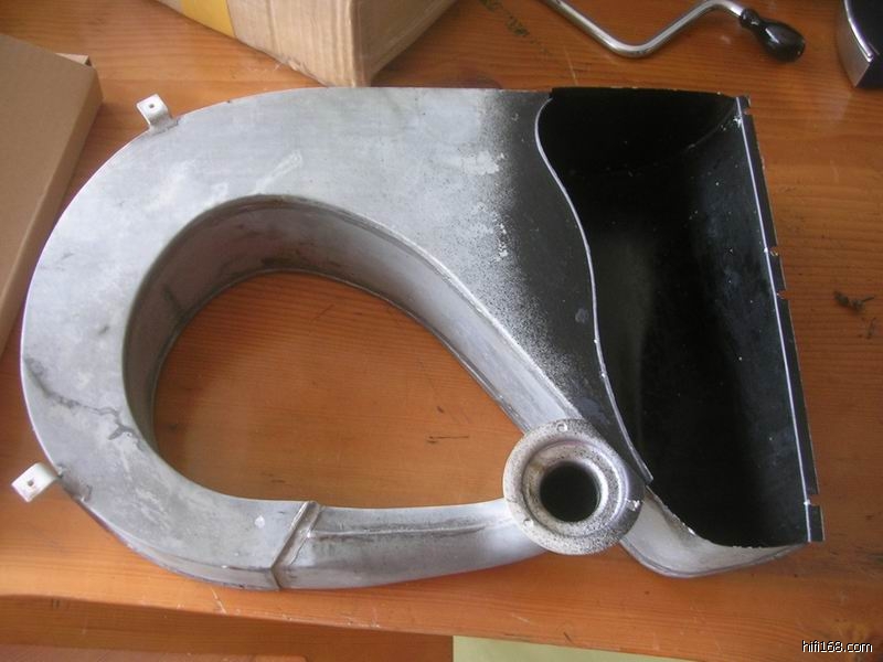

回复 35# 无难 的帖子
无难兄,这台机械结构更好啊!!帮顶!!记得在号角与唱臂的连接处涂店黄油,这样不漏气哈哈!!
在机箱内,号角的周边空的地方,吸音棉花塞一点,声底更纯正!!

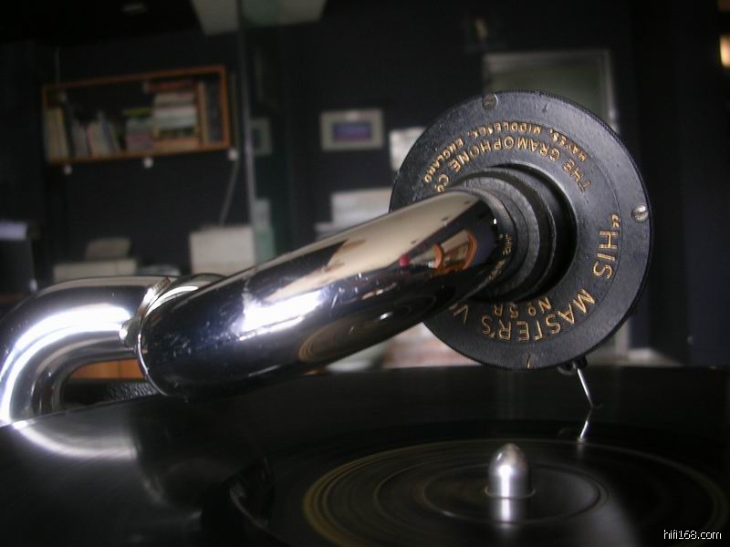

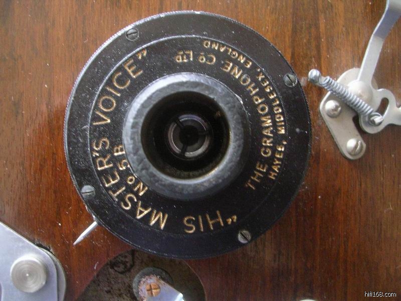

38#

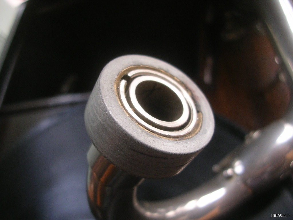

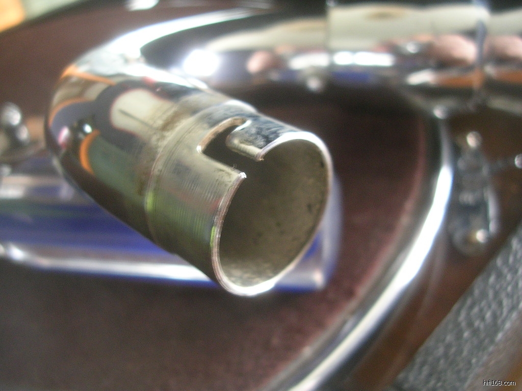

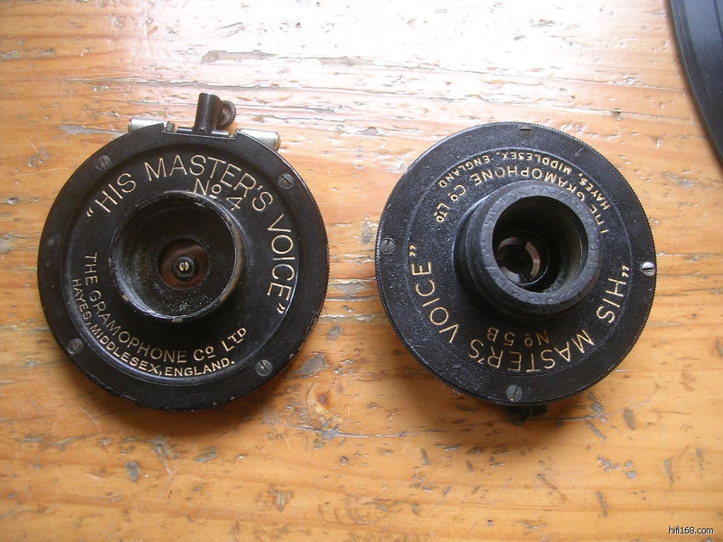

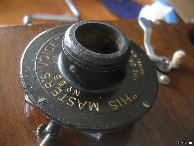

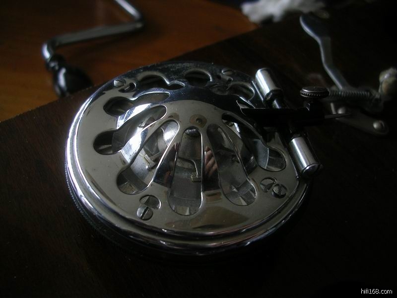

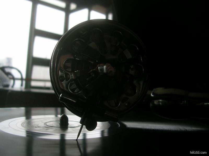

拆下2个唱头想互换一下听听,无奈不敢乱拆,上图看看2个唱头,101的拆下后与唱臂链接的橡胶圈留在了唱臂上,试试感觉不好拆,怕拆坏,而102的连接橡胶圈留在了唱头上,也感觉不好拆。。。。
39#
无难兄好,不能换头试听太可惜了!凭多年玩音响的经验来看,云母头声底应该润色点,铝膜头更HIFI,高音更好点。哈哈!各有特色!!
