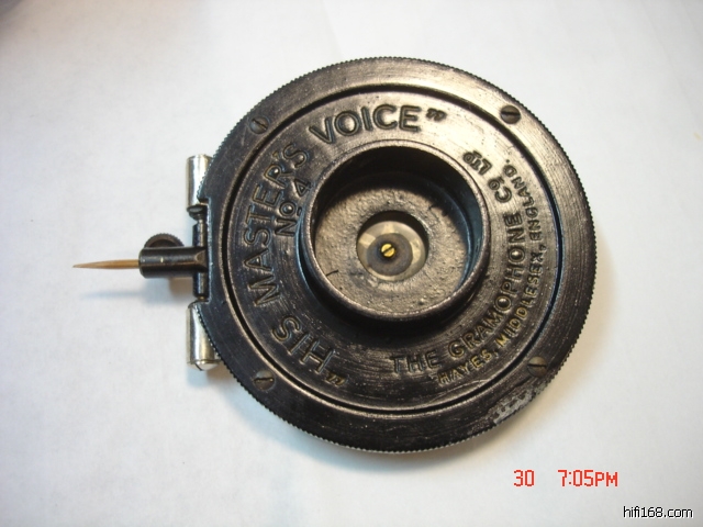

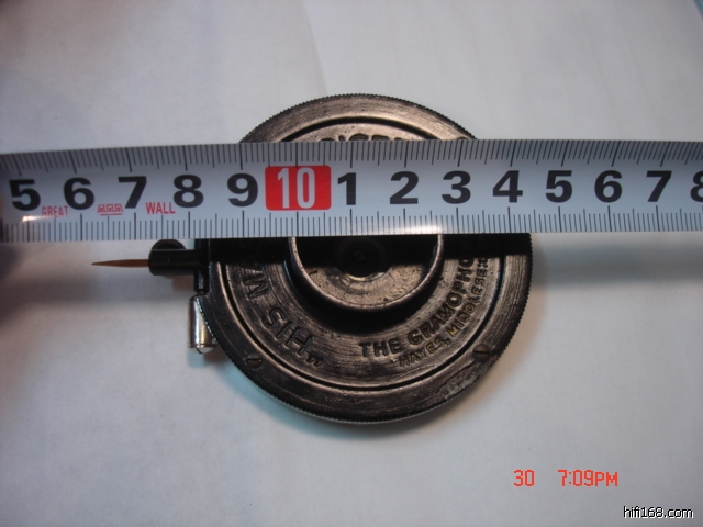

无难兄好
我的头是No:4号,接口内径26厘米,不知道能否单独掏得到云母膜吗!!谢谢

兄好!以你的经验,唱头是云母的好听还是铝膜的好,我看到网店还有一个2号的云母头,49美金。
