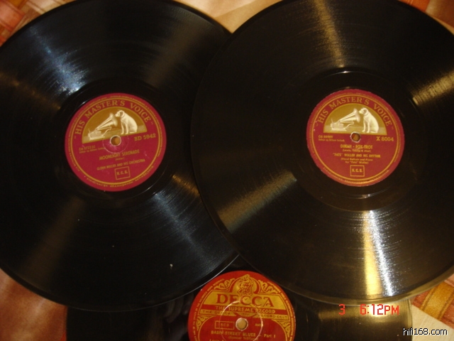

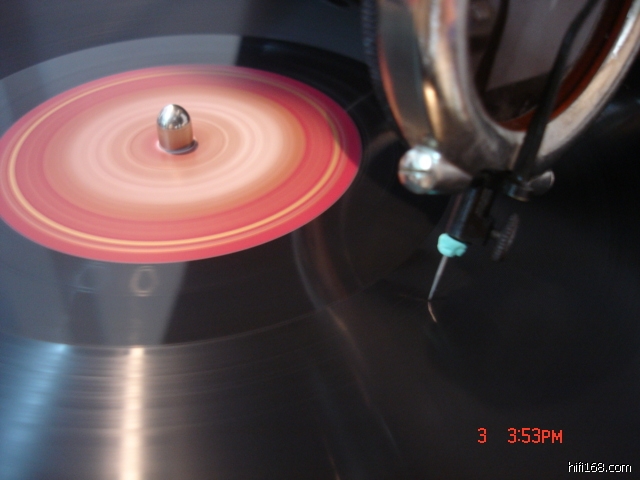

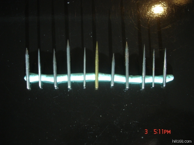

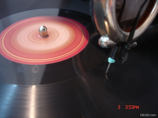

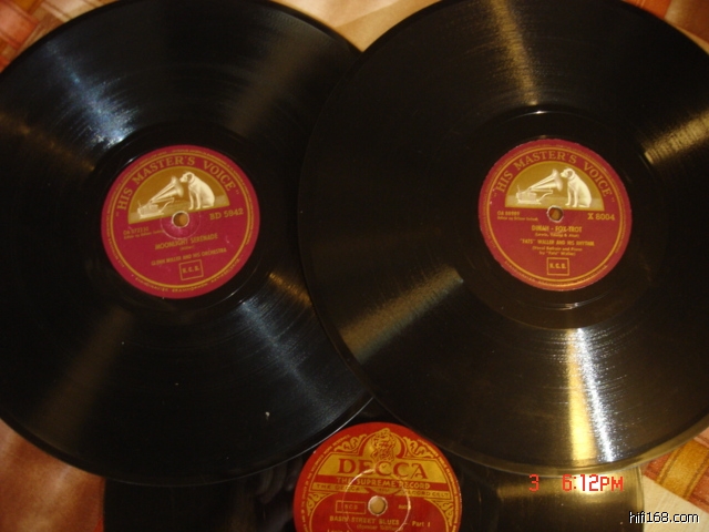

       兄好啊!今天去搞了点进口的各种老唱针试试,发现针杆有不同粗细,长度,针尖的锥型度也大不一样。还发现有铜针哈哈!声效完全不同,试机后相对来说:细针,声底细腻,粗针声底厚重!
另外可以再针杆部位粘一粒蓝订胶,音符干净点,毛刺感少很多哈哈!顺便再买了张唱片。
