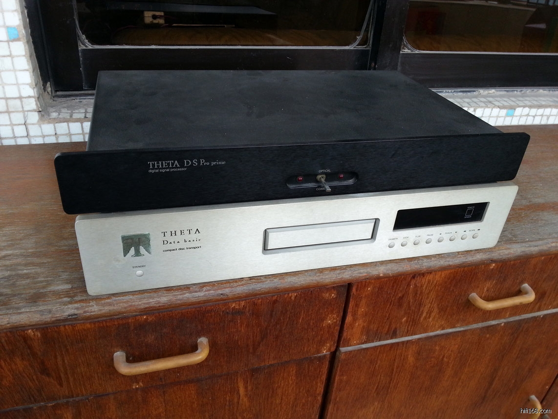

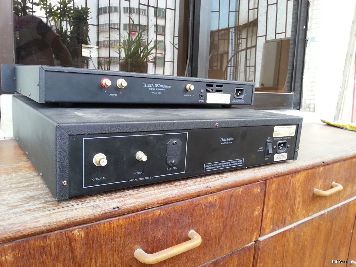

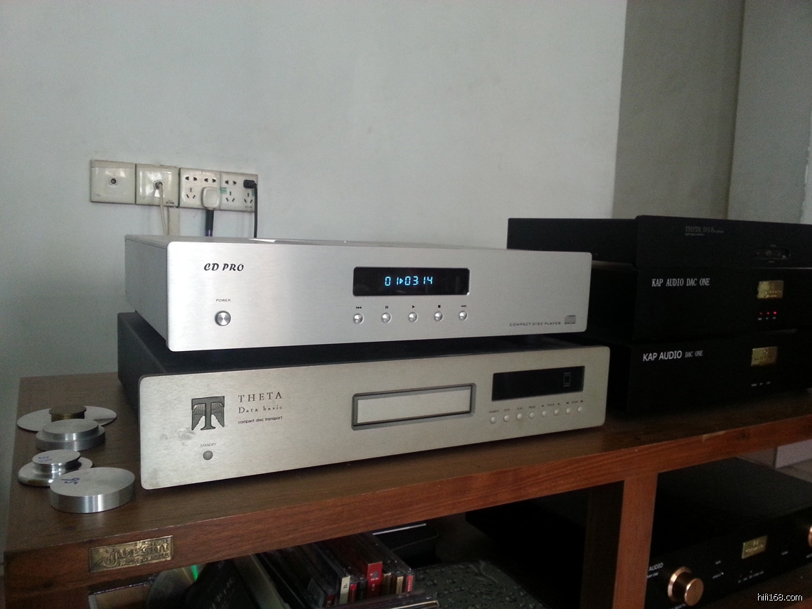

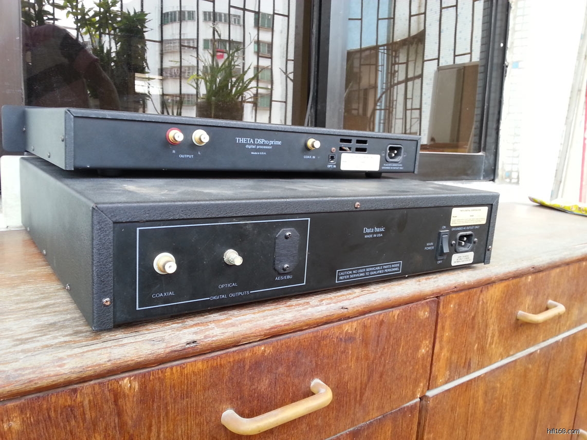

话说回来,近日正好有朋友拿来美国大鹰Data basic转盘和DSPro prime解码要我听听,我心里想,我的DIY作品应该能胜,但胜在哪里、胜多少就心里没。忐忑中分别接上我的系统。先是接解码,发现声音有点含混,高低延伸不佳,结像平面,音场太靠前,余韵消失不自然,与我的“断肠草”差距很大啊!然后接上转盘,发现好了很多,声音丰满成熟,高频保守,但依然是高低延伸不佳,尤其是低频解析力较差,中频突出,声音刻划力差。

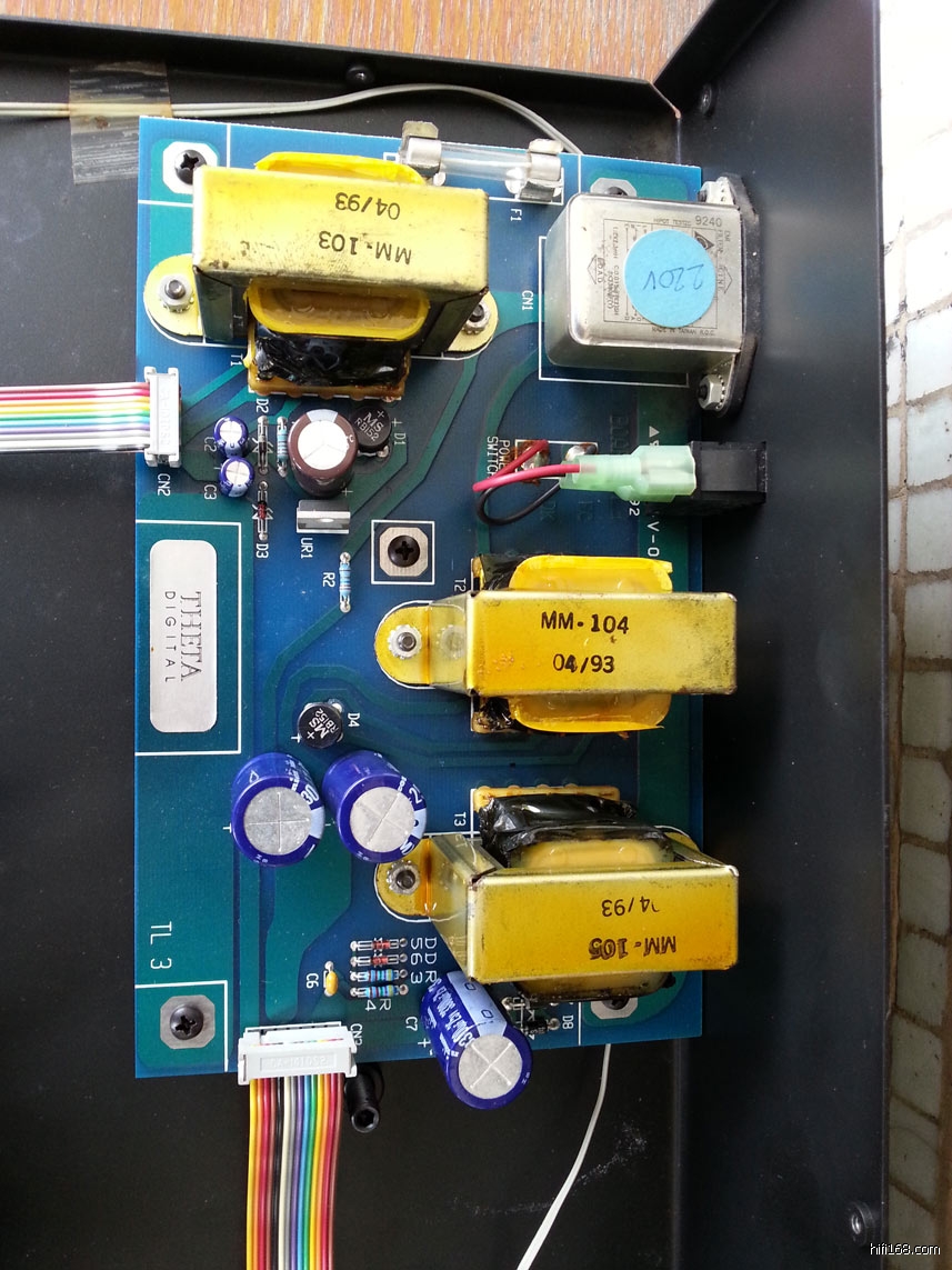

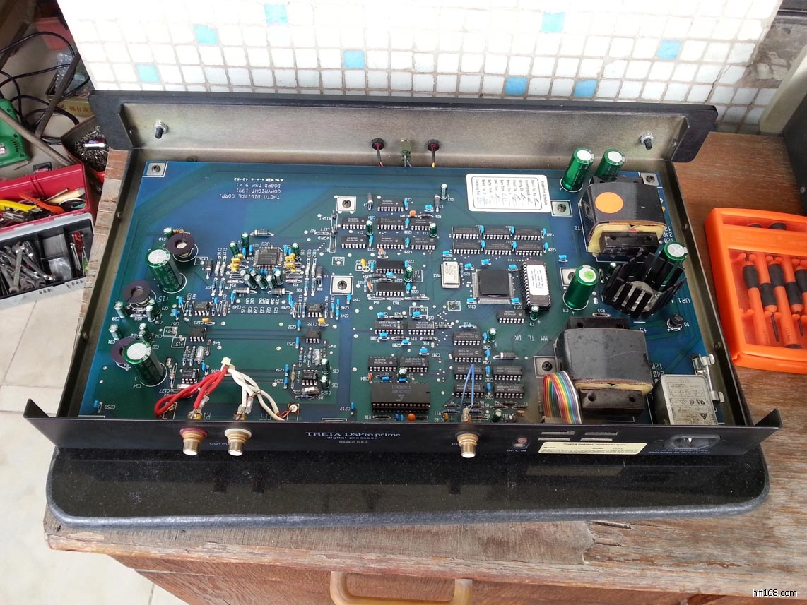

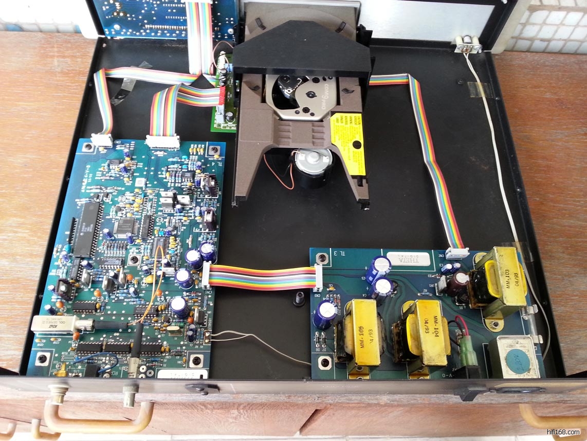

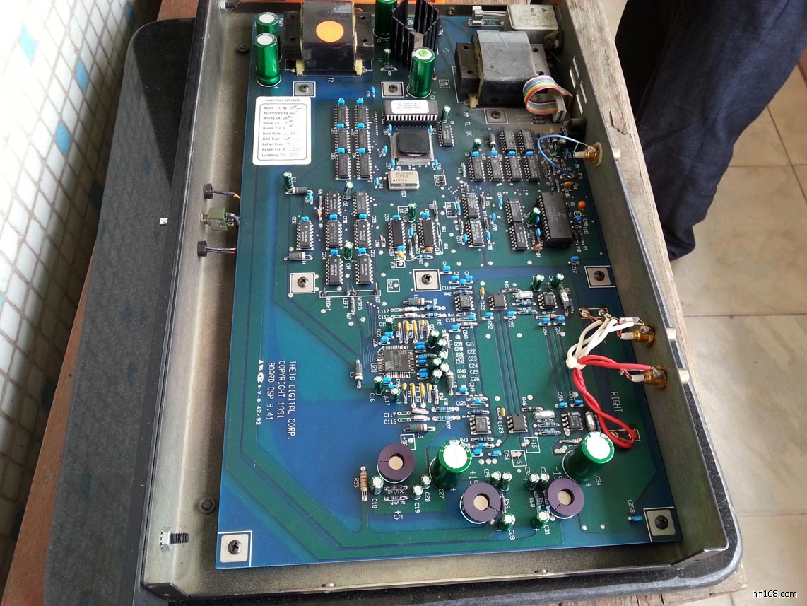

依笔者经验,推断其内部用料肯定不足,电源供应应该有缺陷。逐打开机盖,研究了一下线路、用料,得出如下结论:

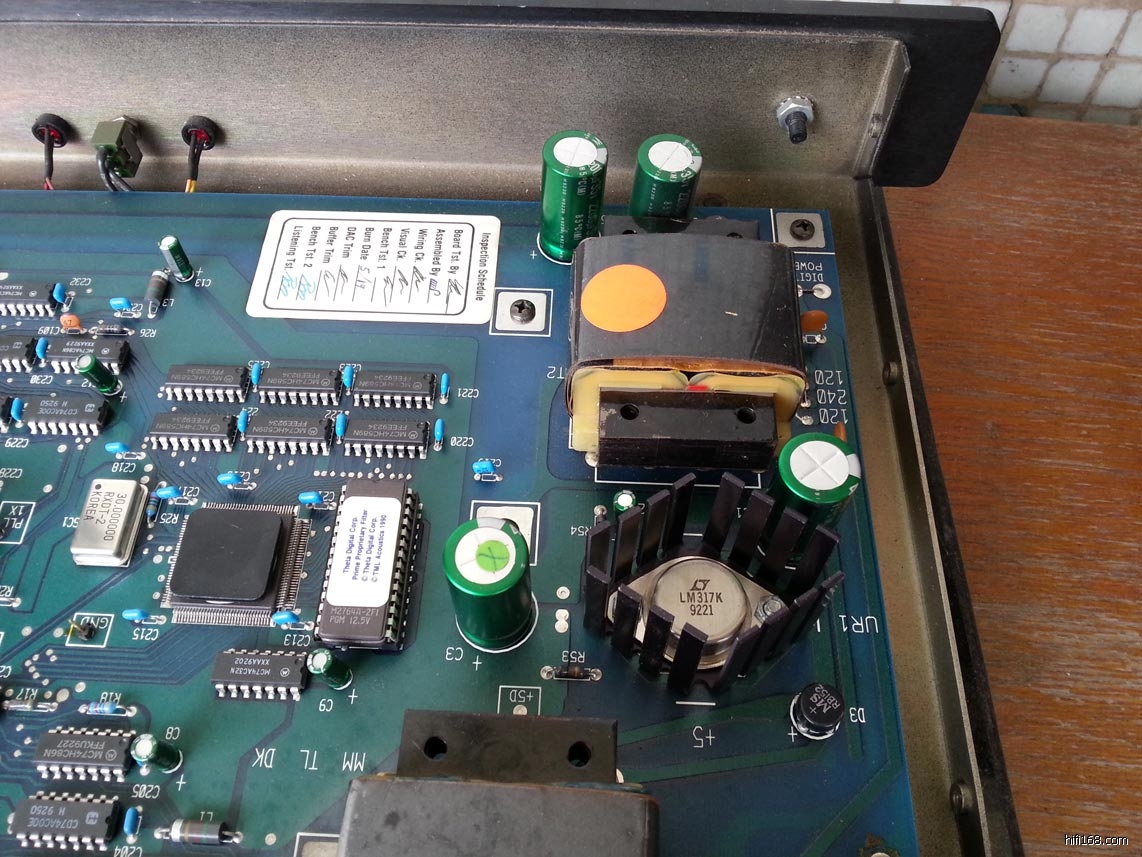

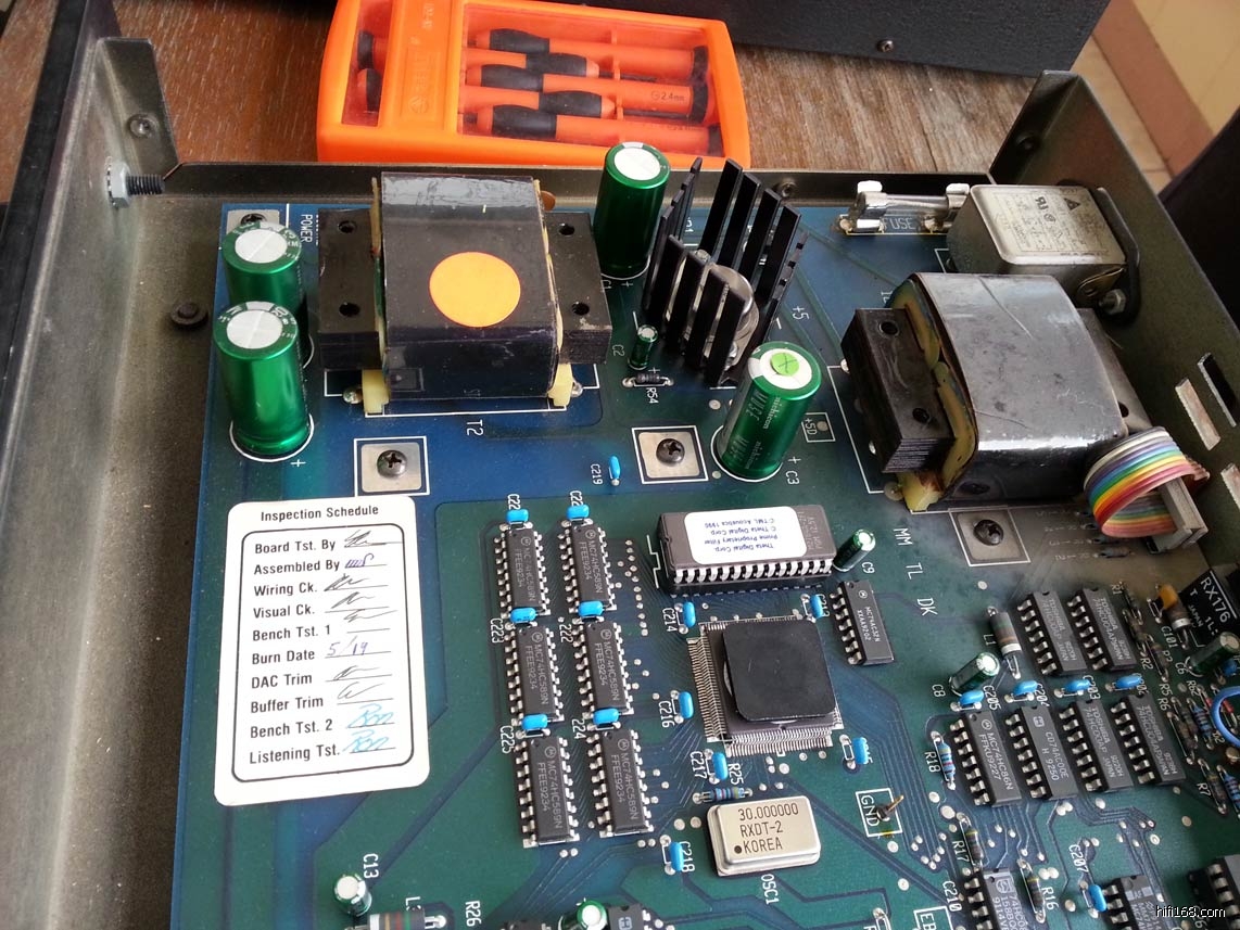

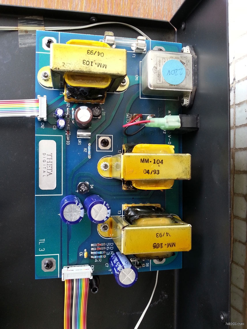

一、大鹰机子普遍电源薄弱,使用了过流能力较小、非高速、非低噪的普通整流子。要知道,除了变压器外,电源第一关便是整流子,整流管种类繁多,品质和价格上从低到高也是差距巨大,但怎样都好,音响元件这东西是讲究品质和裕量的,你可以不上德律风根或车轮,但起码用飞利浦等一些高速、低噪和大电流的品种吧?感觉到声音速率慢、含混,正是原机这种整流桥的特性。
二、超薄弱的滤波电容。转盘和解码这些小电流的器材,除了电机供电外,其余部分可以使用不太大的滤波电容。名机的一些做法,以及我的经验就是,不同功能的模块之间最好能分开供电,每组稳压电源的滤波电容一般用到4700uF左右。而电容个头大小几乎决定了其涟波电流能力,除了低档机或用料不当者外,一般都使用牛角脚、涟波电流大的大电解,直径30-35mm吧。而被测评的大鹰机子,不同模块间共用电源不说,其滤波电容容量实在太小了,而且还是声音不咋的的日本尼康绿皮、蓝皮电解。滤波电容小的声音表现是,低频肥大,结像大,低频区解析力差,含混不清,君不见一些英国功放便如是。

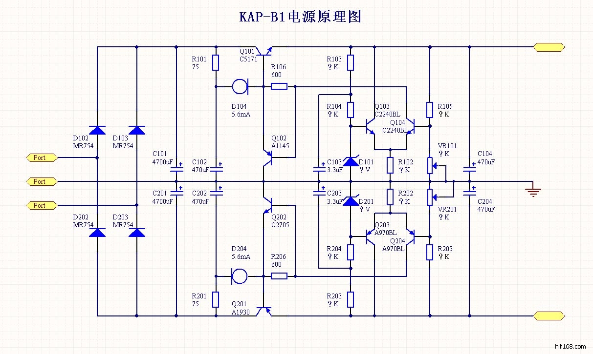

三是稳压方式。稳压方式主要有IC稳压、分立件稳压、分立和IC混合稳压,和串联稳压、并联稳压、串并复合型稳压。方式的选择主要看纹波、噪声、精度、内阻和频率特性,前三个参数一般来说都比较容易做得好,而且有些负载对精度的要求不是很高,难就难在内阻和频率特性两个参数上,一些稳压器在15k以下其内阻表现还可以,频率一高马上原形毕露,其内阻会急剧上升,所以内阻有时和频率特性是相连的,稳压器多数高频内阻特性不佳。这也是为什么78793137系列稳压IC在声音表现上始终有些朦胧和含混、高低频的解晰力不足的原因。
为此,笔者研发了一个串并复合的分立稳压器,其原理是用一个特性优良的并联甲类稳压去扩展串联稳压,从而得到一个优异的串并复合稳压器,既有并联甲类低波、低噪、低阻和优良的频率特性,又有串联稳压的高精度、少发热的优点,声音表现快速、有力、巨细无遗,在各种场合表现俱佳,屡试不爽。
