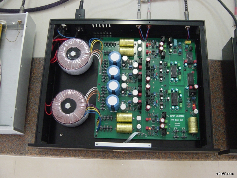

四是
DAC
后的模拟输出。许多人以为解码芯片高级就可以了,这其实是一种误解,稳压电源和模拟输出才是最重要的。很多成品机,包括本贴所述的进口机,其输出阻抗较高,其原因是直接用
IC
输出,
IC
输出的末级静态电流有限,驱动负载的能力不足,故声音显得朦和慢。

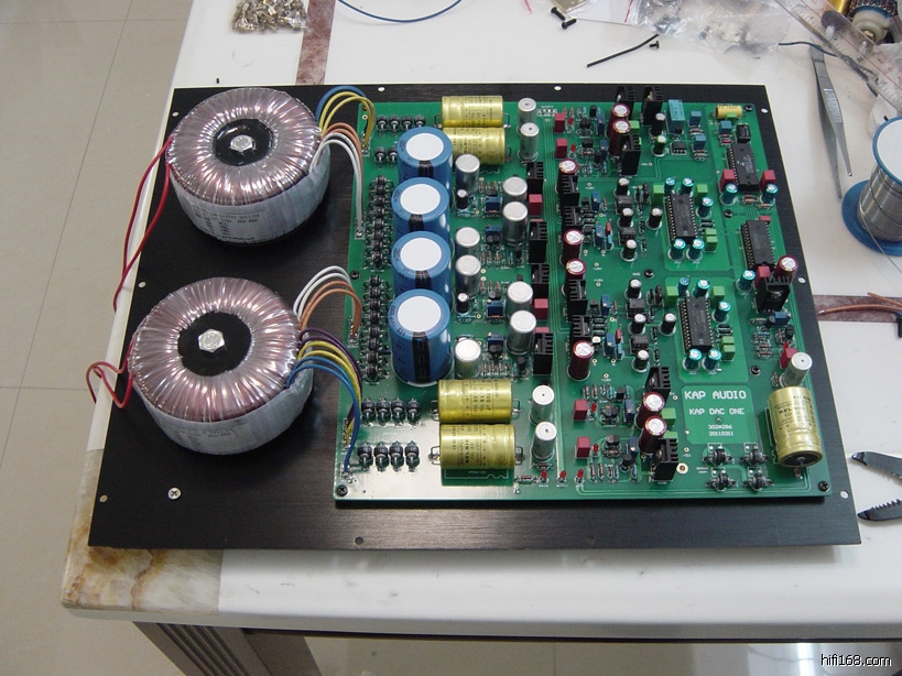

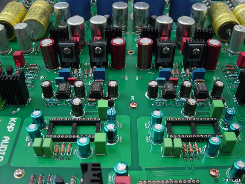

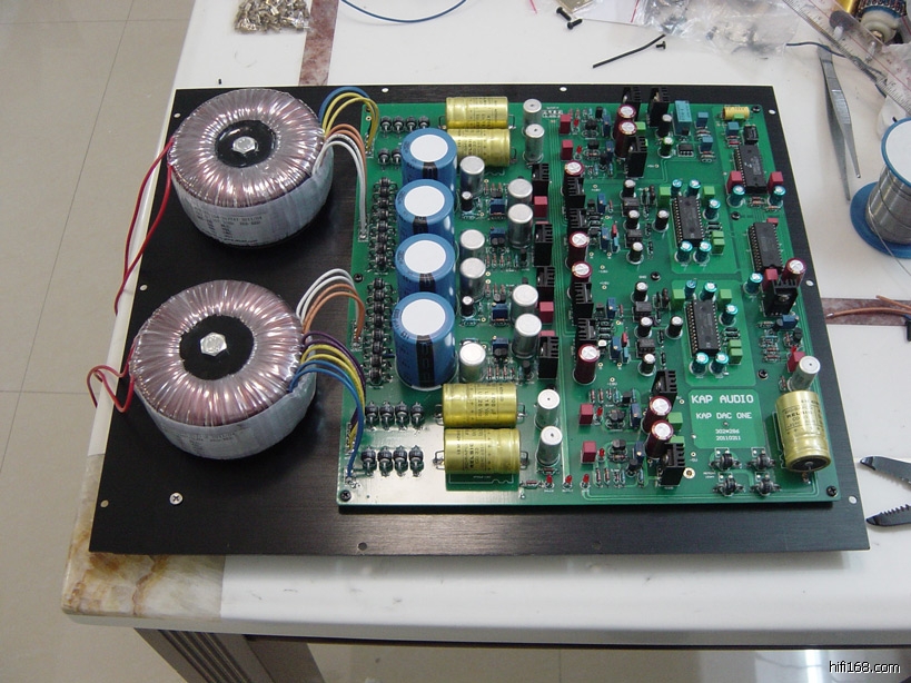

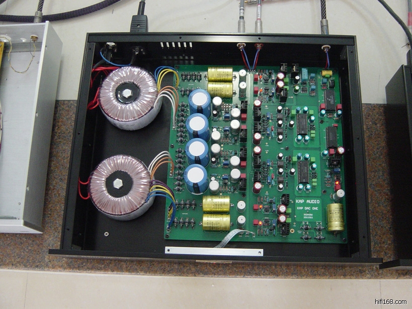

看看笔者设计的DAC,虽然芯片不新,但整个架构无与论比,9组分立件精密稳压电路,左右声道从解码芯片起完全独立,一点交汇并与机壳相连,粒粒发烧零件,关键地方使用英国汉高电阻,电容选用更经过仔细搭配,声音雍容华贵,不可方物。
