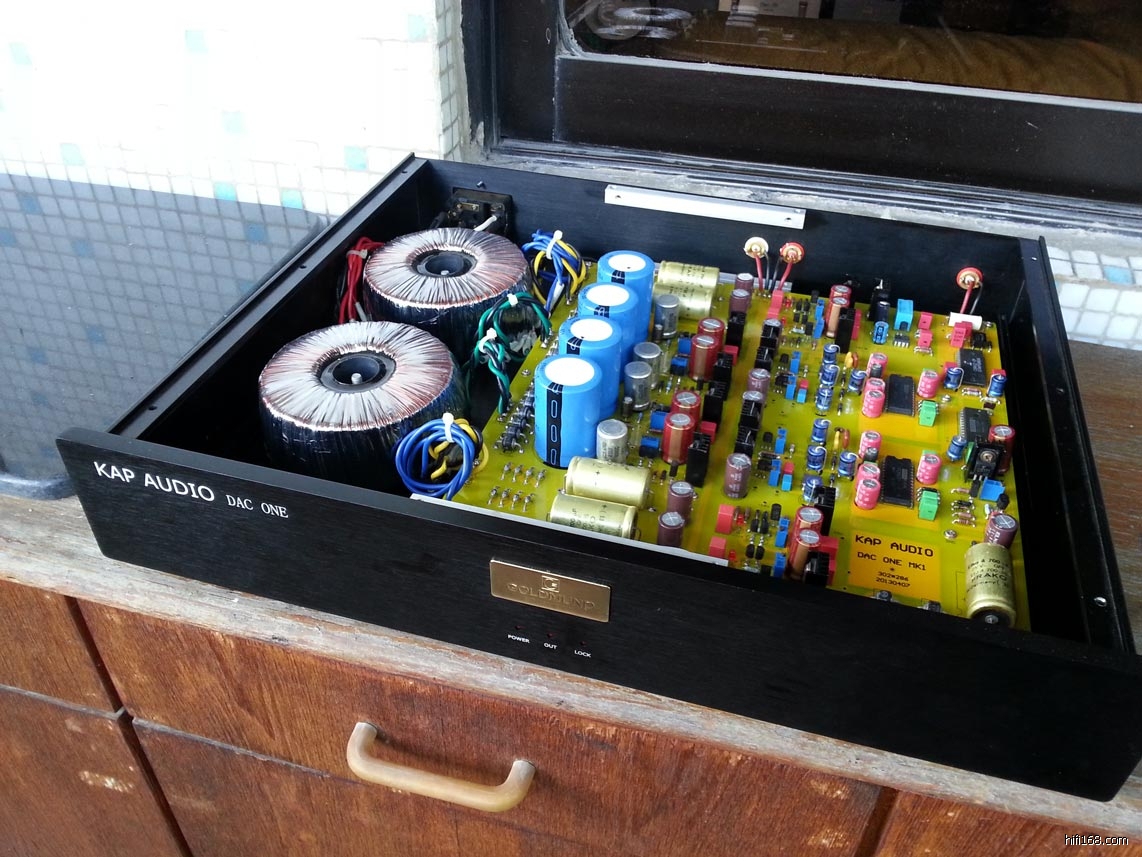

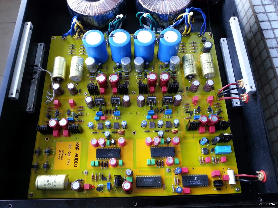

你的朋友拿你的板子做出来的DAC更是碑石林立,但至少你的更平衡美观,分立元件的设计与何氏有得一拼。虽然说解码芯片并不决定DAC最后出来的声音,但我还是想知道你用的是什么解码芯片,因为这关系到它能解码什么规格的音乐。

CS8412+DF1700+pcm63*2

CIRRUS公司的CS8412是非常老的芯片,只支持到48k.的数码讯号,且停产多年了,数字滤波器芯片DF1700+pcm63*2是经典的组合,我想你的DAC应该有不错的中频,应该有一种老派的音乐韵味。

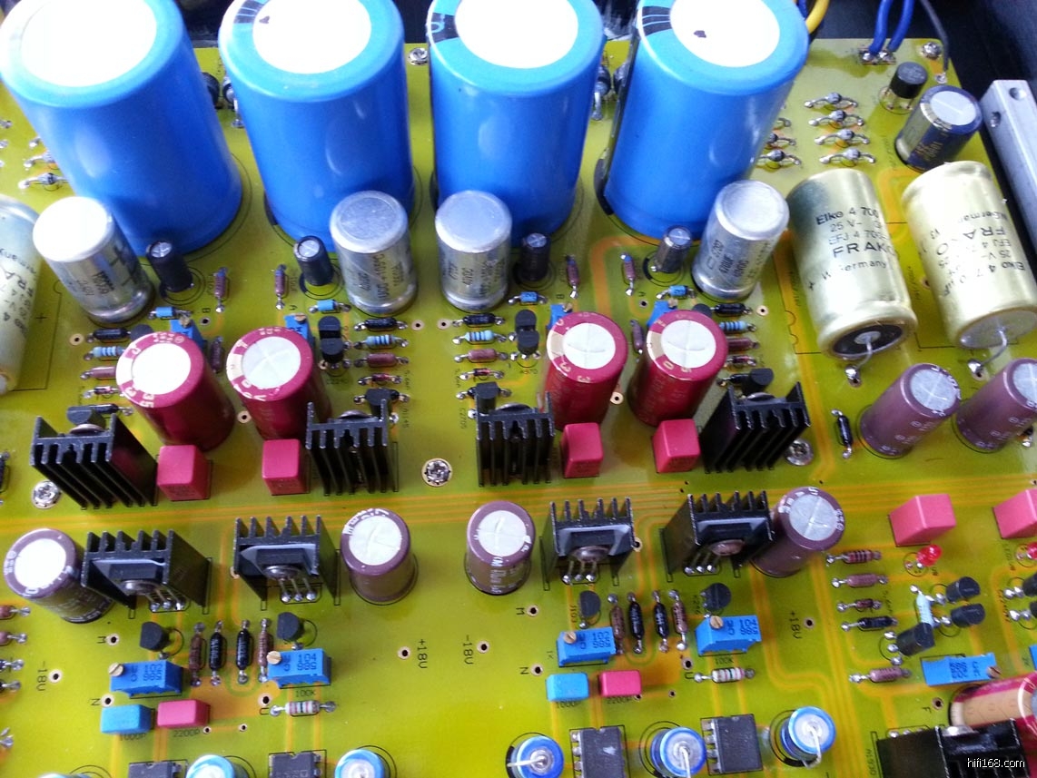

2013-07-05 08:38
一般情况是这样,因为一般情况下用的都是IC稳压。
用独到的理论和特别的电源来做,情况不一样,效果相当全面。

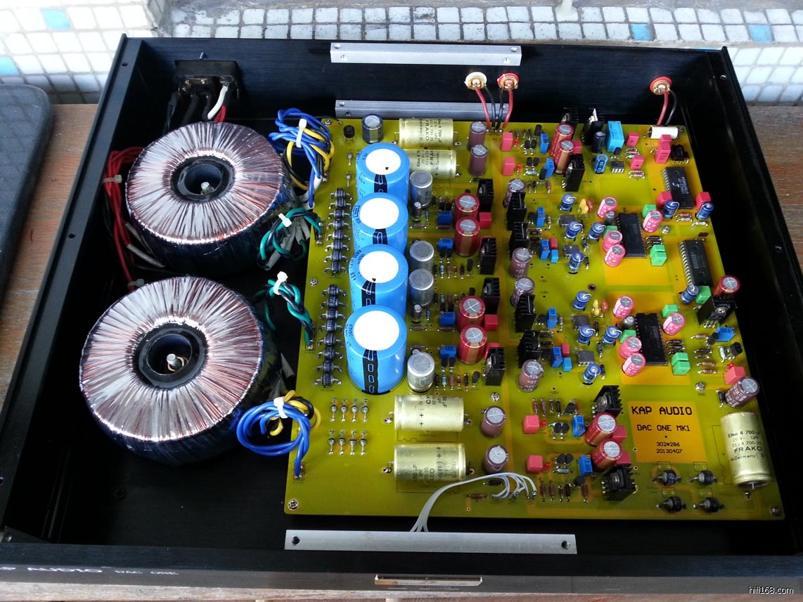

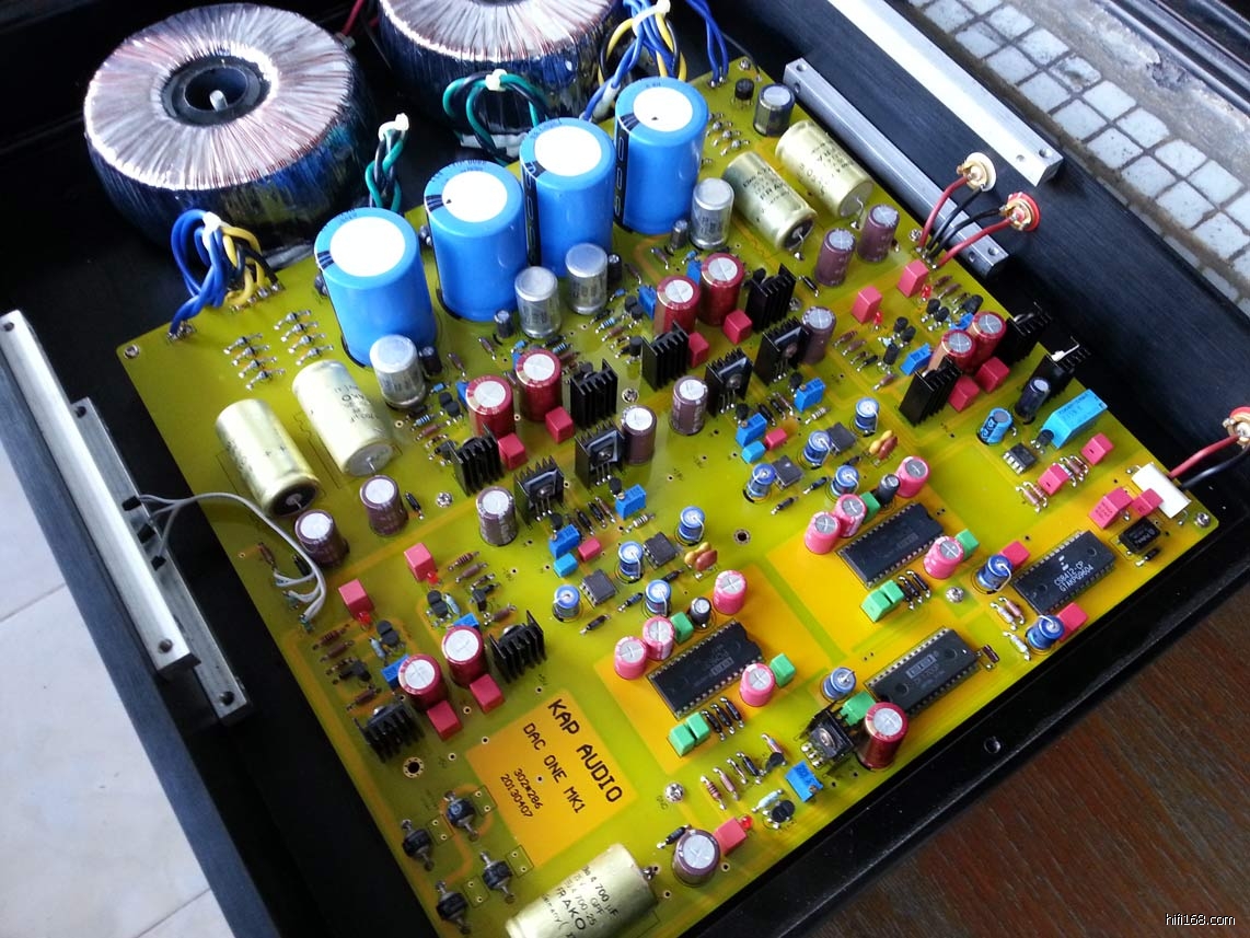

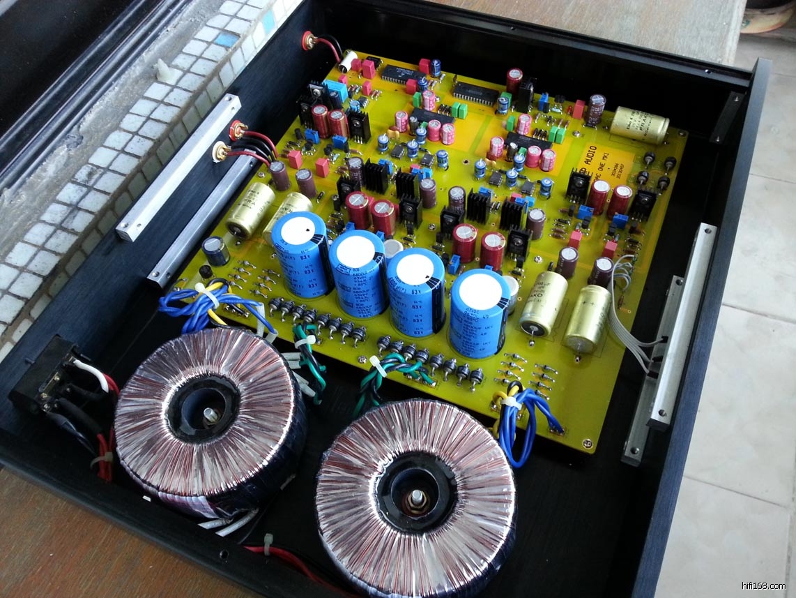

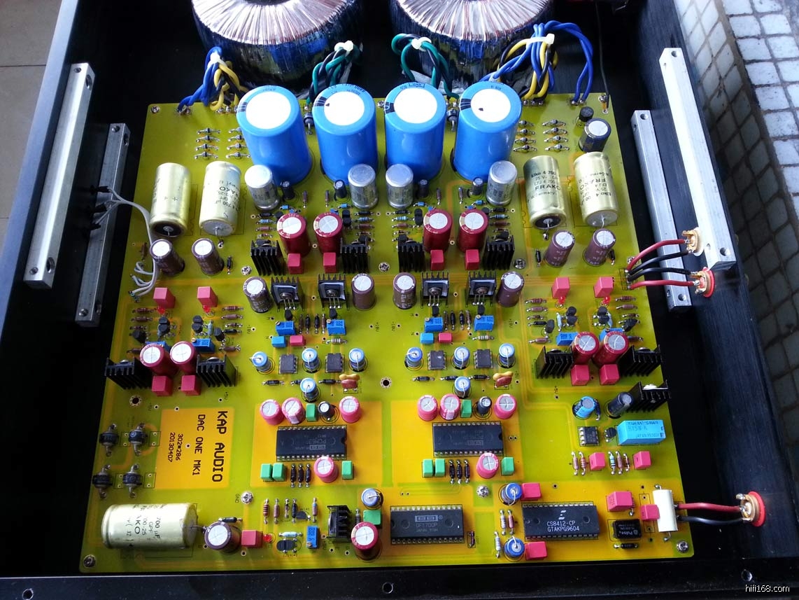

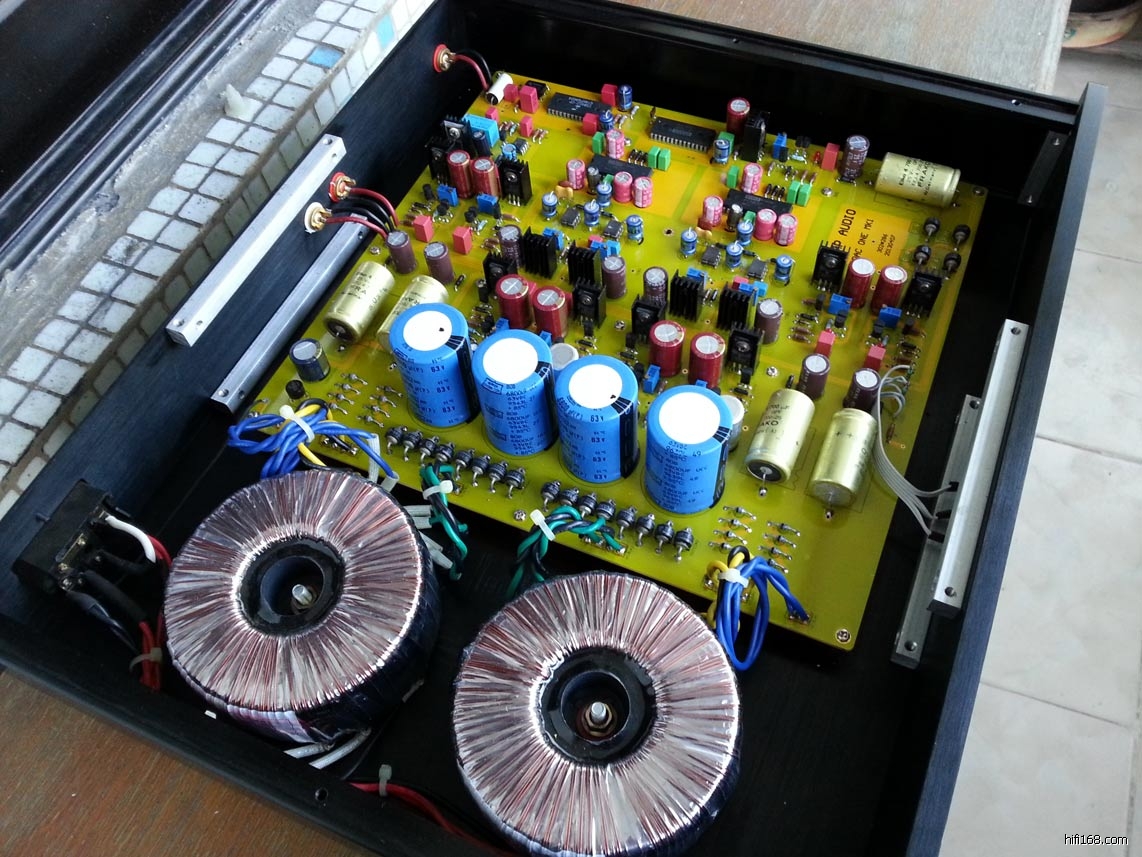

再上新版DAC作品图:
(2013/7/5 8:43:10 上传)
(, 下载次数:1)
