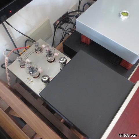

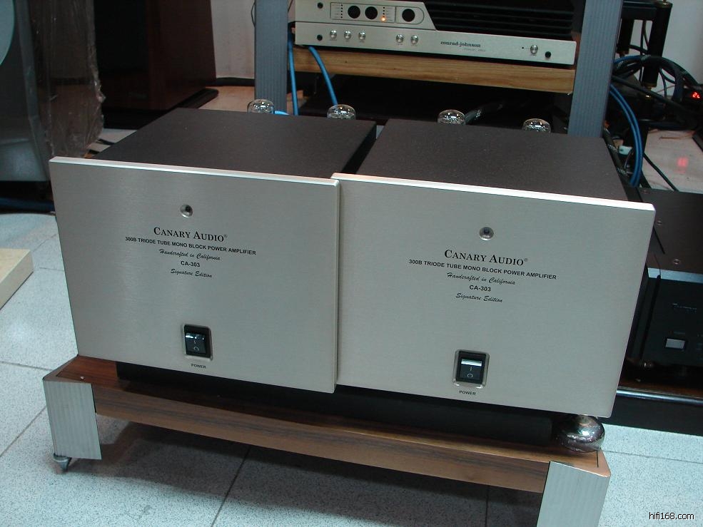

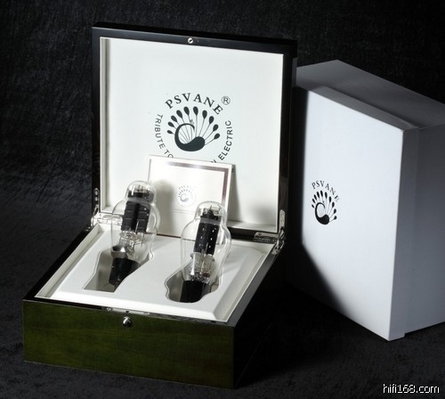

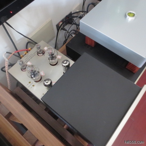

请教下各位高手:我的金丝雀303se分体推挽300B胆后级,想换全新贵族复刻we300b管玩,得调偏压,偏压调到多少合适?按理胆机说明书中应该有说明,但说明书被上家搞丢了,网上查了好久,好像是4.75v~5V,不知对不对;还有,这个数值,是和功放有关(不同的300B功放,数值可能不同,与用什么牌子的300b管无关)?还是和300b管有关(只要是300B管,都是这个数值或不同的300B管,该数值不同)?我是菜鸟,这方面知识欠缺太多,但又十分喜欢胆机的味道,买了2对全新贵族复刻we300b管,确不敢盲目操作,怕弄坏功放,实在是干着急,请高手们不吝赐教,在下万分感谢!
复刻贵族之声we300B(2013/6/12 12:21:40 上传)
金丝雀303SE(2013/6/12 12:21:40 上传)

我是菜鸟,这方面知识欠缺太多--------看来兄弟真没有撒谎,这个5V是灯丝电压,与偏压无关,不要搞错了。

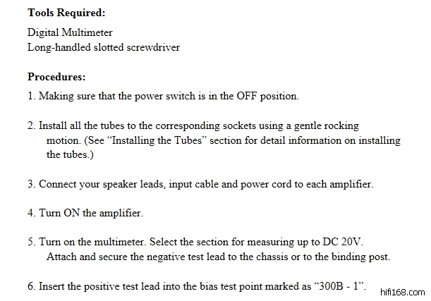

说明书在这里,不过打不开:http://canaryaudio.com/Manuals/CA-303SE.pdf
我的器材
s兄好,再次感谢,实在惭愧,这方面知识太少,真不知如何下手,大家赐教!

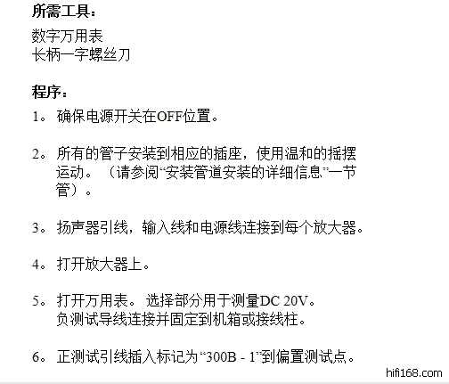

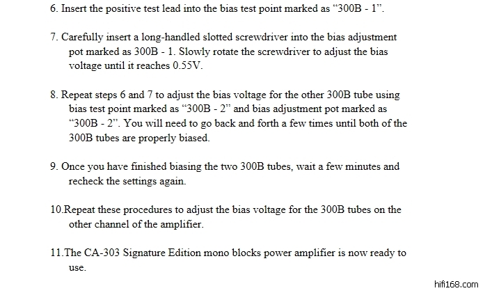

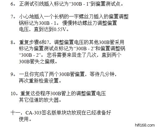

jpg(2013/6/23 16:38:51 上传)
jpg(2013/6/23 16:39:19 上传)
最后编辑爱生活爱音响 最后编辑于 2013-06-23 16:39:19
我用特殊方法截下来的
大概意思
回复 8# szlghyj 的帖子
兄真高人也,不知道怎么感谢您啊,说明书都找到了!
