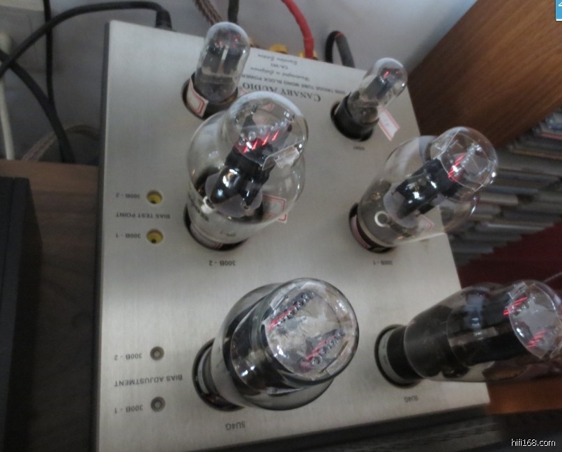

恢复原状(原300b+5u4g),调到0.55V牛响不响。
63#
回复 62# szlghyj 的帖子
回SZLGHYI兄,恢复原状(原300b+5u4g),调到0.55V牛是不响的,一切正常!
64#
那至少说明复刻300B不适合用在你的机器上。
65#
是那管子有问题?还是复刻300B不适合用呢?
如果是管子问题,会是啥问题?
若真是复刻300B不适合,就少了不少乐趣啊!

我看懂行的大师说,胆机有自适应偏压与固定偏压的区别,你至少得核实一下你的机器是哪种情况,若机器换管需要调偏压,落实清楚再换。
建议你到“胆艺轩”论坛请教一下,那边玩胆机的DIY大师比较多,也可能就有玩你这对机器而且懂行的。

哼声是电源牛发出的?
3L-Audio Studio, established since 1993, has been dedicated to Hi-Fi audio R&D for over 20 years.
69#
回复 68# 3l 的帖子
兄好,是牛发出的,不是音箱发出的.
70#
电源牛哼声是过载引致,烧保险也是过载引致。
