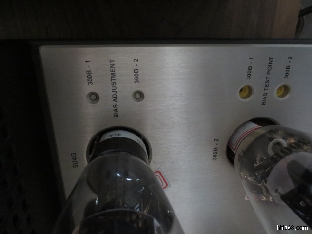

是这样的,原来用的的确是每边5U4G一对、6sn7一对、不知名300b一对,我在没有动300b的情况下,用WE274B替换了5u4g后一切正常,听了好几天。这期间一直在忙着学习如何调偏压,学会了调偏压后,便将既有300b用复刻WE300B替换,于是就出现了变压器的哼声,音箱发出的交流声也变大了。
