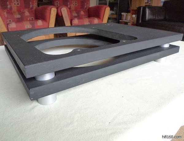

401底座,两下為多层板,四个立柱为铝合金
