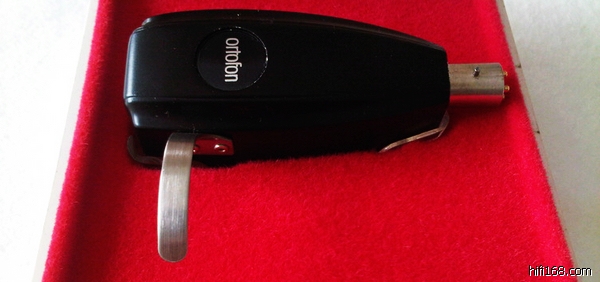

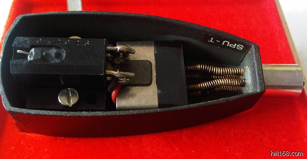

ORTOFON SPU老款的唱头,包括A系列和G系列。
配合309唱臂的是G系列唱头,其中包括G(圆形唱针针尖)、GE(椭圆形针尖)、GT(圆形针尖、内置升压牛)、GTE(椭圆形针尖内置升压牛)。
这次准备的是GTE,这样可以省去外置升压牛的环节,MM则利用马兰士七的前级。

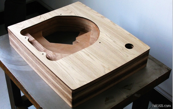

底座的灵活度和DIY度是GARRARD 301的最大特色,不同材质、各种避震形式五花八门。
在隔壁论坛看了天津一烧友制作的底座及唱臂的安装配件非常喜欢。
本考虑是否玩双臂,后决定还是专一玩十二寸的高度风。
下面的照片是借用隔壁论坛的网友,再次感谢。
目前底座加工定制中。。。。
