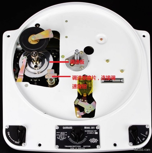

59#
请教王兄,301的转速是电阻调整的吗?
现在用面板上的转速旋钮调整到最慢,还是略偏快。
60#
原帖由 zy2017 于 2013-5-27 16:03:00 发表
请教王兄,301的转速是电阻调整的吗?
不是电阻,是靠U型金属槽摩擦马达上面的减速板,而旋钮就是调节金属槽和减速板的接触面大小。
