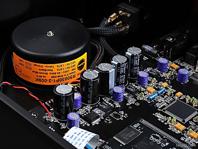

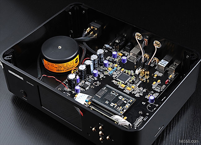

D100和D100PRO的开盖图,可以见到几乎是翻天覆地的改变。
首先,是对电源的高要求,D100 PRO对任何芯片的电源供应至少达到二级的LDO稳压,部分电源采用三级稳压,第一级采用高精度,大电流317进行线性稳压,第二,第三次采用了参考级的超低器噪声(10uv rms), 超高波纹抑制比(>80db),负载转换速率达到20M的参考级的线性LDO。D100 PRO 豪华版采用了只支持 220V的超低噪声,超低失真,同时音乐性极佳的极品灌封 talema环形变压器。
主滤波采用了红宝石系列超高频超低阻电容同时一级稳压后采用了OS-CON 顶级固态电容,二,三级整流更是大量采用了昂贵的高频低阻进口钽电容,同时大量采用Philips顶级银膜,锡膜电容搭配在音频解码芯片周围,配合多次精挑细选品牌的超高频陶瓷电容对音频解码芯片8组精密电源进行最终滤波以及退耦。
USB供电采用单路交流整流,滤波,单独的一级稳压供应,使得即使没有外部电源供应的情况下,也能大幅度提升USB接口的重放效果,同时大大减轻对系统其它模块的影响。
  D100开盖图:
D100PRO开盖图。

前面提到过,玩数码,就是玩时钟!所以,D100PRO对时钟非常重视!
D100 PRO采用了NDK 日本本土定制的音频专用超低噪声【<-145dbc/hz (1khz), <-158dbc/hz (1Mhz),实测 -160dbc/hz (1Mhz)】,低抖动双晶振(24.576MHZ,22.5792MHZ),为44.1khz,48khz 倍频的音乐提供直接解码时钟。
同时通过巧妙的利用工作时LDO恒定微热的特征,对晶振附近的PCB进行微加热设计,使得晶振能够快速并且稳定的工作在接近恒定温度下,获得了更低的抖动。
当然,对有更高要求的发烧友来说,D100PRO还支持外部双时钟输入,南京享声也计划订做这种外置时钟。

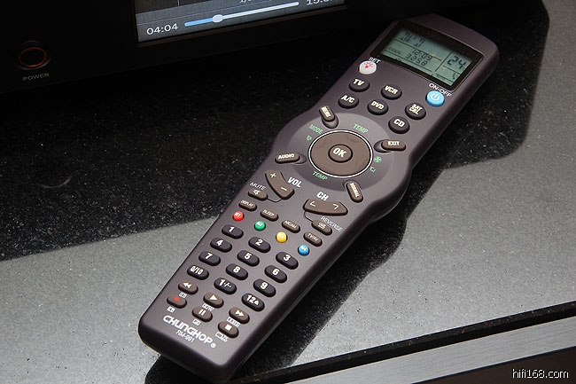

D100PRO换用了一款万用遥控器,感觉使用起来方便太多,反应速度也比D100快。

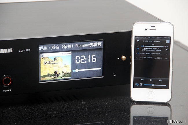

D100PRO的显示屏可以显示唱片封面,连接上WIFI后,也可以用苹果、安卓的手机、平板电脑来遥控。
图片中是用8player来遥控。

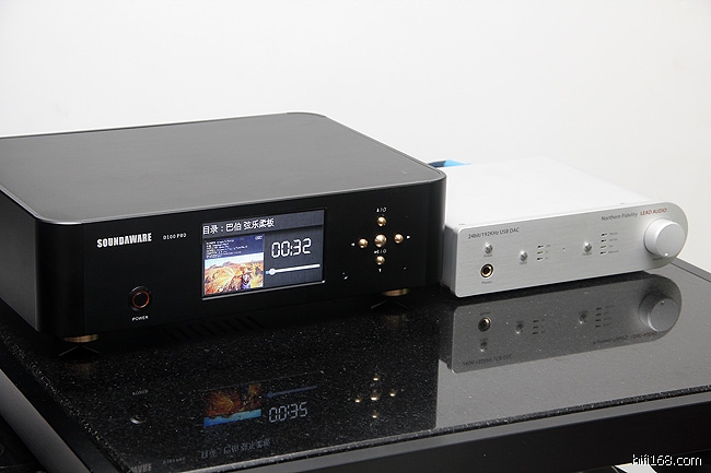

试听搭配的高清解码器是丹麦Lead Audio的NF DAC。
