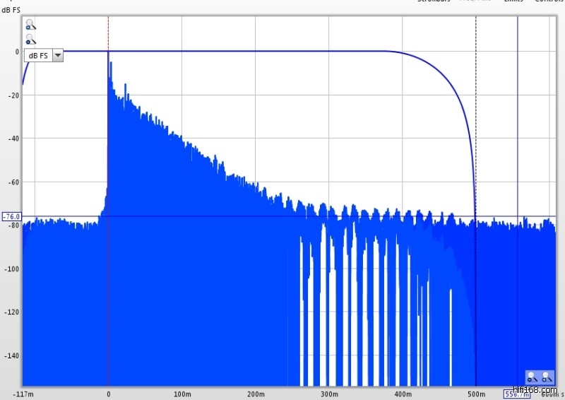

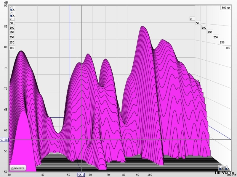

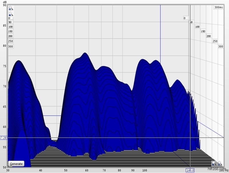

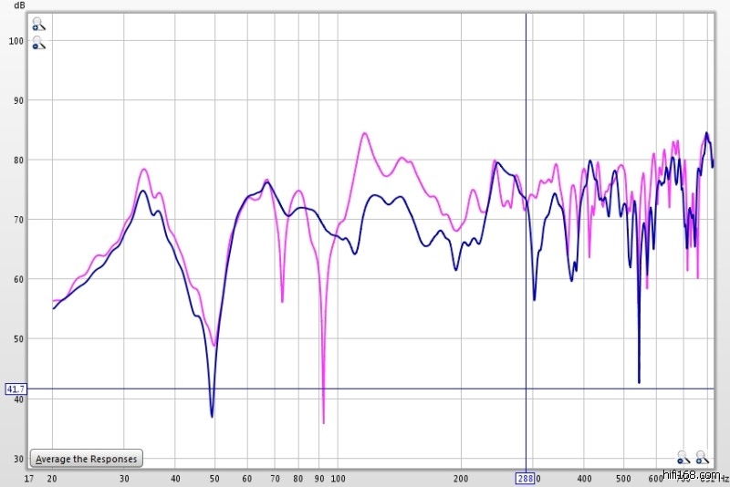

关于测量,我觉得要学会正确的测量方法,正确的测量方法不是把MIC放在听音位就完事。如果是这样的测量结果,将很难有参考性。
下面是我的房间有低频阻尼前后的结果,注意55Hz是我房间的宽度模式,63Hz是高度方向的驻波。只能先凑合看,这个测量电平有些低,所以30Hz受到环境噪声影响比较大。
很久不测量了,抱歉只能翻到这些,其实这些都是国外相当常见的测试手法,随便google就可以找到。

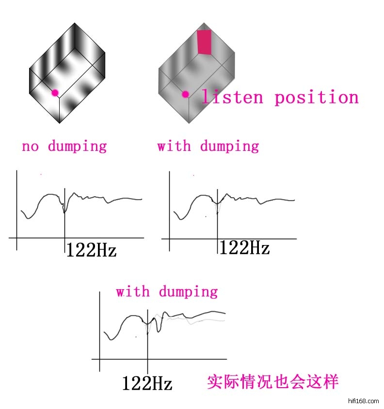

抱歉我还是看了下兄的文章,您的最后一条“其实在我的影音室,墙角反而是驻波比较少的区域。”这句话是完全错误的,墙角恰恰是所有共振模式聚集的地方,你把黑白颜色的说明看反了。前面我也有提示过,只是兄没有仔细看。另外我ps一张你的122Hz模式图,这张图只是个示意图,实际情况是房间加入阻尼后,模式会改变,也就说虽然填平了122Hz的谷,但是其他频率会凹下去,这是很那计算的,也就是大家说的加入吸音后声音变差了。
