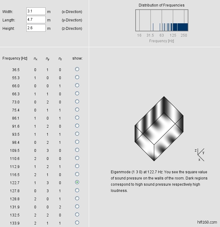

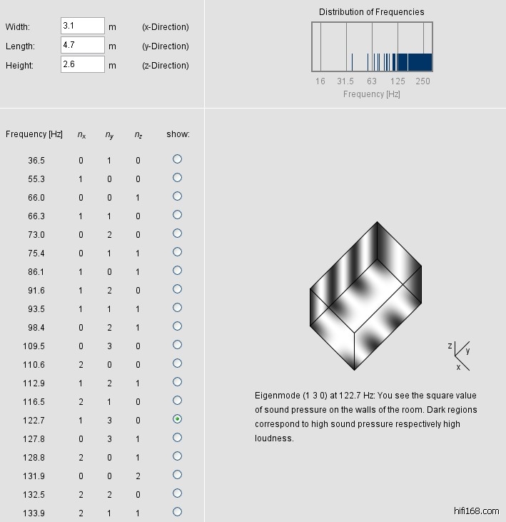

      上张图,是用软件模拟的我的房间。图上的阴影是122hz的驻波发生的位置,实际听感也很吻合。要说明的是,即使是同一个房间,不同频率的驻波也会发生在不同的位置,一定要自己用耳朵听。很多文章说驻波发生在墙角,其实在我的影音室,墙角反而是驻波比较少的区域。
