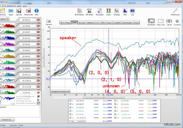

108#
抱歉拍下砖,建议楼主还是先去了看更多的室内声学基础,不然自己只能乱猜想。另外理解室内声学常识最好的办法是要学会测量,不是只会测频响曲线那种业余手法。小空间声学研究的方向是波长大于房间尺寸的波的模态行为,以及波的边界干涉行为。过去有很多自誉为搞过什么大剧院设计教授博士什么的,正中声明一点,非扩散音场和扩散音场的研究领域完事两码事。用大空间声学理论去搞小空间声学全是伪专家。小空间更多的是应该如何去做阻尼,一定要看国外资料
Zui老师真是高人!这张图是您实测的吗?能说明什么问题?能否请你介绍一下小空间声学调整应该怎么搞,让大家学习一下。您可别谦虚,就是由于找不到您这样的专家指导,镁声才胡思乱想瞎鼓捣,让您见笑了,抱歉。

阻尼!?这说法形象
项一下这个---------波长大于房间尺寸的波的模态行为,以及波的边界干涉行为
