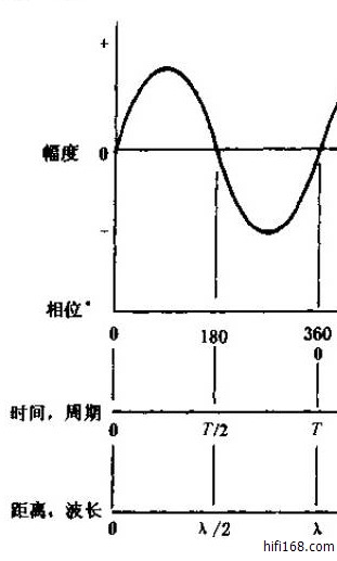

76#

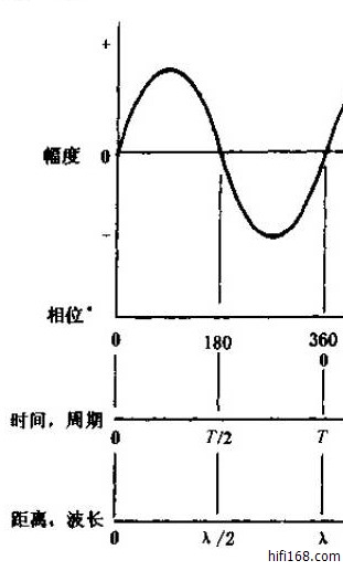

相位是指正弦波在一个周期内所经过的那一部分,相位的单位为度,一个完整的正弦波便是360°  。虽然相位可以从正弦波的任何一点算起,但通常都将0°定为正弦波正向过零的地方,正弦波从0°到360°,这就是一个完整的波形,这时音响播放出的声音就是正相的,与我们在音乐厅现场听到的声音是一样的,高频信号在上面,向上延展,中频在中间,低频信号在下面,向下延展,正如一棵大树,树梢朝上,树根朝下。
jpg(2016/4/27 13:21:55 上传)
最后编辑seanzs72 最后编辑于 2016-04-27 13:21:55
ESTi传神音响 http://shop58775401.taobao.com
77#

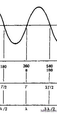

如果把180°视作零点,那么从180°到540°,声波也传导了360°,但是这时音响播放出的声音是反相的,它的波形与正相的波形恰恰相反,这时我们听到的声音与音乐厅现场听到的声音是不一样的,高频信号在下面,向下延展,中频在中间,低频信号在上面,向上延展,正如一棵大树,树梢朝下,树根朝上,正所谓本末倒置!
jpg(2016/4/27 13:22:14 上传)
最后编辑seanzs72 最后编辑于 2016-04-27 13:22:14

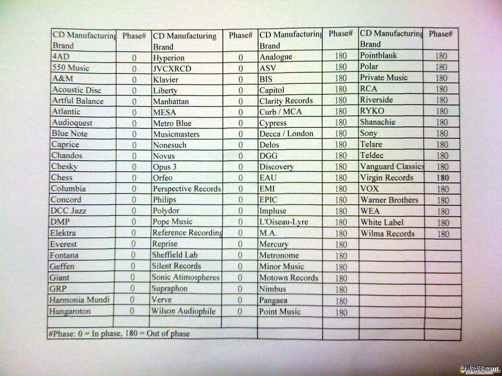

如果我们听最熟悉的用中文演唱的歌手的录音,感觉是最明显的,邓丽君的唱片是宝丽金公司飞利浦出的,飞利浦是录音界的元老,是卡带等标准的制订者,它是明白正相反相的原理的,所以飞利浦和它旗下的公司的录音都是正相,邓丽君的唱片录音都是正相。但是功放输出的相位不一样,晶体管功放的输出一般是正相,电子管功放的输出一般是反相,如果用晶体管功放来听邓丽君的唱片,那么正正得正,音乐信号是正相的,邓丽君是站在那里唱歌,脚踩在地板上,引吭高歌,歌声中的高音部分向天花板延展,声音美妙无比!如果用电子管功放来来听邓丽君的唱片,那就完蛋了,正负得负,音乐信号是反相的,邓丽君大头冲下在唱歌,头顶在地板上,脚悬在空中,歌声中的高音部分向地板方向延展,声音一塌糊涂啊!但是如果你换其他唱片公司的唱片,例如DECCA,DG,EMI……,它们的唱片录音都是反相,结果就和播放邓丽君唱片时候的情况恰恰相反!另外,如果邓丽君唱片重制为DSD格式或者SACD,那基本上都转制为反相录音了,SONY公司就是有这个能耐,怎一个乱字了得!来看看不同公司录音的相位吧,标0的就是正相,标180的就是反相,许多古典唱片录音都是反相!
