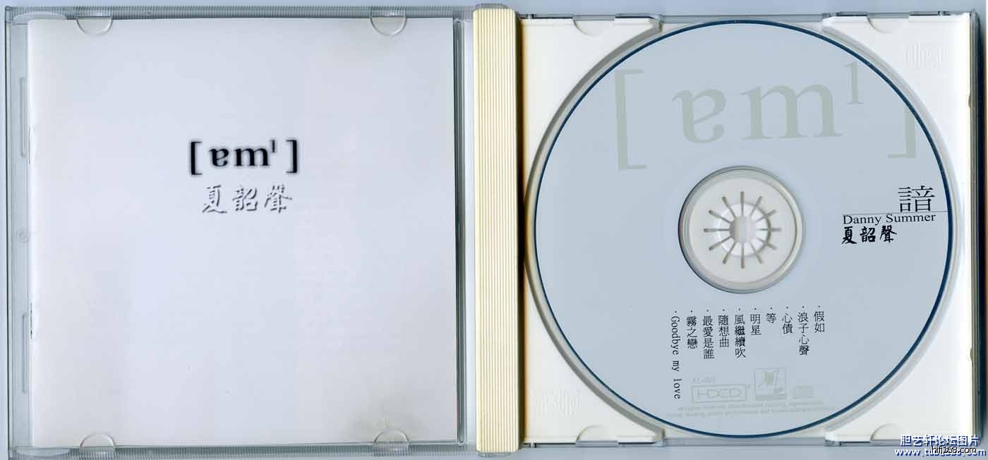

澳门客:錄音,CD機,前級,後級,喇叭每一種器材都無規定要正相或者反相,所以高級的前級就如錄音的混音台一樣是可以控制相位輸出是正或是反,總而言,控制好正確相位,才能出現理想的音場,才能定位準確,如果那些連左和右的相位搞反了也不自知的,根本都講不上Hi-Fi,就當做公共廣播的背景音樂算吧
其實最難掌握就是錄音混音出錯的CD,我記得有一隻港產的流行曲CD,但是用有一點Jazz的風格演繹,歌手是一個很有實力的歌手,唱功是無任何問題,就是混音出錯,我就常常用此碟聴相位,如果相位正常的話,就會正常出錯,很容易聴,就算很平凡的器材也能聴得出,它的出錯就是歌聲和音樂聲在混音時是反相,即是當歌聲是正相時音樂聲就反相,反之,音樂聲是正相時就歌聲反相,由於混音出錯,所以永遠都有一個位置出錯
這個原因是因為香港錄音時很多都是先錄音樂,再錄唱歌,甚至音樂樂器是一件一件去錄,為甚麼要這樣,是因為地方太細,很多錄音的地方只有約五平米就像家中洗手間一樣大細,試問如何容納多人走進去錄音呢
記得此CD出版的時候,很多香港音響書寫手都話此碟錄音一流,甚麼音場,定位,空間.....所有好的形容詞都用上,到現在也有人當此碟是甚麼天碟地碟試音碟,在各種音響展覽場中出現,你話係金耳定係木耳
我很多時都在展覽場向朋友解釋此碟出錯的問題,再叫朋友試聴,聴過後就知道問題所在
各界仁兄,如果我在此指出此碟,可能很多仁兄架上都有一隻
jpg(2013/6/20 9:17:35 上传)
