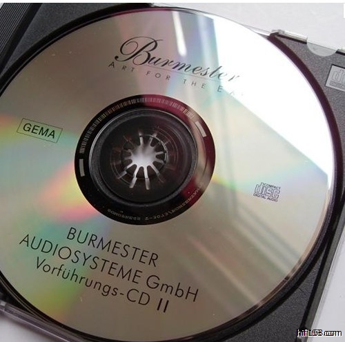

Burmester Vorfuhrungs-CD II(柏林之声 II)反相录音
jpg(2015/10/30 19:43:41 上传)
