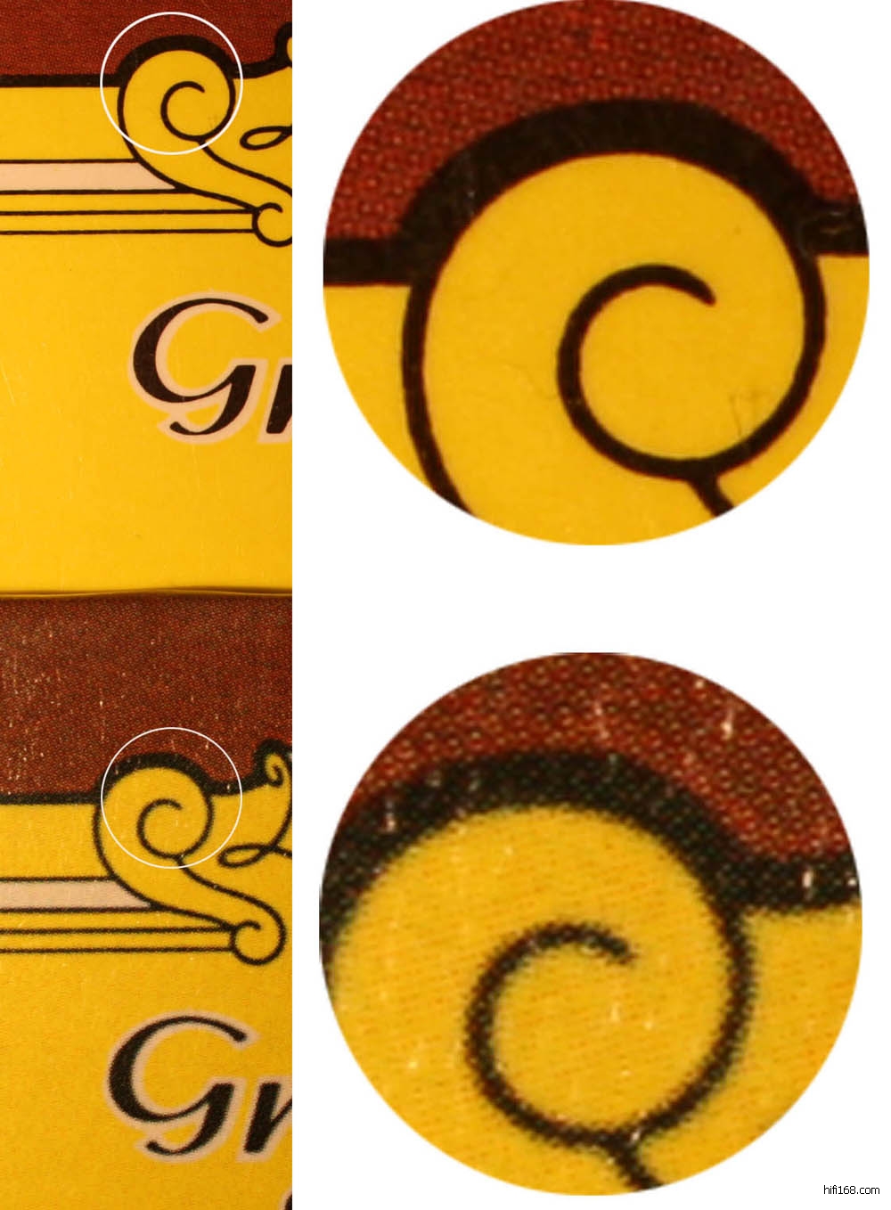

再看Thauer这张
上面为正版,下面为伪造。
取一区域
正版的黄色部分用的是专色印刷,颜色过渡平滑,没有印刷网点。
伪造的黄色部分用的是普通四色印刷,颜色过渡不平滑,有四色印刷网点。
所有DG的黄标正版用的都是专色印刷,手头有DGG大花或者小花唱片的朋友可以对照一下。用放大镜看不出蜂窝状的点。
诸位手里有近年复刻DG的话,也可以看一下,是不是“投入高成本”了。

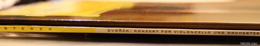

再请看。
造假者手头有这张Thauer的原版片,正面和反面用激光扫描重新制版,所以字体图案可以模仿得惟妙惟肖。
然而,扫描脊侧就比较难了。造假者大概不忍心将封套完全拆开,对脊侧文字进行扫描,所以脊侧甚至都没有印字。
是谓漏洞百出。

纯粹低仿。需要到天朝取经。

凭此可完全断定为高仿版

这帖看下来,有两点基本可以判断碟片是后仿:1,两张完全不一样的公司,碟片材质居然都类似地泛棕;2,Thauer的唱片封套侧脊没有——这是在dgg大禾花立体声首版碟中不可能出现的情况。
这假造得确实水平还不够,不过也需要警惕了,现在ebay上这种反复卖同一套碟的基本就这哥们——他卖的navarra极有可能也是后来自己压的。建议告知ebay对这人需要立案调查,属于诈骗行为。

DG那張最大的疑點在于印刷質素和側標,不過既然是白板未正式發行的試聽片又似乎可以妥協,不要說側標,我見過別的公司的試听片,不要說側標,封套根本是用其他專輯的封套,外面貼上兩張獨立印刷的封面紙手工貼上去的,但那張絕對不是仿品,音質明顯好過大批發行片。
