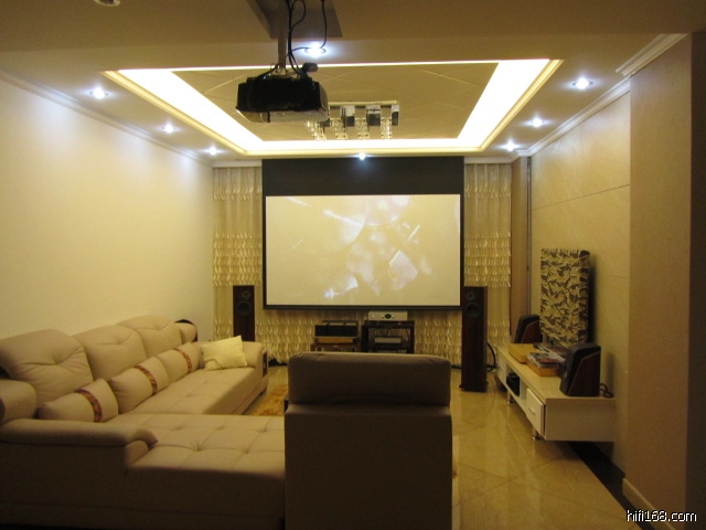

我的客厅和LZ差不多,不过我是半截窗,非阳台,所以坚持摆短边!左、右、天花板全贴上吸音棉,上面是封在石膏板里面,左右是封在木工板里面,占了20厘米的空间,4米宽变成3.8米宽。效果还不错!音箱也是拉到能拉的尽头了,再拉LP不答应了!为了照顾投影效果,也是费了心思摆位!而且LP说了,这么摆放,客厅窗子已经名存实亡。

罩着声音会好些。
和楼主的环境基本上一样。我的短边是4.4米,长边是7米多。长边的一头是落地窗(推拉玻璃门)和阳台,另一边连着饭厅和电梯井。连着饭厅那边只好用博古架来矫正(反射,扩散)声音。
想问楼主:你的听音位旁边放冰箱,没哼声吗?
