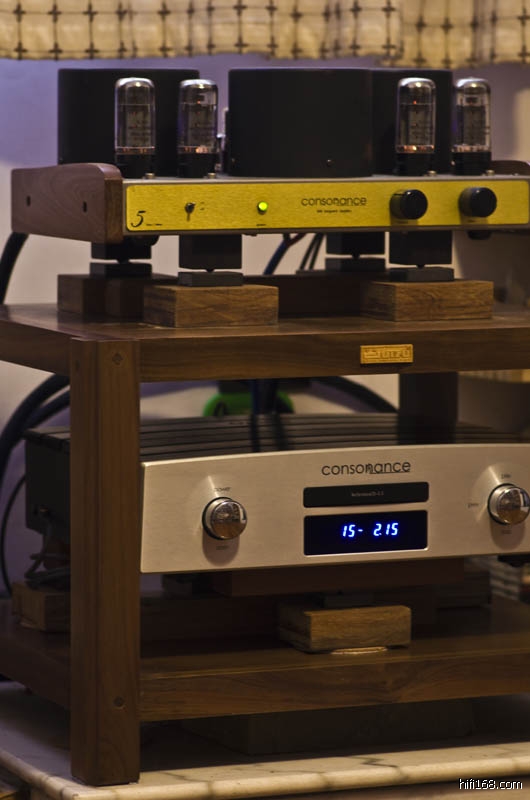

         德恒K20前面已经介绍过了,所以就只介绍一下我的CD机专用土造钉。上面是板条钉,材质:紫金木。尺寸:宽:45mm,高32mm,主钉长230mm,副钉长50mm。钉尖是8mm的天然紫水晶珠。下面是钉垫,材质:铜石墨,尺寸;长60mm,宽40mm,高12mm。再下面是隔震垫,材质:金丝李木。尺寸:长100mm,宽80mm,高35mm。再下面是一个直径90mm,厚2mm的软木垫,(一种专门垫紫砂茶壶的垫子)。照片看得比较仔细的烧友会发现,在软木垫下面好象还有一个白色的垫子,这是一个用1mm厚的硬纸做的垫片,只在前面主钉下面有一个,是一个厚度补偿垫片。
        CD机的水平很重要,但是一般校准水平都只校准了器材架,以为只要器材架水平了CD机的转盘就一定水平了。其实不然。上面说过,器材机壳的底板是刚性较差的薄板结构,加上在加工过程中产生的各种应力、误差,变形在所难免,所以是不太平整的。一般以中心凹陷的居多,我弄过的两部CD机,中心都要比四边凹陷一个多毫米,虽然CD机的转盘是安装在底盘上的,但一般不会正好安装在正中,所以就可能产生机架和CD机总体水平,但转盘实际上并不水平的现象。因此,精确校准水平就要以转盘下的局部机壳底盘为准。要把水平仪紧贴这个“局部地区”,在机壳下面进行“暗箱操作,有时候可能还要用上一些辅助工具和换算,得出一个补偿值进行补偿,这样才能让转盘在水平误差更小的状态下工作。
        紫金木是梁前辈最为推崇的脚钉木料:“紫金木料(并非檀木),效果却有如天渊之别。空气感和弱音细节的分析力极佳。音场辽阔而且聚焦力迄今是众木之最,其独特的弹跳力别无族类,乐器与乐器之间的分离度和层次感极佳。具有难度最高的音场定位重整能力。感觉上兼具优质金属钉的一切优点却无金属钉那一切缺点”。因紫金也是禁止砍伐的渐危种树木,我就不做推介了。该木市面上甚少,有缘人得之。我是在不久前才有幸得到了两根紫金木方,刚好买了一台二手的欧博2.3MK2唱机,就用它做了板条钉。

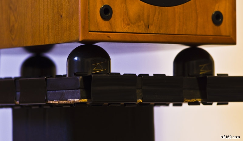

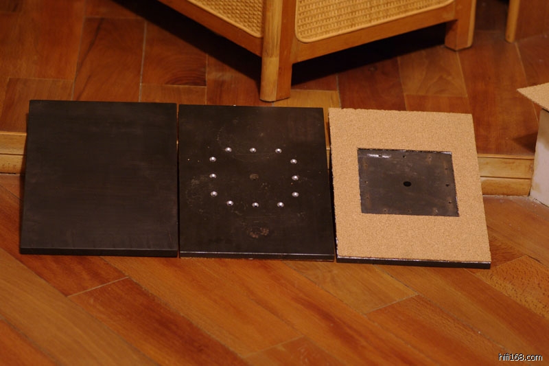

       我在音箱下面用的也是板条钉、石墨垫,但隔震层是直接做在脚架上面的,所以这次比钉可以共用隔震层,体积上的差距就大约只有2倍,总重量大致相当,这样就比较有可比性了。如果说我的器材可能是本论坛最低端的组合之一,那么,我的音箱脚架可能就是本论坛的最差,没有之一。这个脚架是12年前三百多元买的,三无产品,中密度板的组合构件式,各处尺寸公差很大,拧不紧放不平,只有材料倒还算结实。当时还不知道音箱脚架的重要性,以为只要音箱不掉下来就可以了。穷烧很少扔东西,习惯性的做法是改造。该脚架随着我对震动理解的不断深入,经过多项改造,现在仍然“屹立不倒”。因三年前突发奇想要玩个“纯国产”,将原来的城堡*列治文换成了现在的美之声*云雀,脚架的承板就太小了,乘势再次改造。弃原来的中密度承板不用,70元钱托人按音箱的尺寸做了一对9mm厚的45号结构钢承板,用十二个超硬螺丝钉钉死在脚架的中柱上。钢板上面是11mm厚的东非黑黄檀隔震板。因忌惮钢的残响,在钢板的背面全部上了胶泥,再贴一块3mm厚的软木。请看照片。钢木结构因材质不同,震动比单一材质的容易衰减。钢板和木版之间没有粘合,只是靠每边3个共计12个大号的长尾夹夹固。这种长尾夹的材质是弹簧钢,夹力很大。它是常见的办公用品,只要几毛钱一个。除了这里,我的喇叭线上也各夹上一个小长尾夹,上下移动可以调整喇叭线的震动量。前面说过,各种乐器的弦多半都是弹簧钢做的,我在这里用长尾夹的意图,除了夹固外,也可以将与琴弦相同材质的谐振搭便车反馈上去。因在强烈夹固状态,加上胶泥和软木的帮忙,承板和长尾夹本身的震动都控制得很好。

制作中的音箱承板。左:东非黑黄檀,中:45号钢板,右:反面,已上胶泥和软木。

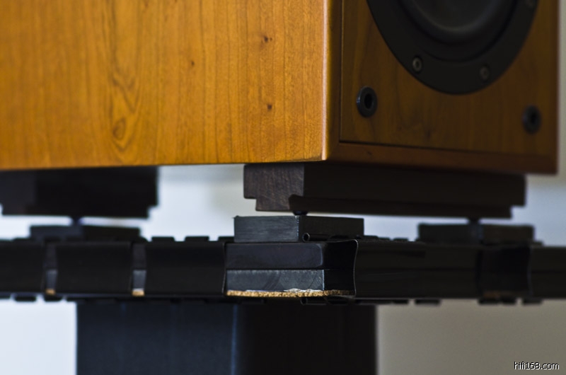

       我音箱下用的也是板条钉,材质是交趾黄檀(大红酸枝)老料。交趾黄檀是阳刚型的木材,东非黑黄檀是阴柔型的木材,长尾夹是弹簧钢的,铜在铜石墨里面,我的音箱脚架承板上面品种齐全。这根老料大红酸枝,是在一家红木厂里偶然得之。它长550mm,截面宽度各37mm,四面是四个燕尾榫,和纳粹的十字勋章十分相象。老板娘说是从一件老家具上拆下来的连接档料。当时它满身污秽,与其说是包浆,不如说是泥浆。用指甲弹扣,木料立即发出了清脆的响声,余韵空灵而悠长,我立即动心了。仔细地拭去木料一面的岁月封尘,老木立现暗淡之光,沉郁而厚重。更为难得的是,它的纹路细密而均匀,竟一贯到底,决无弯折。我认为这是一根不可多得的合适做板条钉的大红酸枝,从它的氧化程度来判断,至少应该是民国料,为保险起见,小锯一块,立即做了沉水实验,不出意料的一沉到底。立付110元料钱,请木工锯去了一个燕尾,截面变成了“T”型,再锯成185mm和 90mm的板条各两根,挟宝而归。长板两端各装一颗紫水晶珠,放在前面;短板中间只放一颗珠,放在后面,两条板,三点落地,一套异型板条钉就这样做成了。老料的声音果然不同凡响,前面已述,除非以后再弄到老料的紫金木,一般我不会再动换掉它的念头。板条钉用在音箱下面还有一个额外的好处,就是它不象一般的脚钉那样容易被碰翻倒。

音箱下的德恒LP钉。

音箱下的后卫板条钉,交趾黄檀老料。
