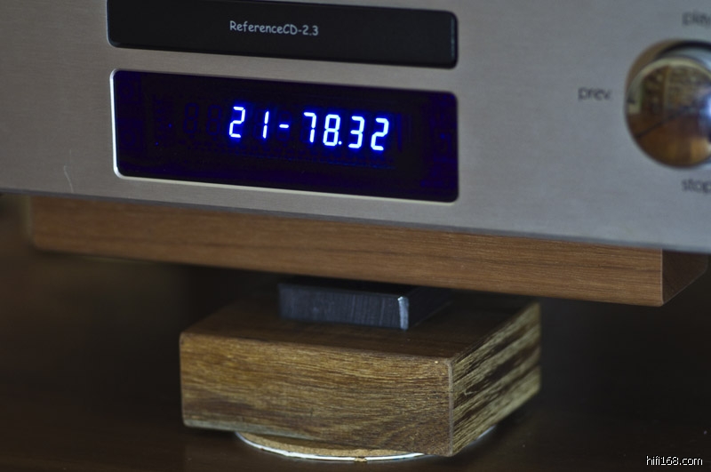

        为什么我的钉是板条形的,还要从用胶泥做“乾坤大挪移”说起。上接第 6 楼,话说我为当时用的欧博16B唱机做完“乾坤大挪移”,认识到:在这个结构中,CD机转盘中心离前面两根柱子非常近,只有15 mm,所以,震动主要是通过这两根柱子传导到机壳底盘上的。有一种脚钉的摆位法,就是把一颗脚钉放在转盘底下,另外两颗脚钉则主要起到平衡的作用。我认为这种摆位方法很有道理,它的优点在于,有一颗脚钉离传导震动的柱子很近,震动一到机壳底盘,就可以很快的被这颗脚钉接走,效率很高。更精确的做法应该是将这颗脚钉再移动一点点的位置,直接放在离转盘中心距离很近的两根柱子的中心点上,这样就可以做到脚钉与柱子的距离最小化,从而最高效率地将震动导走。实验的结果令人满意,又进一步想到,如果将脚钉直接放在这两根柱子的底下,那么震动就可以直接被脚钉承接走,效果应该还要好。机壳底盘的铁皮,材质和刚性都很差,脚钉直接放在柱子下面,一来可以提高铁皮的局部刚性减少谐振,二来可以使震动在铁皮上的传导距离最短,同样也可以减轻铁皮不良谐振的影响。但是这种摆位法,常见的脚钉不论是放三颗钉还是放四颗钉,都是很难放平的,一旦产生虚脚,效果肯定不会理想。于是,就产生了用一根长木条,做一个贯穿两根柱子的板条形脚钉的想法。正好手里有些黑檀板料,就动手做起来了。放在转盘立柱下的主钉长150mm,宽45mm,高35mm,中间嵌一粒紫水晶珠做钉脚,另外两个副钉长60mm,宽和高与主钉一样,是一条长板锯开的,它们主要起平衡的作用。试用的结果非常理想,主要是感觉声音比以前稳,细节增加,特别是音场的纵深感比以前好很多。
        如果要问,是先有脚钉还是先有脚钉的摆位法?大概100%的烧友都会斩钉截铁地回答:先有脚钉!事实确实如此,但是具体到houwei的板条钉,却是一个例外,因为它是先有独特的脚钉摆位的设想,然后再根据这个设想,专门设计制造出脚钉的,所以是法在前,钉在后。它还可能是迄今为止唯一的一种分主次的脚钉,主钉比副钉的个头大很多,大才大用,小才小用,做到“量震配材”。板条钉除了摆位上的合理性,还有如下优点,第一,比较容易实现木料的顺纹直切横放。因为震动有更容易沿木材纤维传导的特性,所以,木钉的直切横放较横切直放更为合理。震动被板条承接之后,更容易沿纤维横向传导,向下传导的内阻力更大,而下面作为钉尖的水晶珠又与CD机转盘的承重柱子不在一条垂直线上,所以,震动通过板条钉的距离更长,将被衰减得更多。第二,顺纹直切木材的弹性和声音传导的流畅性更好。木材径切是钢琴音板的首要制作条件之一,如果钢琴的音板是象砧板那样横切的,那声音的传导一定会大打折扣,其它乐器用木材,也基本上都是要求顺纹直切的。第三,板条钉的重心低,与器材的接触面大,所以更容易做成既稳又重的大钉,而钉的体积越大,在一套系统的谐振总量中的占比就越大。第四,加工更加方便。一般的脚钉是车制的,DIY很难,但板条钉只要有锯子、砂皮等简单工具就可以自制了。
板条钉的制做要点:第一,最好要用同料。因为木材的个体差异大,所以做木钉最好要用一根料来做。第二,中间有凹陷的较好。脚钉与器材的贴合面做成凹陷不是我的发明,“古已有之”,有凹陷的脚钉相较无凹陷的脚钉声音更鲜活,空气感更好。我做的脚钉都是有凹陷的,但这个凹陷非常小,中间只凹下去0.5mm左右,只要做到钉面四边着力中心悬空就可以了。一般是先将平面基本搞平之后,用最粗的砂纸打磨中心三四百下就差不多了。这样做还有一个好处,就是可以减少最后与机底平面找平的难度。第三,如何做到与器材的紧密贴合。器材机壳的底板是刚性较差的薄板结构,加上在加工过程中产生的各种应力、误差,变形在所难免,所以是不太平整的。由于大家平时使用的钉太小,所以多半没有注意到。但houweiI版条钉的体积非常大,所以就有一个如何做到与机底完全贴合的问题。由于之前已经将板条的中心磨过,所以主要是处理四条边。把板条的平面贴在机壳底板的准确位置上,然后用塞尺(一种测量缝隙的量具,就是一套厚薄不等的金属片)塞,也可以在后面打手电看缝隙的情况,做好记号后用砂纸打磨,一直到连0.02mm的塞尺也塞不过去为止。所以板条钉只能按器材一器一配,换器材就要重新打磨找平,除非你要求不高。音箱的底部一般都比较平整,很容易处理,而且互换没有问题。

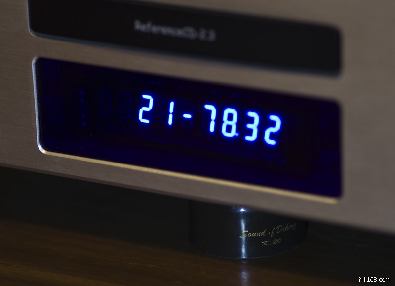

       上接第 1 楼,话说houwei在单位里将两套德恒钉仔细琢磨了一番,当天晚上就回家开始比钉。先比CD机用的K20。因我新买的二手欧博CD机重达38斤,机底又做了“乾坤大挪移”,可下手和放钉的地方很小,而我的脚钉又是多层自然叠放的,一个人很难换钉,于是就临时逮了一个帮忙的,非烧友也,因有事,只答应我帮忙一个小时。下面就是当时拍的德恒K20和我土造的CD机板条钉的照片。

19#
德恒K20脚钉。

20#
后卫的CD机专用板条钉主钉。
