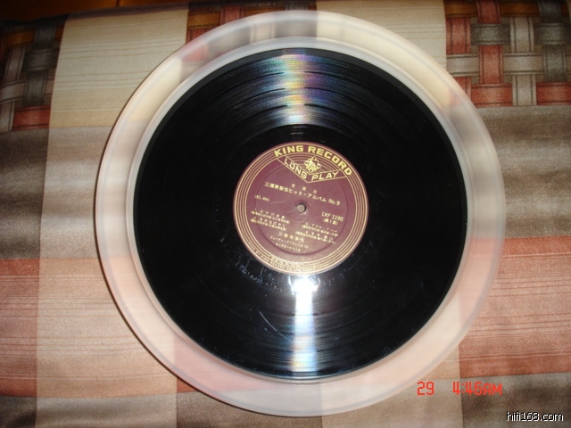

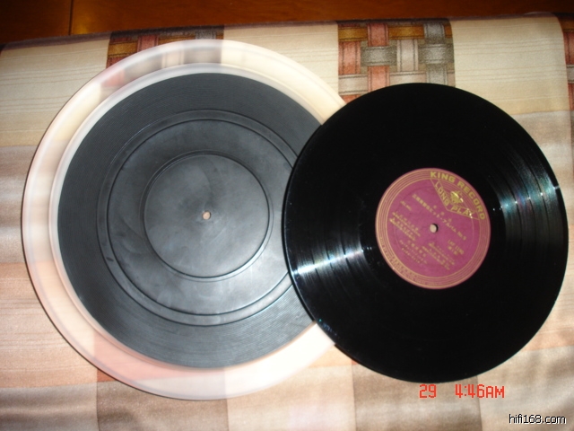

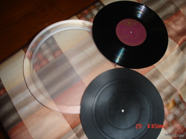

继续把握转盘
大家一定要试试这款机器的铝盘和亚克力盘之间的避震!
正好家里有多余的防静电的橡胶转盘垫,按亚克力内盘大小裁下来套进,再加个黑胶小盘片。哈哈效果提只有动手后才知道!!

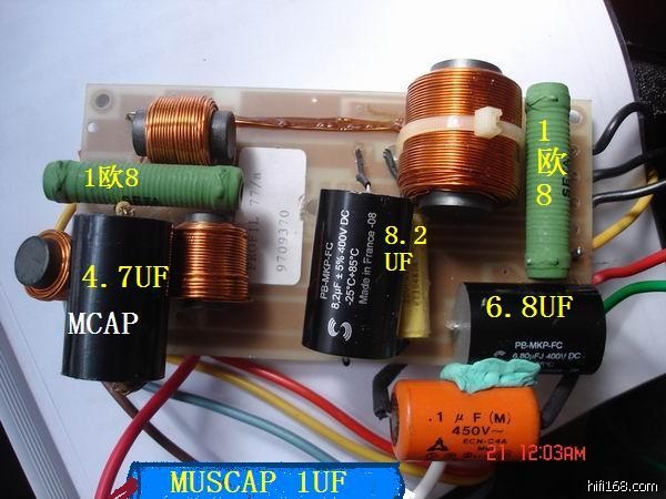

进行 天龙103R 唱头 乾坤大挪移!小小胶泥可以燎原!!
       高性价比的天龙103R到手上机,一听就觉得此头感冒了层次感欠缺,通透度不够,温润有余,质感与密度都有不足。心里拔凉拔凉的!想这个价也不过如此嘛!当然在情感,细节,低频上要超过原来使用的山水的动铁头。(山水百元头不是等量级的比较)也许是期待太高的原因,细致的在压重,VAT调整试听了两天后决定晚上要给它进行乾坤大挪移。有过成功的山水头乾坤大挪移经验也不怕了。反正不会出的头下步有条件再上彭兄的金属壳!!再把分频器中频通路电容并上个特氟龙0.1UF。
        改过后的头上机试听,哈哈感冒好多了背景似乎也安静点。通透度,层次感,质感。
提升在把握之中。有这个声底基本满意,可以听一段时间了。想背景进一步安静还得靠彭兄的金属壳来解决问题了哈哈。
大家模仿一概不负责任!!胶泥的量与部位非常的重要。不然要粘住线,下次打开就玩完了。

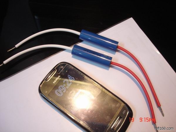

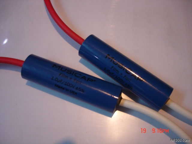

MUSICAP 摸样粗壮看了就像补品
系统为了新的搭配。用美国的音乐电容摩改中频通道的索伦电容。获得年轻有质感的中高频哈哈j就是少点厚润度!!高频通道MCAP配索伦,中频用美国音乐电容。低频索伦替换ERO电解配特氟龙。背景安静了。低频段层次也提升哈哈!!
