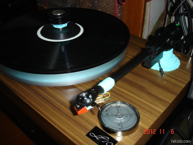

回复 41# hz三潭印月 的帖子
唱臂座、唱头线两处的泥胶有决定成败之功!比你前面所有做的加起来还要厉害得多!印月兄为啥不动手??
就算要换唱头,拿掉再上也是很轻松的事情啊。

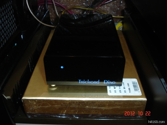

47#
   我觉得我这个是不错选择,主要搭配唱头适应性强。设计师的理念声底通透不失韵味,现场感强为调声手段。耦合电容每通道用一对金银膜的MCAP。0.33并0.01UF所以不缺高频。目前是低配的刺猬40W的电源,上面还有两个级别的电源可以升级。不过代价就高了哈哈。。
我下步选择天龙唱头,相比铁三角中低频稍出色。这样互补表现会更上一个台阶。

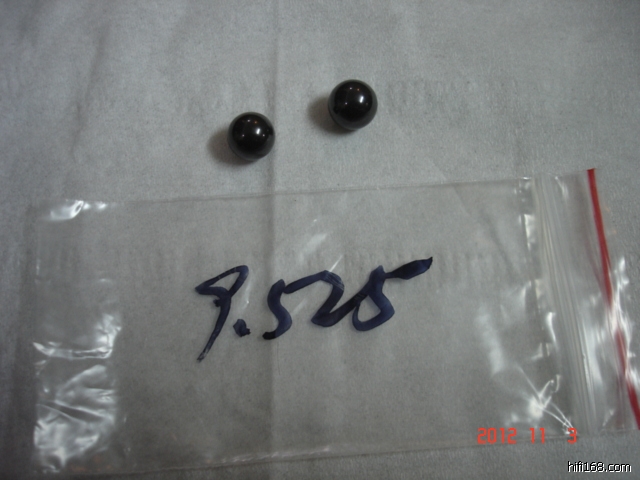

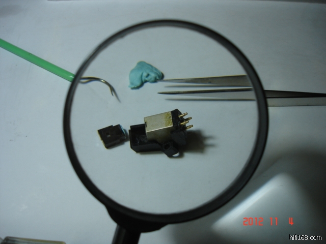

回复 44# 食古轩主 的帖子
   食兄谢谢分享!这步肯定少不了的。陶珠换10MM,就它没有感觉。昨晚最后一步搞定,可以安心的享受音乐了哈哈!。
  另外唱头铁壳打开给里面也做了一层乾坤大挪移。哈哈神奇的胶泥!

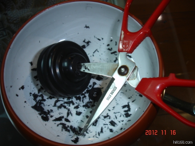

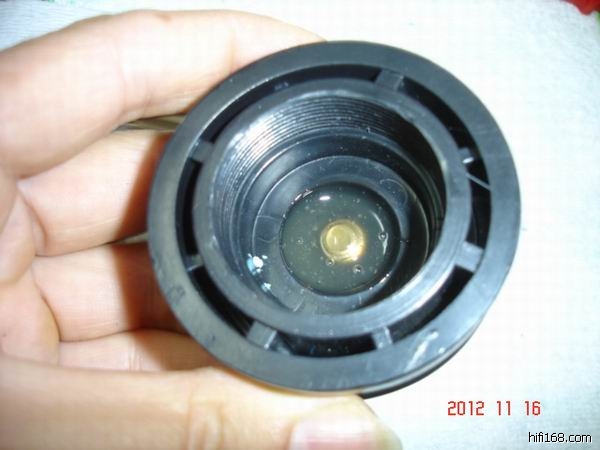

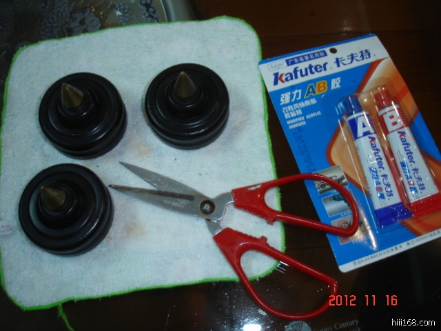

50#
脚钉终结调整!音符立体感再现!!不试你永远体会不到!!!
阿玛尼换上锥型脚钉,音符的立体感立马提升。工具简单,三个钉,一把剪刀和AB胶。因为用过脚钉后不会换回来了,所以不如用AB胶固定住。用剪刀头慢慢的一圈一圈钻洞。等扩到与钉口差不多的时候一定要慢慢扩,这样洞口就很紧了。里面再用胶水固定。然后再后蓝订胶一定要填满装机。或者采用大平底的木锥钉更合适,粘上即可。用铜锥形脚钉后,垫材比较适合配软性橡胶。开声就会让你惊喜!(过几天AB胶固化后转出铜钉,底座就有了丝口。方便上不同的钉玩,也可复原哈哈方便)
jpg(2012/11/16 19:36:55 上传)
jpg(2012/11/16 19:38:00 上传)
最后编辑hz三潭印月 最后编辑于 2012-12-20 20:54:51
