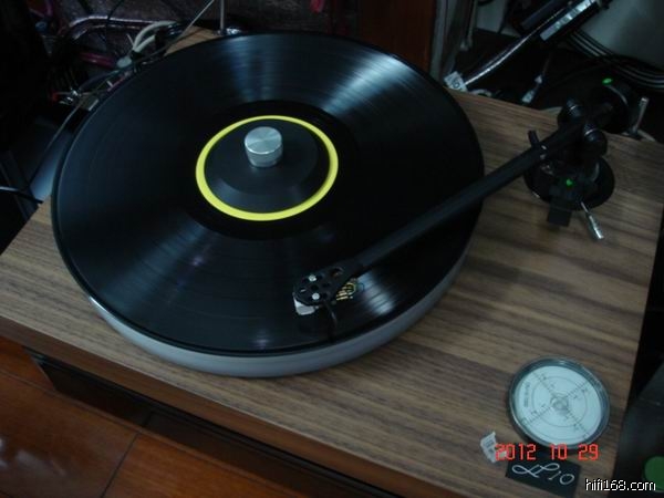

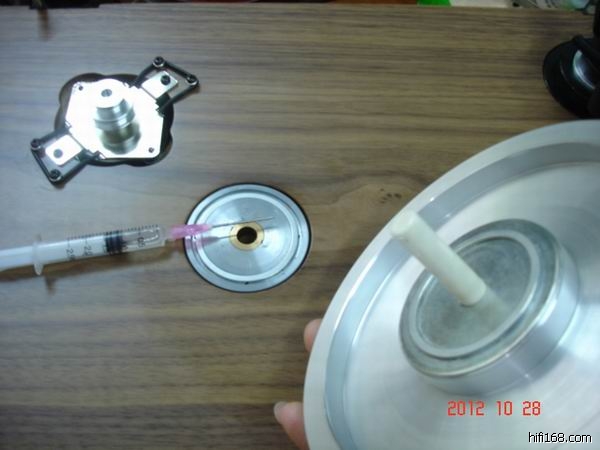

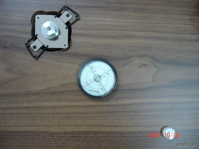

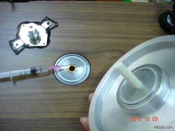

下午正好赶上小区电路检修,家里停电。这倒给我开声前更多琢磨把玩时间。第一步把早准备好的水泡进行中心水平调整。第二步揭开轴心保护膜,并给瓷轴加油慢慢推入。啊!这个感觉还真他妈的舒服!非要形容的话:好像QQ的!绵绵的!包裹感十足!轴心一点空隙感都没有!第三步上皮带及漂亮的托盘。转盘部分算是大功告成。掀掉唱臂的保护带,接线,开机,就出声了。。厂家都调试好的,非常简单。

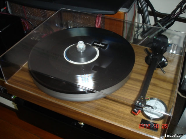

 在没有任何调节,用随厂配置试听自己熟悉的曲目。一开声音符的颗粒感,背景的安宁度,层次,动态,就远胜过我之前用心摩改的塑料机。哈哈初初的凭这几要点,短短30秒心里就觉得买它是正确的选择。

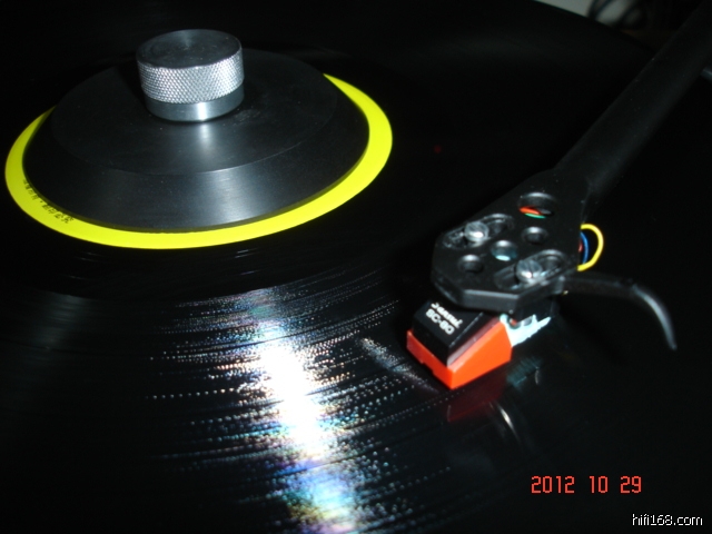

  初听一首曲目完后,拿出随机的规尺校了下唱头,发现需要微微调整。再按自己喜欢打鸟状的方式,在托盘上再垫高。重放一首区。声像更正了。(声底相比山水唱盘,声底稳重饱满,背景安静,乐器分离度等好很多。相比叨唠唱盘,声底要通透点,质感,鲜活度更好!)比较仅凭之前很熟悉的山水及朋友没有调整的叨唠转盘。

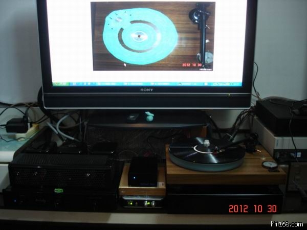

   觉得在少成本的时候,玩动铁唱头也不错。它在表现音乐细腻情感的地方还是有优点的。换上山水唱头一开声,韵味甜美温润起来。低音下潜都好不少。心里第一反应怎么这个转盘对唱头这么敏感啊,之前我们也有换着玩,区别没有这次吃惊!
  是惊讶!高兴激动的心情赶忙换上自己的米歇尔二代唱放开声。曲尽。在旁的朋友板着脸说,你又一声不响偷偷的去买来给我放毒了哦。怪不得这几天叫你都叫不动。(好友眼睛近视,买了3百多电阻等我再去摩机)。其实不是偷偷的,在论坛里潜水了这么长时间,总结前辈们的心得。我自己认为有把握的事,不代表你也这么想啊。于是自己就先下手再说了哈哈。我们的要求也不高,反正也听得心动了。初步试听体会,听过调教正常或基础好的LP,相比CD就没有味了。(这仅本人相对器材的投入比例来说)其实这仅仅是开声后换不同玩具的初步感受。

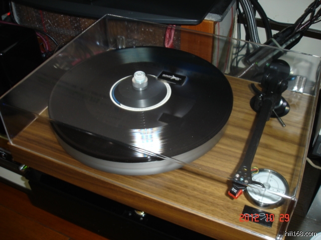

  上盖后好看,可以登得了台面了哈哈,与别的器材组合一起还算得体般配!
