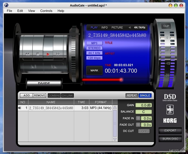

看过,学习了,另外想请教一下就是我在音展看到有比较多的商家在苹果机上用KORG.AudioGate这个软个来PLAY,请问楼主对
这个了解吗?
这个了解吗?
AudioGate在windows平台一般结合scarlet book,来转iso --dff,通过audiogate也可转dff为高码率wav,同时也可作为播放器,播放dff或高码率音频,但不支持cue,界面太丑,呵呵,商家使用多为播放高格式音频,比amarra要方便一些。转dff或dsd为pcm,还没发现比
Saracon更好的软件了,其中,电平检测和设置是转换结果好坏的关键。
