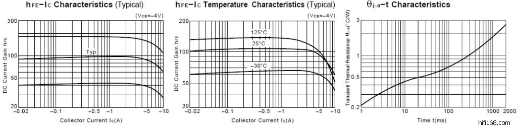

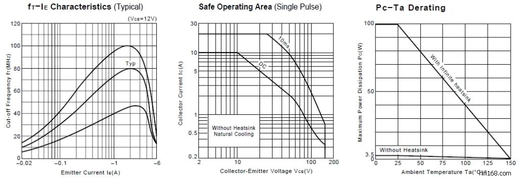

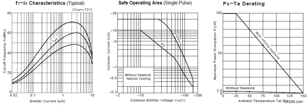

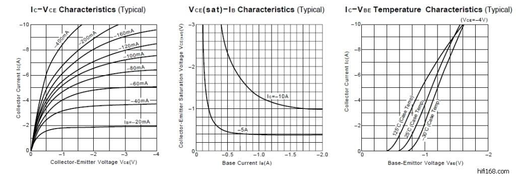

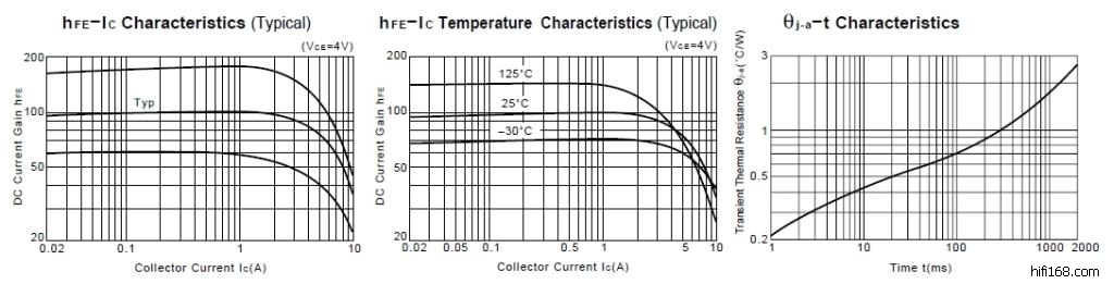

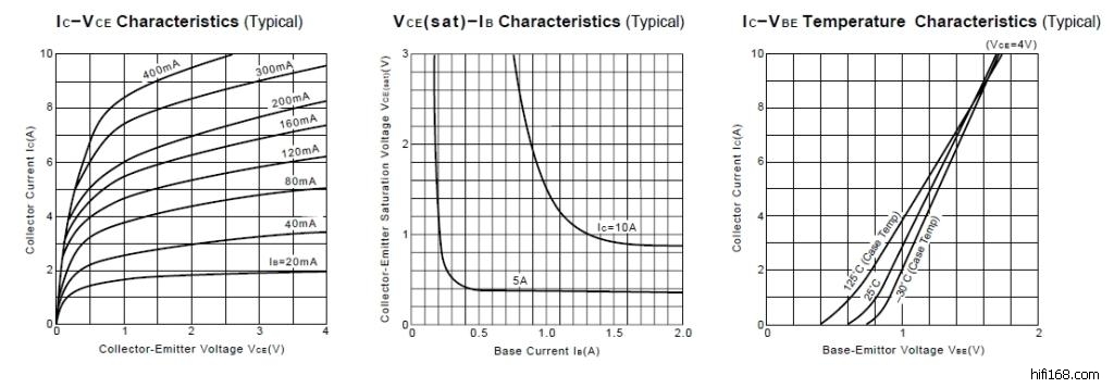

有兴趣的同学可以对比一下2张图,是用于石机的NPN和PNP功率输出互补对管,可以发现曲线的对称性是很差的.
蛋鸡由于有输出牛,不存在互补问题,但是实事求是的说,输出牛的确是蛋鸡的短板,所以我说互有长短,记得麦景图
的石机也用输出牛,可能是为了解决对称性问题.
