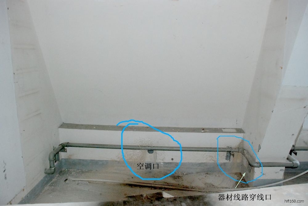

如图所示,在装修视听室内刚好有一根
寸废弃镀锌自来水管道通过。测得接地电阻小于
欧。由此可以推定该管道仍然完整入地。高层住宅要做专门接地是不可能的。但是眼前这个接地是否可以利用呢。按照电器施工规范是不允许把自来水管道作为接地点的。但是我的理解它是处于安全考虑,防止接地体带电危及人身安全。现在大楼改为一次供水。图中管道不可能和现用管路相通也不会有可能会与人接触。这这种情况下是否可以把它作为独立接地呢?希望有人解答。

就你说的情况不变的前提下应该是可以的,但要确认在别人家里它是不裸露的(不会有人接触或是别人也打你同样的主意),还要确认不会有人把水管的地下部分挖掉

谢谢回复,你说的问题是要考虑的。保险考虑,如果把它和入户接地接起来,等于为进户接地做了个重复接地,这样是有利还是有弊呢。?

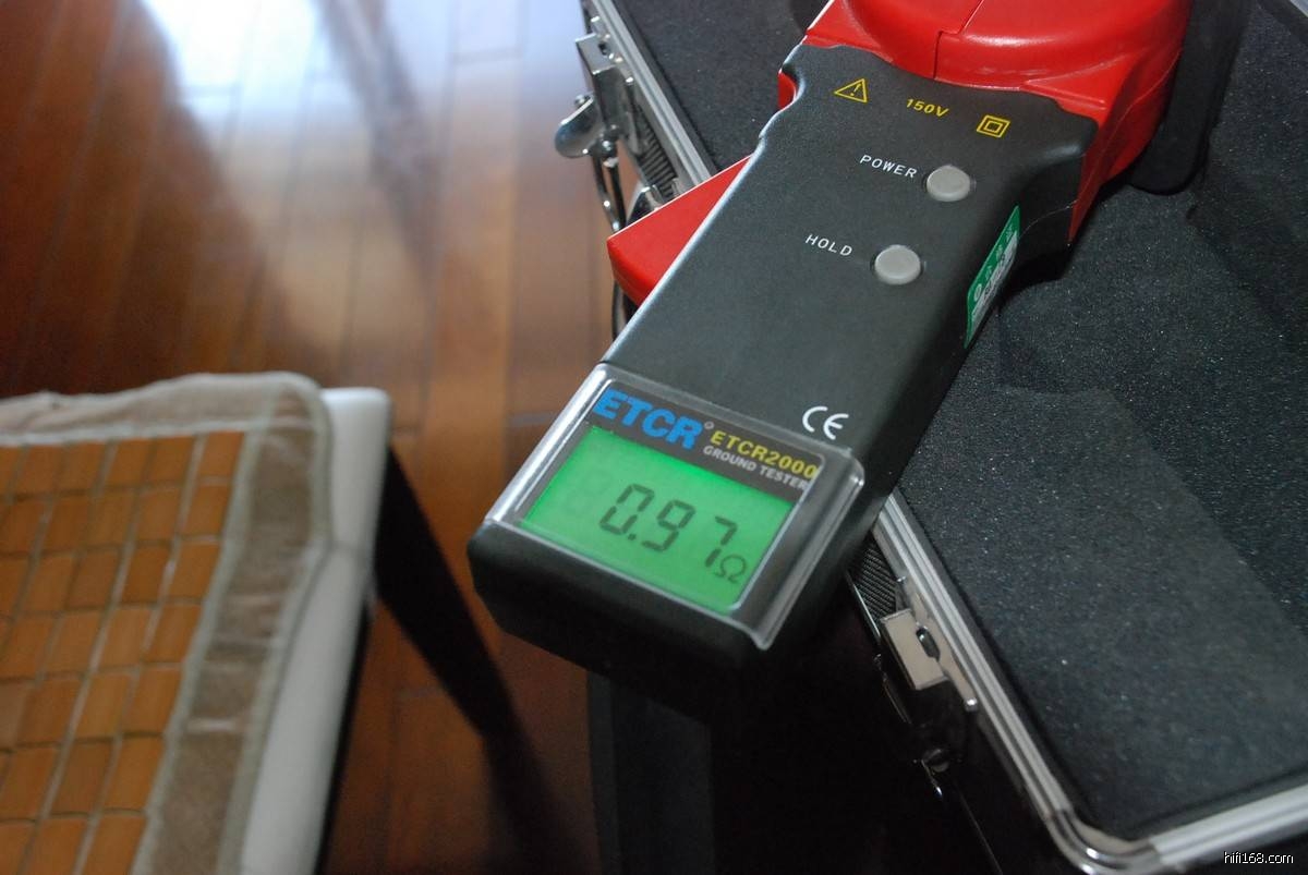

接地电阻是有专门的测法的,测法不对是结论不可取的,可能还会有危险,老兄是如何测的?

个人意见供参考,还是慎重吧,不清楚有哪些人有可能或正在接触到这个管道系统。

照片中的就是ETCR2000钳型接地电阻测试仪是传统接地电阻测量技术的重大突破,广泛应用于电力、电信、气象、油田、建筑及工业电气设备的接地电阻测量,在测量有回路的接地系统时,不需断开接地引下线,不需辅助电极,安全快速、使用简便。

这个测出来的接地电阻是不对了,是相对的回路电阻而已!楼主可以那4105出来测试,需要放线测试!

用这个测试是需要有回路.因为我是在顶楼,我是把它与大楼避雷接地组成回路测试阻值.读数是大楼避雷接地和水管接地电阻的串联电阻.由此可知水管的电阻值一定小于该读数.
理论上这个测试电阻是 水管接地电阻 大楼避雷接地电阻和连接导线三部分的电阻之和.由于导线和大楼接地阻值很小.因此把这个读数作为水管的接地电阻是安全的.
