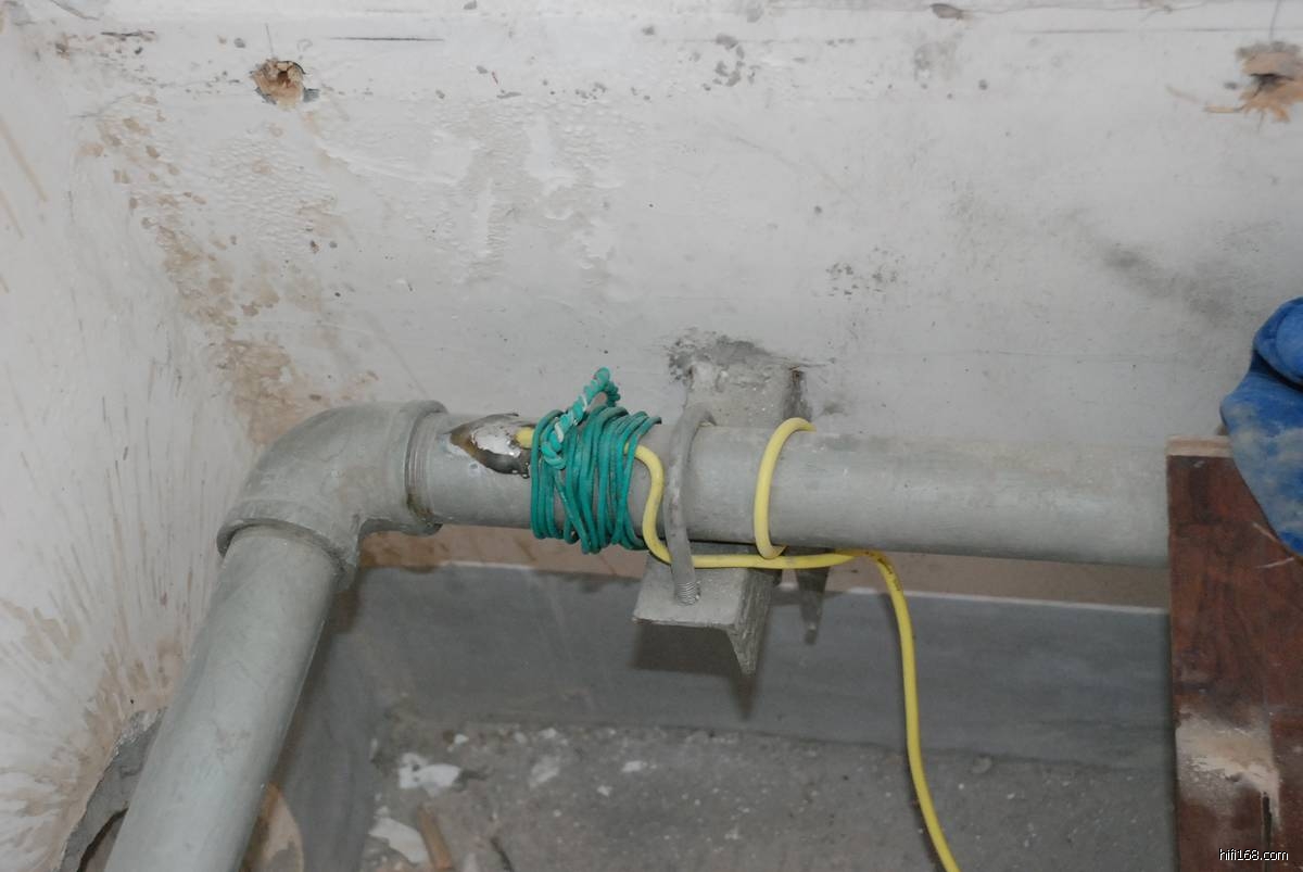

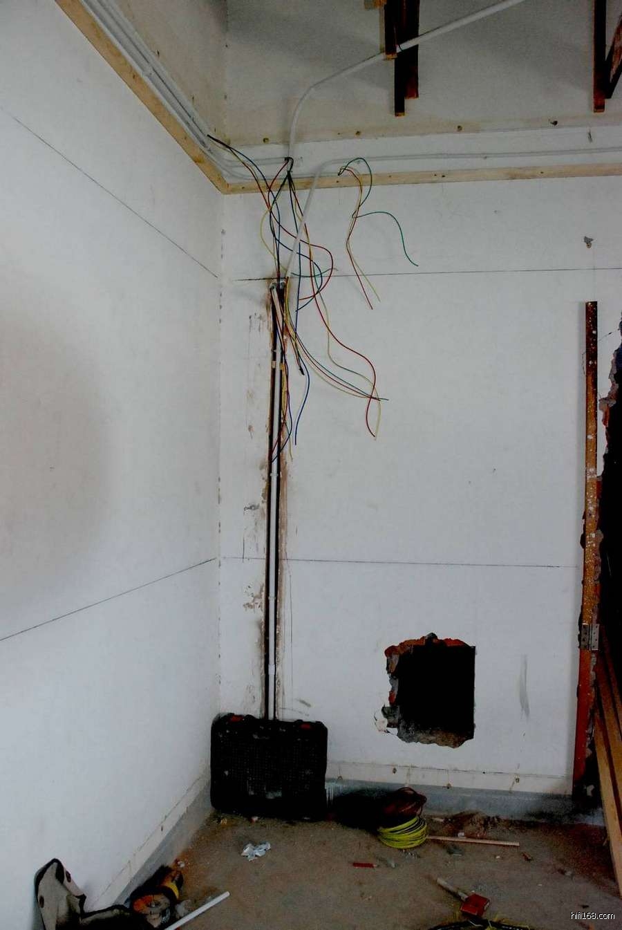

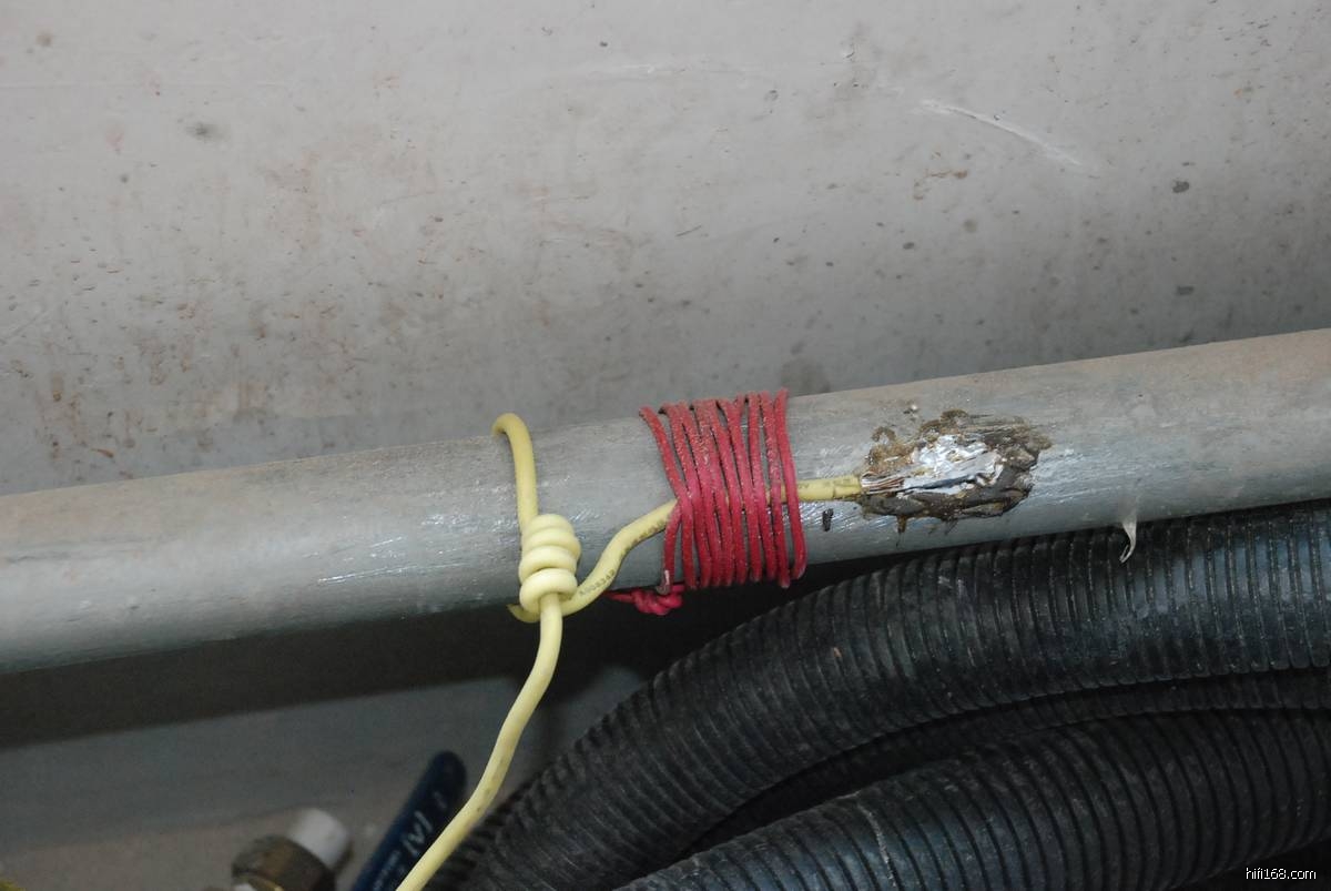

28#
带着疑问 亲自实践一下,开始做专线入室:视听室分五路供电:HIFI 2路 AV 1路 空调1路 照明1路 和独立接地AV HIFI 各一个接入点希望有收获
jpg(2012/8/1 14:18:24 上传)

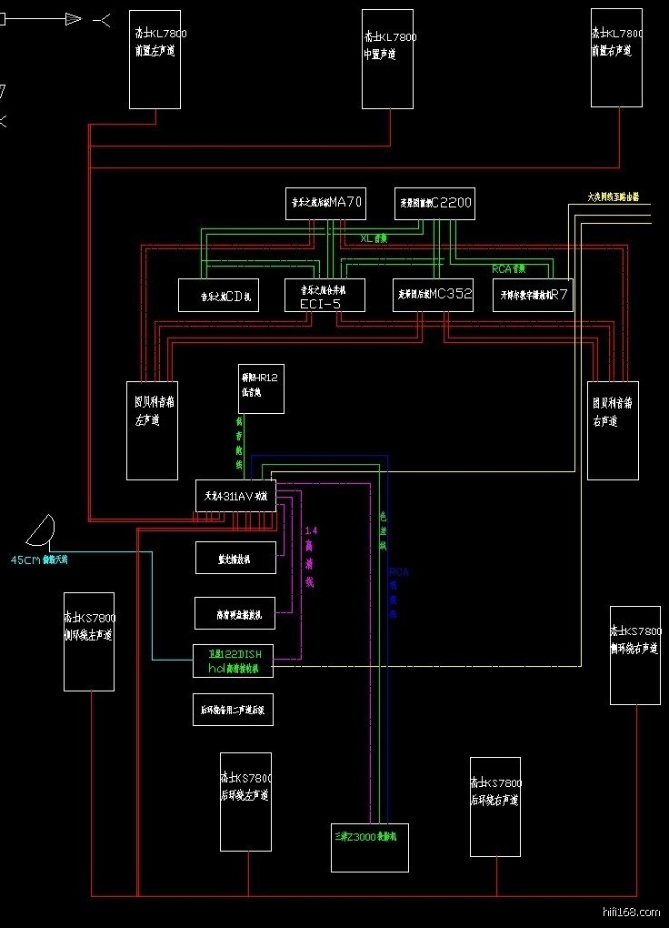

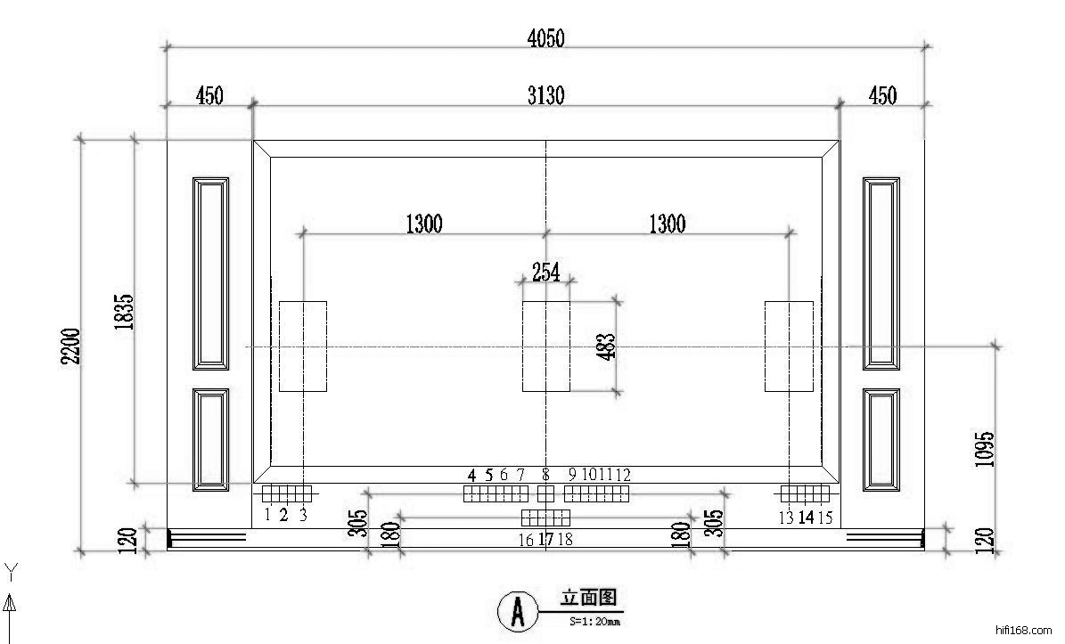

29#
视听室系统
根据现在所玩器材,并考虑以后升级,设计了整个视听室的系统。也不知道是否还有考虑不完善的地方,请大家帮助提提建议。谢谢了
jpg(2012/8/1 14:33:53 上传)

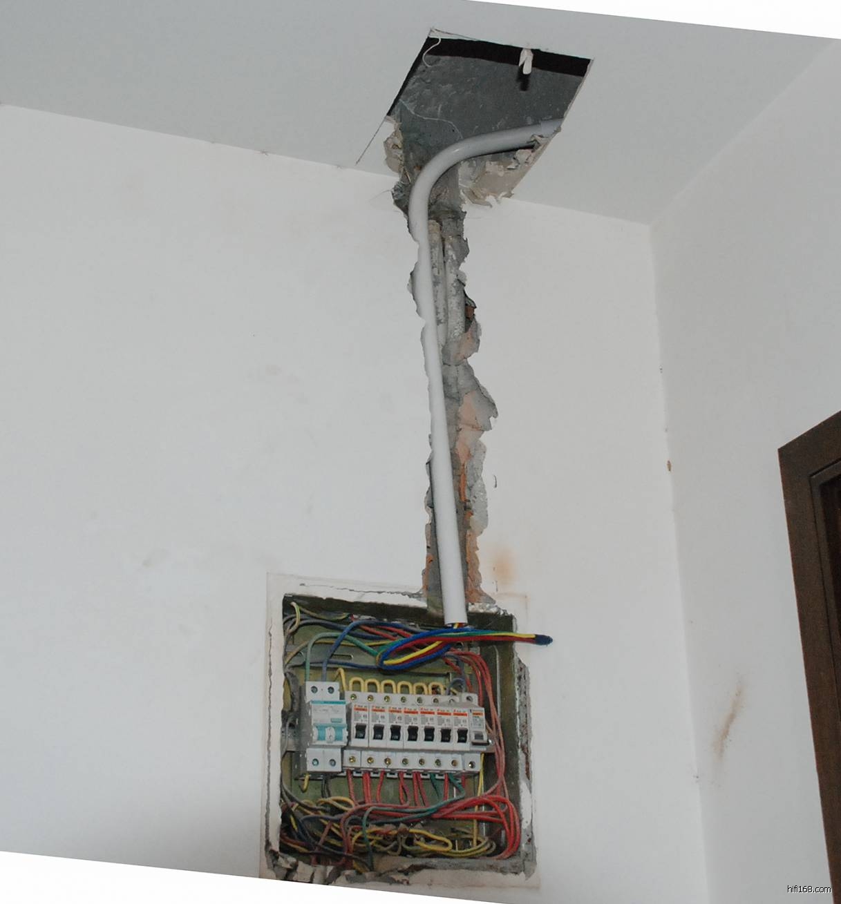

30#
电源专线方案
jpg(2012/8/1 14:39:39 上传)
最后编辑zweixing 最后编辑于 2012-08-01 14:39:39
