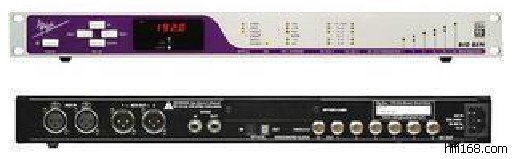

有没有网友用过这个东西?!
里面装上Intel(英特尔)的凌动系列产品。
Intel DN2800MT(Intel Atom Proccessor N2800:6.5瓦功耗,1M Cache,1.86Ghz 双核4线程处理器);
4G Samsung 1066Mhz DDR3 内存;
两个 Intel SSD 520 Series(60Gb,2.5in SATA3 6Gb/s,25nm,MLC,读取速度550MB / 秒)固态硬盘;
RME HDSPe AES 192kHz 数字界面;
外置线性分体高级电源供电;
整机无任何散热风扇,真正实现零噪、零振平台。
Apogee BIG BEN 主数字音频时钟
专业顶级高性能数、模抓轨系统,可独立做ADDA 转换器。
[attach]367895[/attach]
凌动平台 + 实时高端专业时钟 + 专业数、模高格抓轨,以上三者合一,会发生什么事估计大家都会猜到了。什么级别的CD机才能匹敌这套家伙呢?!

查了一下,总功耗大概在30W左右,和一般的迷你系统差不多。4G内存,如果不装64位系统不能完全利用。两块60G硬盘
(不知道为何用两块?按道理一块就够了),需要外接仓库硬盘。
