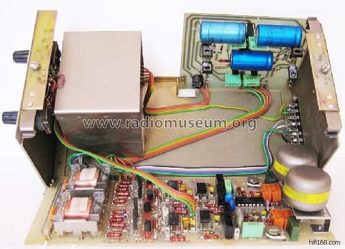

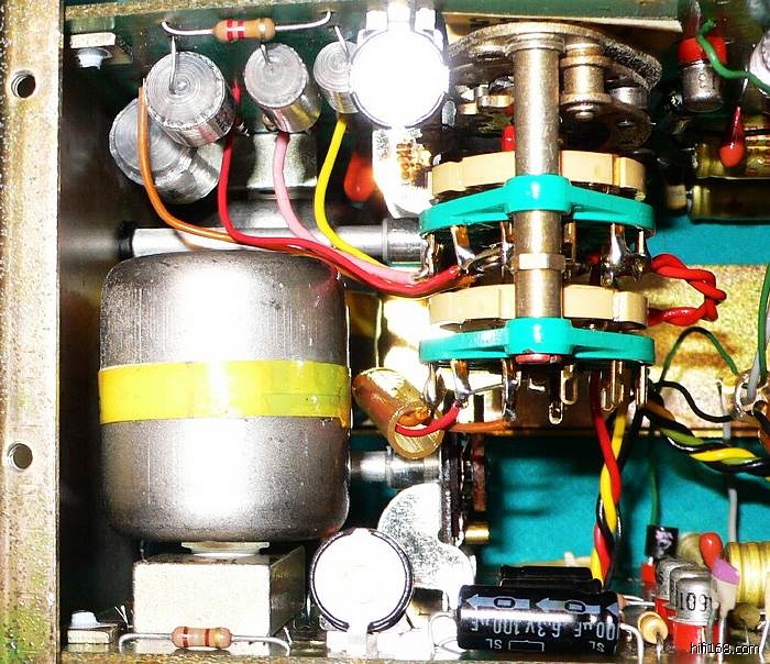

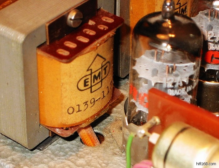

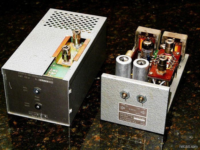

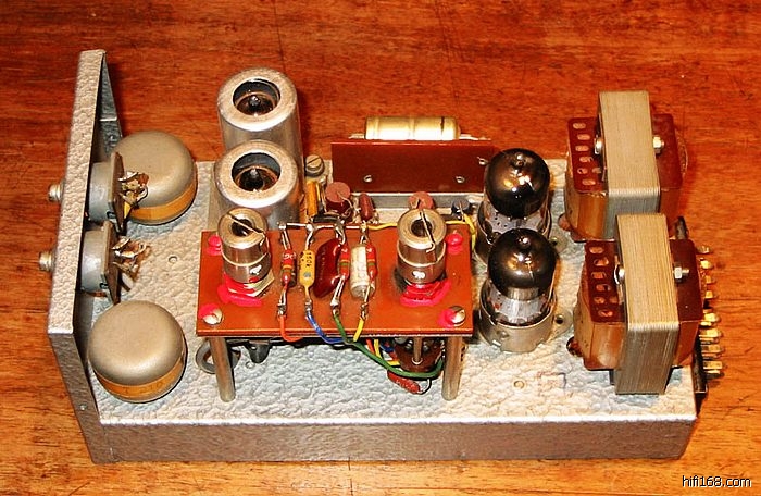

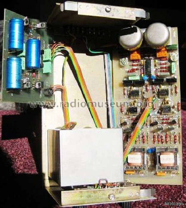

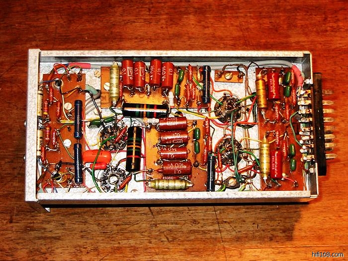

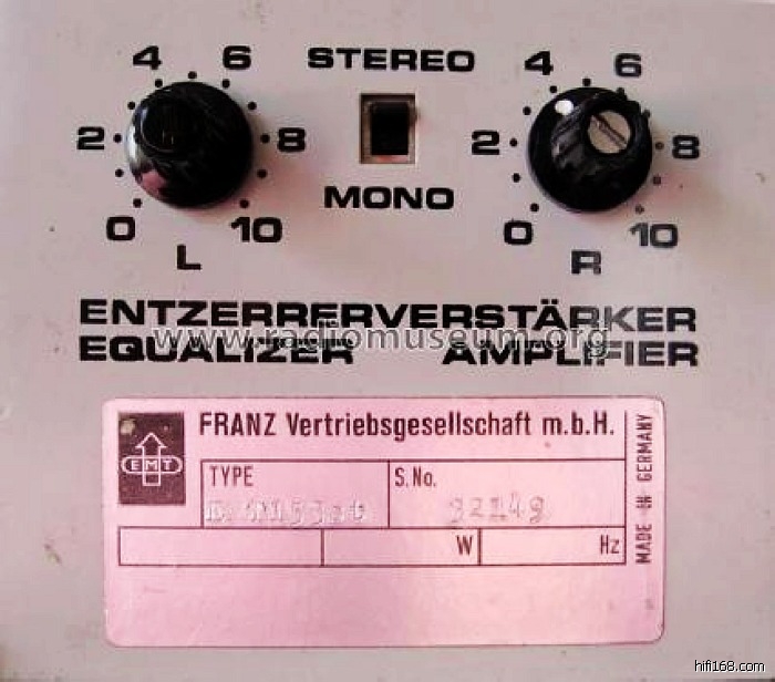

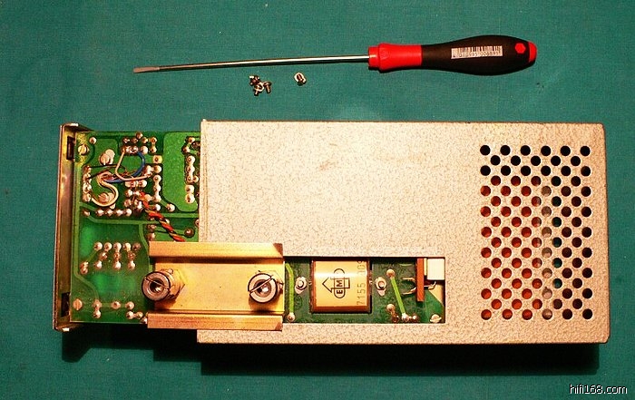

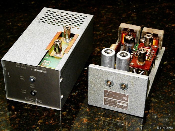

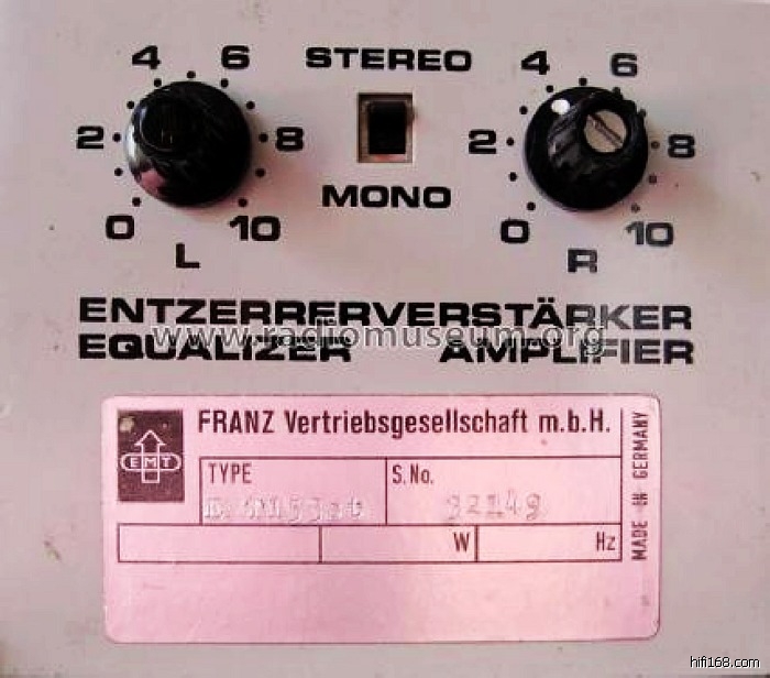

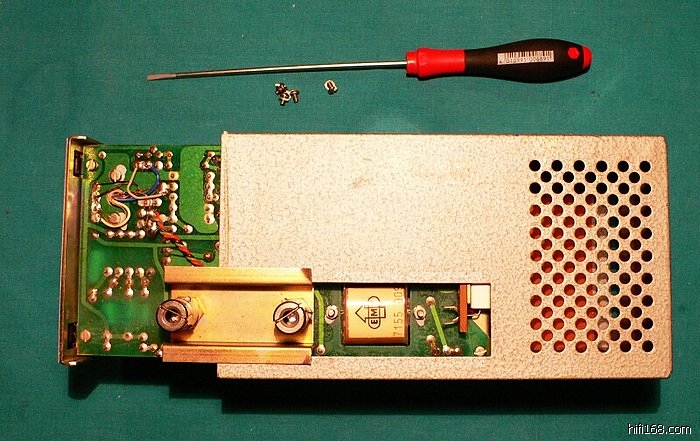

70兄写的很好,帮70兄上点139和155、153的图片。
153(2012/5/17 15:41:33 上传)
155(2012/5/17 15:41:33 上传)
139(2012/5/17 15:41:33 上传)
