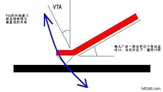

原帖由 中山张 于 2012-9-5 16:00:00 发表
这不是大家同不同意的问题,这是刻纹机和刻黑胶唱片的标准;
横向切入角20°(± 2°)是指动态时候的值(非静态模式);
811的图,只是无难网友的示意图,并非100%按实际比例来绘图的。
您要说明是动态状况,那是对的,不过无难网友的图可能是问题的(你在跟贴里说是正确的,可能会引起误解)
谢谢你!
jpg(2012/9/5 16:19:32 上传)
896#
针落下的轨迹与唱盘垂直线的夹角?
897#
