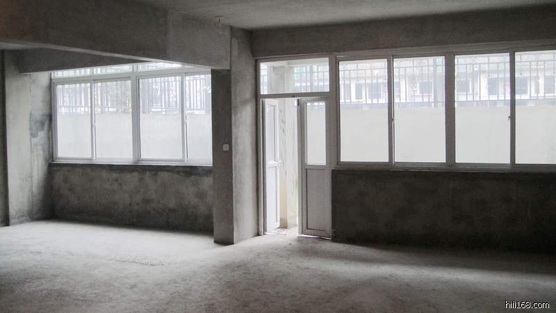

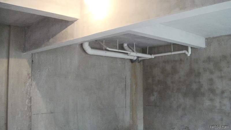

话说去年买了套房子,有一个可以用作听音室的地下室。其几何尺寸为:8m(宽)*8.8m(长)*2.9m(高),一面是窗,在9米的长度方向差不多一半的地方下垂了一个高度600mm的承重梁。
图1.房间的原始状态
从长宽比例看,房间的尺寸比例接近正方形,很不理想,特别是天花板下垂的那个600mm的梁,处理起来非常麻烦, 怎么办?
转念一想,初衷是想将这个地下室作为AV、HIFI用房间,而两者的要求又有很大的差异,何不将这个房间一分为二,分别做成AV和HIFI各自独立的两个房间呢?按照这个思路,将8m(宽)*9m(长)的地下室分隔成了3.8m(宽)*8m(长)-----用于AV、4.8m(宽)*8m(长)--------用于HIFI的两个房间。

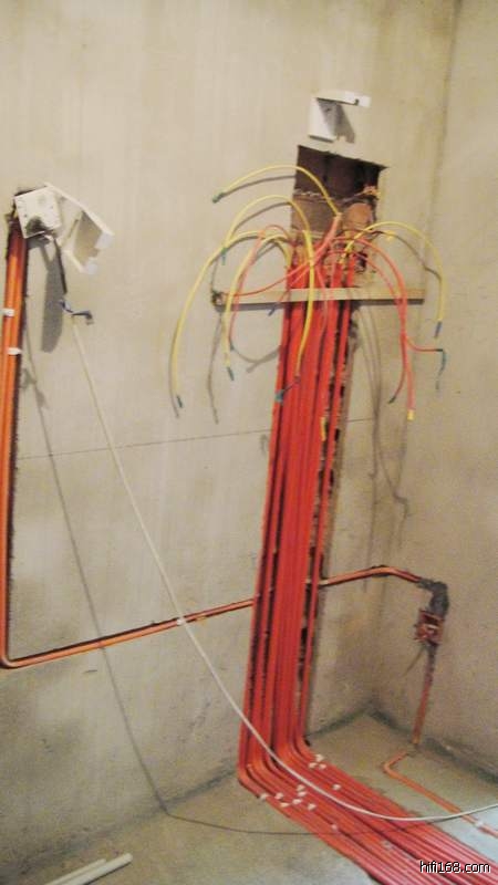

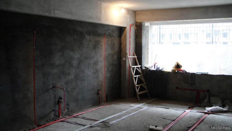

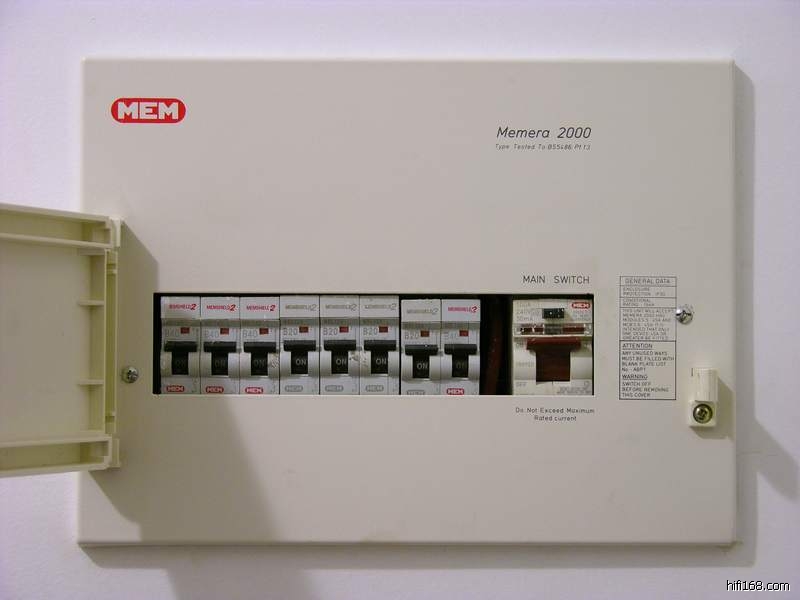

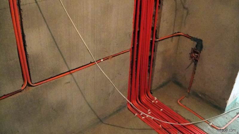

电源回路对于HIFI和影音系统的重要性想必是大家的共识,在下在房间的装修的水电改造阶段对影音系统的供电回路做了改造-------从用户配电箱处拉音响电源专线:采用8路英国“DELTA”漏电开关(20A、40A各4组)、倍耐力10mm2的电线、全新HUBER墙插。对HiFi系统,分别设立2路40A(后级)、3路20A(音源、前级),AV系统,设了两路供电回路---------投影机(20A)、其它设备(40A);
图2.配电箱
图3.电路改造

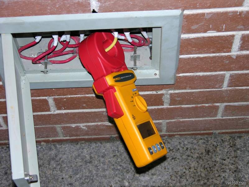

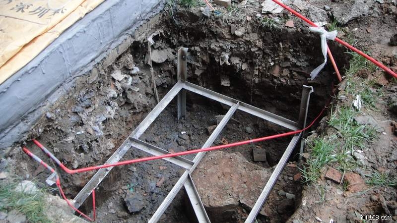

2.独立地线
    独立地线可以避免与其它回路共用地线带来的杂波污染的弊端,在下的房子位于一楼,有一自家的小花园,设立地线很是方便。
图4.独立的地线改造
图5.地线接线盒
地线采用4根1.5m长的角钢,布置在1.5m见方的坑里,在坑内填充了木炭,加了注水管道。施工后测试了接地电阻,约8欧姆。

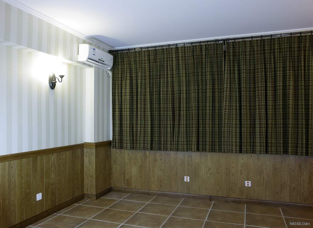

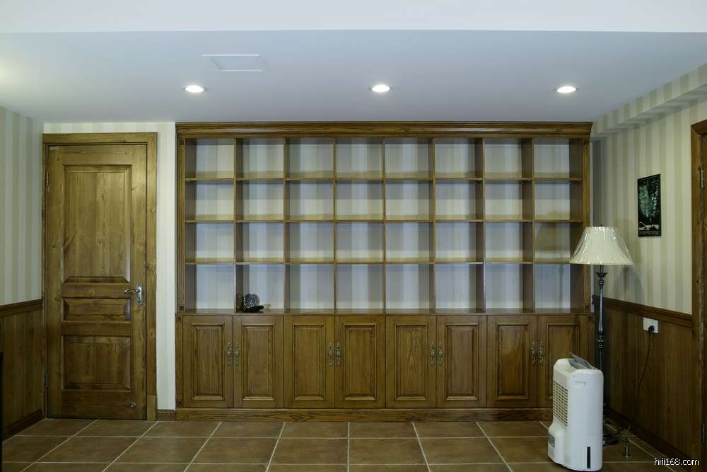

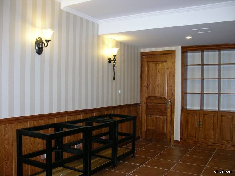

房间的处理,涉及的方面很多,从技术上讲属于“建声”的范畴,从美学上讲,大家也都有自个的认识。在下的管见是:家用HIFI房间作为一名发烧友日常活动的重要场所,是家庭生活的一部分,除了声学效果外,装修的风格、色调更是应该优先考虑的要素。不能仅仅偏重于功能性。
       图6. HIFI房间的装修视图

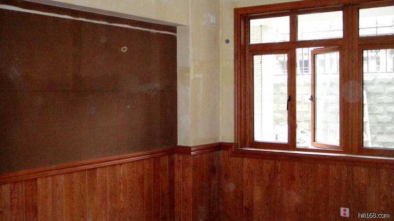

在房间的改造阶段,先是将原处于HIFI房间前墙左侧的门封了,整个前墙的上部是一排窗户,下部是1米高的墙。贴着顶部的大梁砌了一堵墙,将房间分隔成了HIFI、AV两个房间。

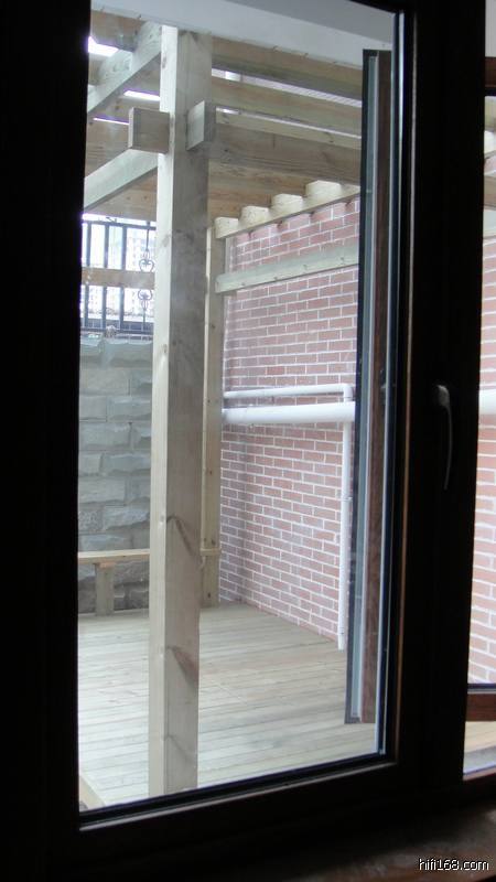

3.1 前墙处理采用了:上部采用双层玻璃的平开窗,并加了厚重的窗帘;下部为隔振胶垫+木龙骨+龙骨间填充50mm聚酯吸音棉+木质墙板。
民居的声泄露主要是通过门窗产生的,外部噪声的进入影响重播的底噪和细节,而室内噪声的外泄也是一种声污染,所以隔声是听音室常用的技术措施。在下的这个房间的窗户是直接对户外开的,所以,采用了一种声称采用“德国技术”制造的双层玻璃的平开窗,虽然造价不低,但实际用下来非常实用。前墙的下部设计意图以反射为主,故饰面材料未采用穿孔板而使用了木质墙板。这种结构对中、高频基本无吸收作用,主要靠它与背后的空腔构成的“薄板共振吸声体”对低频做一定的吸声。

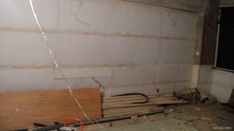

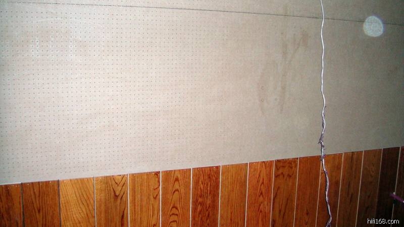

3.2 两侧墙采取了在墙面加隔振胶垫+木龙骨+龙骨间填充50mm聚酯吸音棉;上部为木质穿孔吸音板+无纺布墙纸,下部为留有4mm间隙的木质墙板的结构。
    上部的木质穿孔吸音板+透气的无纺布墙纸构造的设计意图是对全频段做广谱吸声,而下部留有4mm间隙的木质墙板与其背后填有吸音棉的空腔构成“狭缝吸声体”,重点吸收低频。

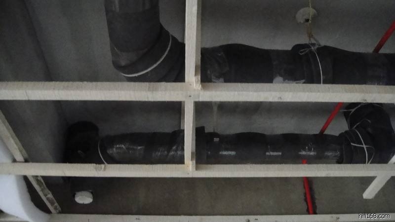

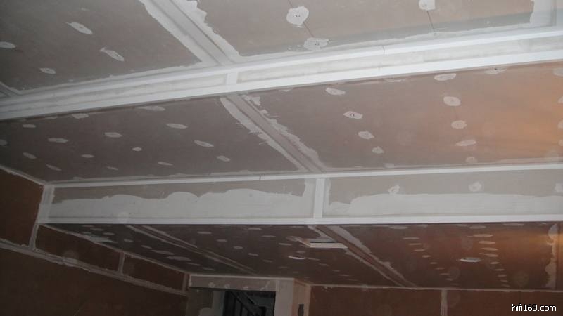

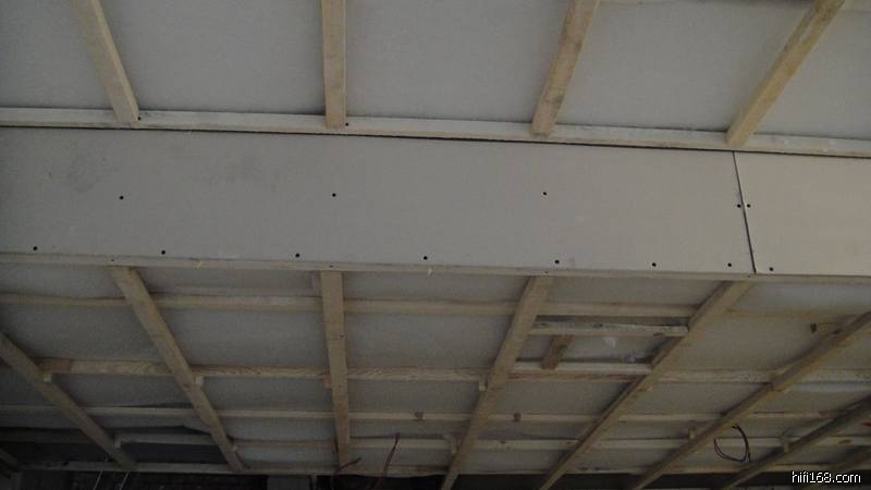

3.3顶部:木龙骨+聚酯吸音棉+石膏板的结构。其重点仍然是针对小房间里最难处理的低频的吸收。地下室顶部的下水管用吸声泡沫做了包裹。
3.4 后墙:整个墙面采用了开式书架,目的主要是扩散。
3.5地面:HIFI房间位于地下室,防水、防潮是必须注意的问题。除了地面和1m高的墙面做了防水外,地面不得已只好铺设了瓷砖。作为硬地面的一种补偿,在音箱与听音位之间铺了面积较大的地毯。
3.6 门 HIFI听音室有两个通向室内其它空间的门,限于预算,采用了一般的实木门,仅仅在门与门框的密封上稍稍下了一点功夫。此外,在门的安装上与墙面平齐,避免内凹可能产生的声聚焦。

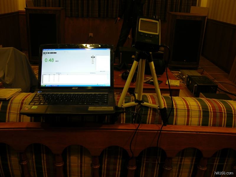

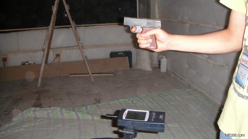

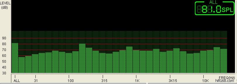

4.1 RT60
事前,按照HIFI房间的容积和听音类型,设定RT60=0.45~0.50s,在施工的过程中进行了三次测试:
1)
木龙骨施工和聚酯吸声棉铺设之后、穿孔板铺设前;
2)
全部施工完毕、家具进入前;
3)
器材、家具进入后。
图7. RT60测试(使用PAA3音频测试仪)
以上三个步骤的测试目的各不相同,第1次的目的在于检验吸声材料的数量是否合适,比如在下房间第一次测试时RT60=0.55s,考虑加穿孔板后吸声量可能还将进一步增加,故去除了一定量的聚酯吸声棉后再进行的穿孔板铺设。第2次的目的是验证该状态下的RT60,为下一步微调做依据。结果比预定值稍长、为0.60s。而第3次是为了检验房间-器材系统最终状态下的RT60,实测为0.46~0.48S。
