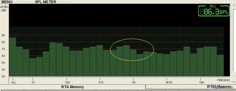

管见目前要解决的问题是下图中画圈的那个部位的问题,解决方式可能是多种多样的,还请大伙儿支招。谢谢!

还没有看到楼主的听感,这样的曲线已经挺好啦.
实际听感中低频表现如何?量大不?
个人想法是各个频段能少不多,当然也不能少太多.

70兄好!实话实说,在下最不擅长于所谓“听感”描述,更反感那些不知所云的啥:如丝般的顺滑、牛奶般的醇和这些不着五六的说辞。
这次弄新的听音室,费了不少的劲儿,心里头对它的要求也要高一些。目前听下来:动态,细节,声场都较老房子(器材一样)好很多。尤其人的形态,口型定位,也要准确很多。但是,如果能在人声的中高音区域再柔和那么一点,可能会更好。
46#

以我的经验,喇叭后墙有窗是大忌,造成声音薄的罪魁祸首。我的听音室一开始也是这样,后来把有窗的变成沙发位就解决了。
如果不想转方向的话,建议搞两块扩散板在喇叭后面试试。
