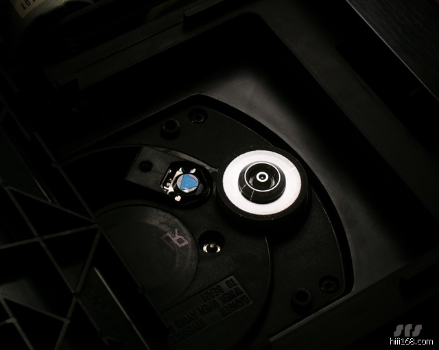

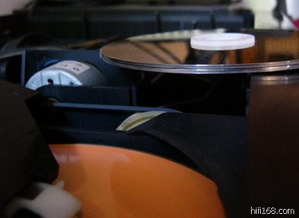

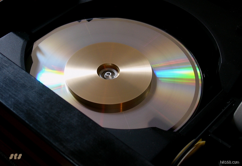

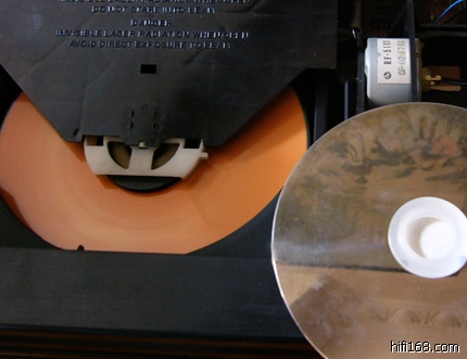

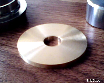

一般抽屉式CD机,多数都用轻质磁吸碟镇,有些甚至是用轻质不同心磁吸碟镇。光头对CD碟读取过程中,对马达的震动和电机电压的波动比较敏感,令光头的读取精度和稳定度产生影响。
      较为高级的CD机,不少都采用手工装碟并放上碟镇。配上适当重量的碟镇之后,令马达的震动得到一定的抑制,适当的飞轮效应令马达转动更稳定,无惧马达的电压波动,又不致于影响CD机伺服马达的变速性。
