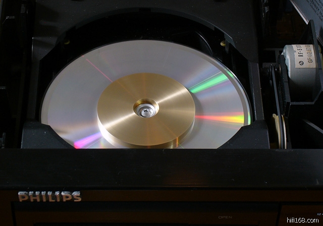

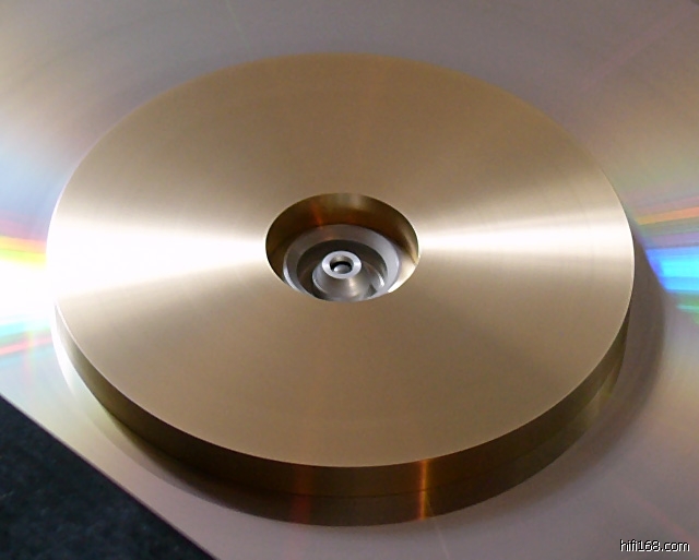

43#

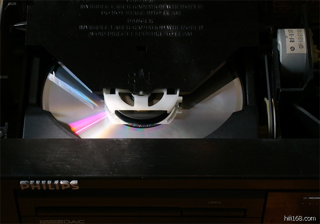

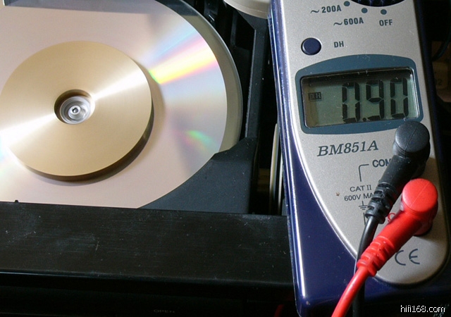

根据试验品的结果,最后选定方案;用黄铜做镇子,放弃不锈钢,原因之一是黄铜比重大,相同的重量,真径可以比不锈钢做得小一点,减少被动力臂的长度,降低马达的起动阻力.
你有你讲...俱有俱讲...哈哈...真系...
                                        鸡 同 鸭 讲

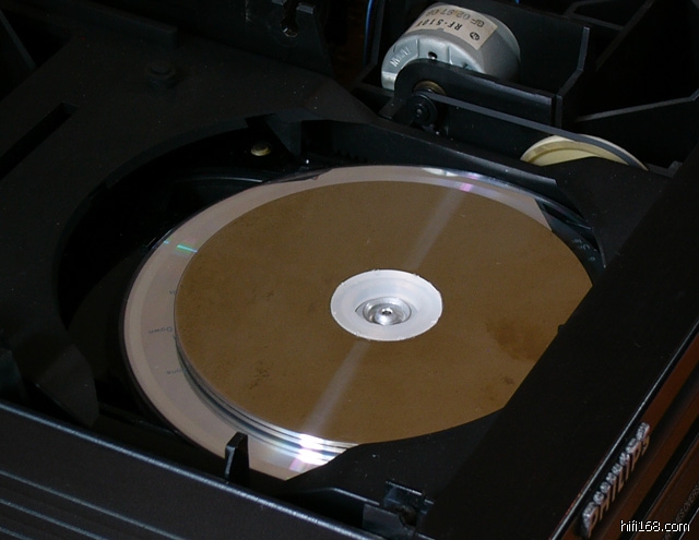

46#

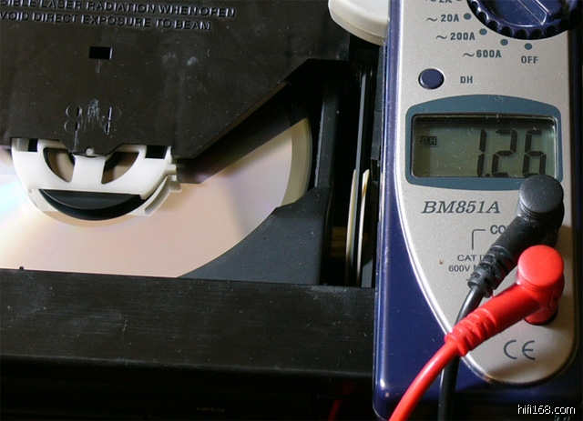

原来用的是弹簧压盘,对电机的轴压力大概是150g左右;
现在改为黄铜镇子,重80g左右.
最后编辑阿泰 最后编辑于 2011-12-19 12:28:07
                                        鸡 同 鸭 讲

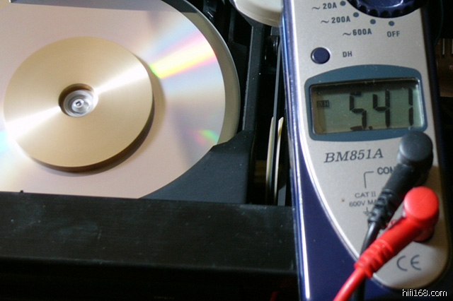

47#
启动时最高电压~
相差0.04V
最后编辑阿泰 最后编辑于 2011-12-19 12:34:13
                                        鸡 同 鸭 讲

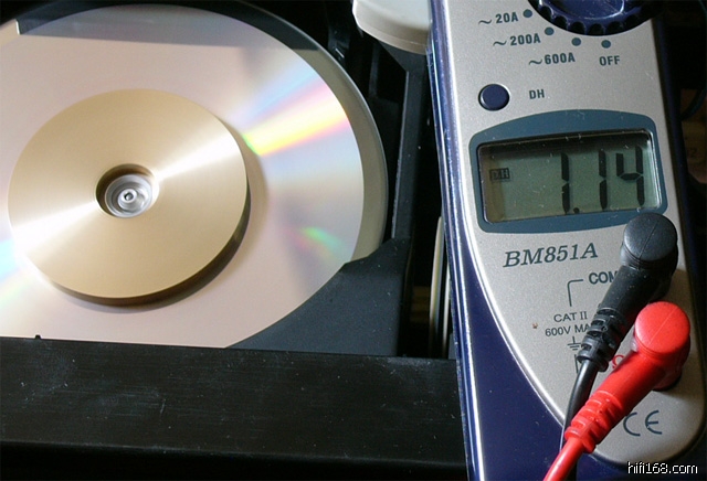

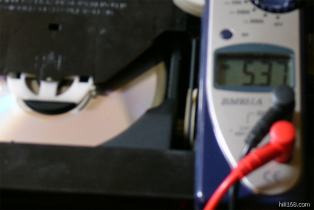

48#
最内圈(第一首曲)匀减速运行电压~
                                        鸡 同 鸭 讲

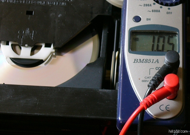

50#
外圈(最后一首曲)匀降速电压.
最后编辑阿泰 最后编辑于 2011-12-19 13:15:30
