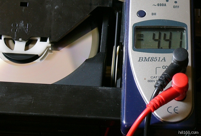

内圈第一首曲刹车回输电压.

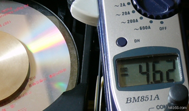

从测量中看出,起动电压和刹车回输电压,用黄铜镇子,都有轻微增大,而电机作匀减速运行过程中,用黄铜镇子时的运行电压反而轻微减少.

说明:在测量过程中,各测量电压都有0.0*伏的不停变化.

CD机马达由内圈500转左右/分,到最外圈200转左右/分.一真在做匀减速转动,原始弹簧压,虽然有150g压力,比黄铜镇子的80g为重,但质量基本在中心,所以起动和制动都较为轻松,而运行过程中,因为没有飞轮效应,基本以电机自身功率来带动,电机电压的波动,就直接反应在转速上...
黄铜镇子,质量分布越往外越大,当启动后,随着马达作匀减速转动,并互为作用,电压有轻微波动,惯量轻易将电机传来的波纹烫平...

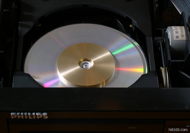

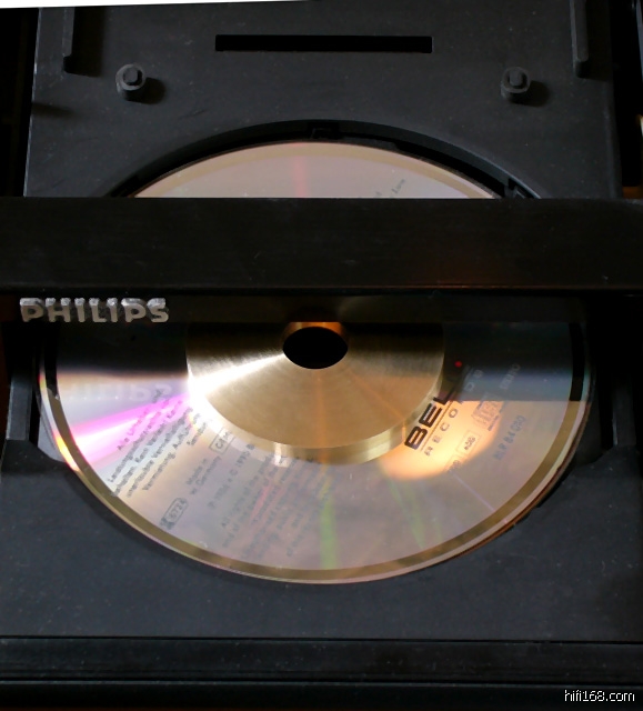

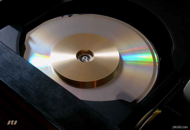

个人实际听感,用了黄铜CD镇子,声音毛剌大幅减少,音乐背景宁静许多,乐器的分离度提升,细节丰富,音场稳定。这是在机位不变之下,用与不用的区别。但不能就此万事大吉,通过调整机位,还要将声音调到平衡,要不然前边所就的好处也是白搭。
