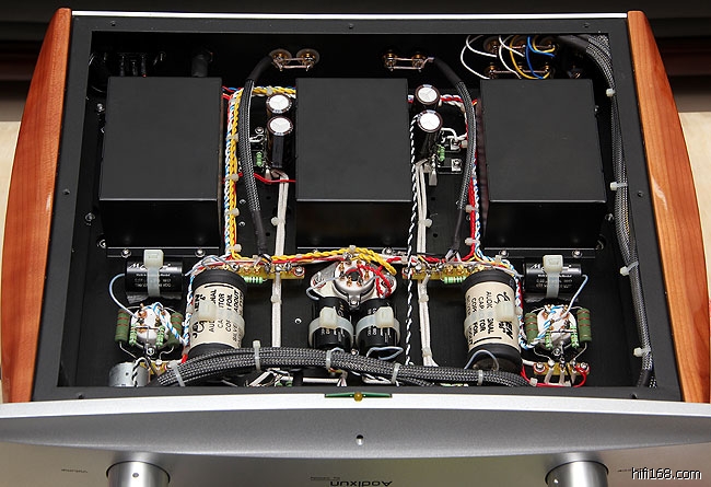

全部的AP测试图有二十几张,在此仅发三大指标图。其实,有些图只是给内行人看的,比如噪声,如果用频谱测试就更能说明问题,在No.290的噪声频谱图上可以看出,No.290几乎沒有受工频噪声的影响,只有白噪声,而这些白噪声仅来自于电子管和电阻本身,这说明No.290的电源与整体布线拓朴的设计是很好的。
电子管放大器的噪声比晶体管放大器要大,这其中,一是器件本身的噪声,二是电路的高工作电压使得地电平较高,地电位被“抬高”,三是电子管较易受到空间及振动的干扰,使噪声增大。
No.290是一台宽频带的前级,所以,电子管半裸全稞都不可行,必须重装封闭机箱才行。

No.290与任何已有的商品电子管前级的电路都不同,是我们自己开发的。这个电路最与众不同的地方是:只在局部电路使用了环路电流采样负反馈,而输入缓冲器沒有负反馈。所以,它的频响很宽,-3dB到1.5MHz。但是,No.200系列产品制订的系统频宽标准是240KHz-3dB,所以,No.290最终的商品也是这个标准。No.290优异的频率特性并没有浪费,这使得这部机器拥有了很高的转换速率,因此,我们推荐使用的后级必须是高速的,否则,因后级的转换速率低会在系统中产生级联失真。
12AT7是放大管,6H30是输出缓冲器用管。6H30是一只非常优秀的管子,这是前苏联在框架栅结构上开发出的最好的管子,它的噪声、双三极管的对称性、寿命都是一流的。也正是因为6H30,No.290的输出阻抗只有50oHM,经过校声,最终输出阻抗定在150oHM,可以完美驱动输入阻抗在20K的后级。
信号传输的低阻抗化巳成近来放大器的趋势,这源于我们居住的地球电磁环境越来越糟糕,高阻信号传输已难以完成高品质的信号传输,所以,电子管前级低输出阻抗很有必要。
